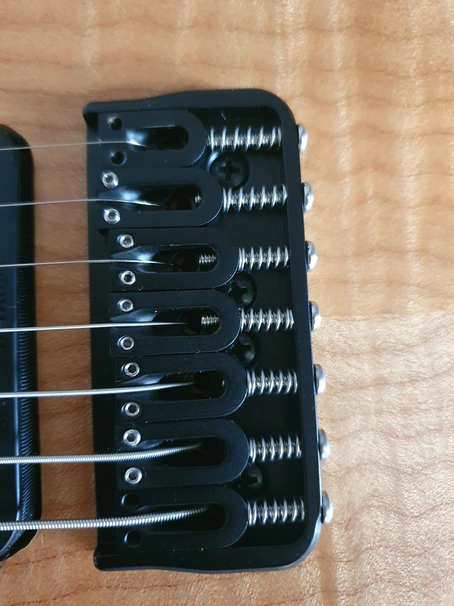

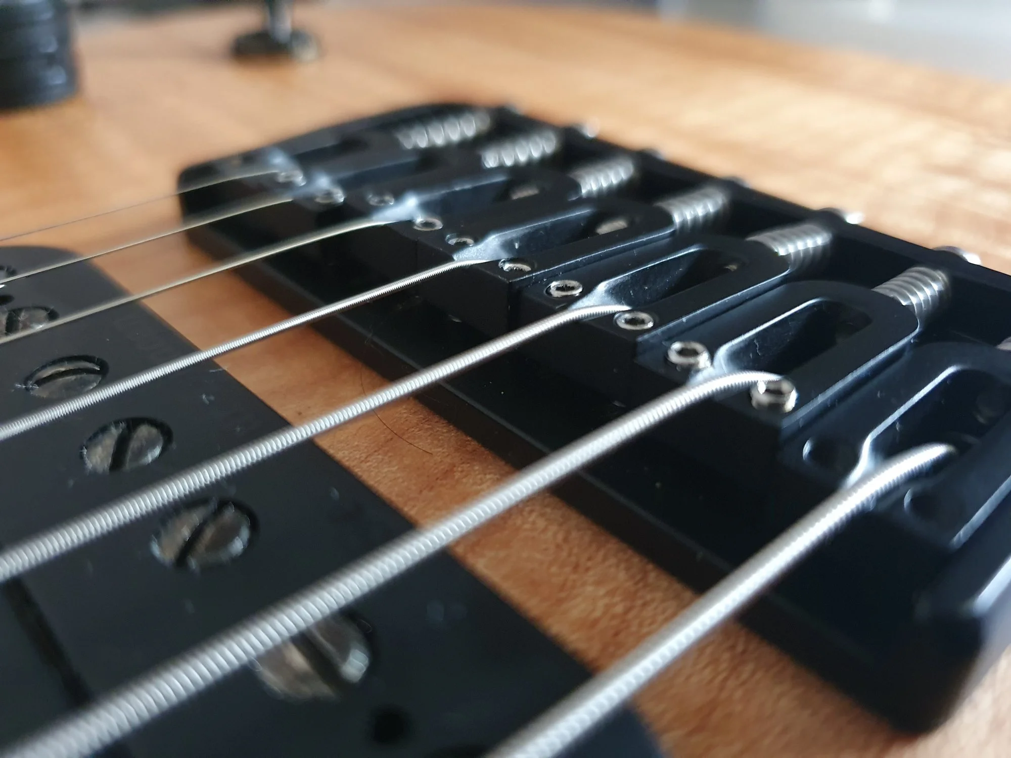

o zaman denemeniz gerekli kalın tellerde daha geniş ve derine gider yerlerini değiştirerek deneyin yani. Ayrıca saddle'ların yerleri yanlış stock bir fotodan aldım saddle krom renkli yaylı vidalarını da bu şekilde ayarlayın. resmi büyülterek tahmin edebilirisiniz. Gördüğünüz gibi küçük-kısa saddle 7. tele denk gelecek ona göre diğerlerini de düzenleyin muhtemelen orası karışmış. Sizin konu açarken koyduğunuz fotodan epey fark var.
    40.5 KB · Gösterim: 83
Küçük saddle 7. tele gelecek şekilde ayarladım. Faydası oldu fakat yine de çok yüksek.

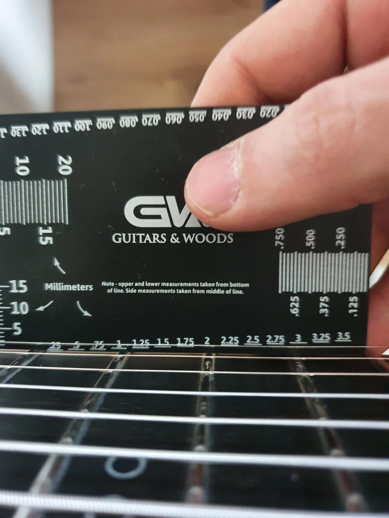

12. perdede neck relief 0.5 mm aşırı fazla değil mi? Kaldi ki biz 7-9. perdelerde bakarız neck reliefe. Sap fazla icbukey ise köprüyü ne yaparsanız yapın teller yüksek kalır. Sap bu şekilde fazla icbukey ise once duzlestirin, tekrar degerlendirelim
Hocam sapı tamamen dümdüz, 0mm relief yapsam dahi teller çok yüksekte. İnce E teli 1.25mm'ye kesinlikle ama kesinlikle gelmiyor. B teli uçuyor adeta, 2mm. Evde başka gitarlar var, istesem 1mm'ye bile çekebiliyorum pek çoğunu (belki hepsini, şimdi deneyemedim teker teker).
Gitar neck thru olduğuna göre o zaman sap acisi ayarını değiştirmek de imkansız. Sonradan ellenmemis gitarsa uretimsel sorun var demektir. Kopruyu bir şekilde alcaltmak gerek. Kopru değişebilir veya luthier recess yapabilir son care olarak. Bu arada tüm yazıları okuyamadıgim icin birsey atladıysam veya tekrara girdiysem affola.
Schecter'a ve Hipshot'a mail attım bu bilinen bir sorun mu diye. Üst eşik yüksek değil (elimde daha yüksek üst eşikli gitar var, action 1mm'ye kadar gidiyor, belki daha bile gidebilir). Relief 0.000000mm yaptığımda dahi çok çok yüksek. Bakalım ne cevap verecekler.
Recess olayları beni aşar. Luthier'e de vermek istemiyorum (iyi iş yapan birini bulmak zor). Saddleları eğelemeyi düşünüyorum şu anda.
