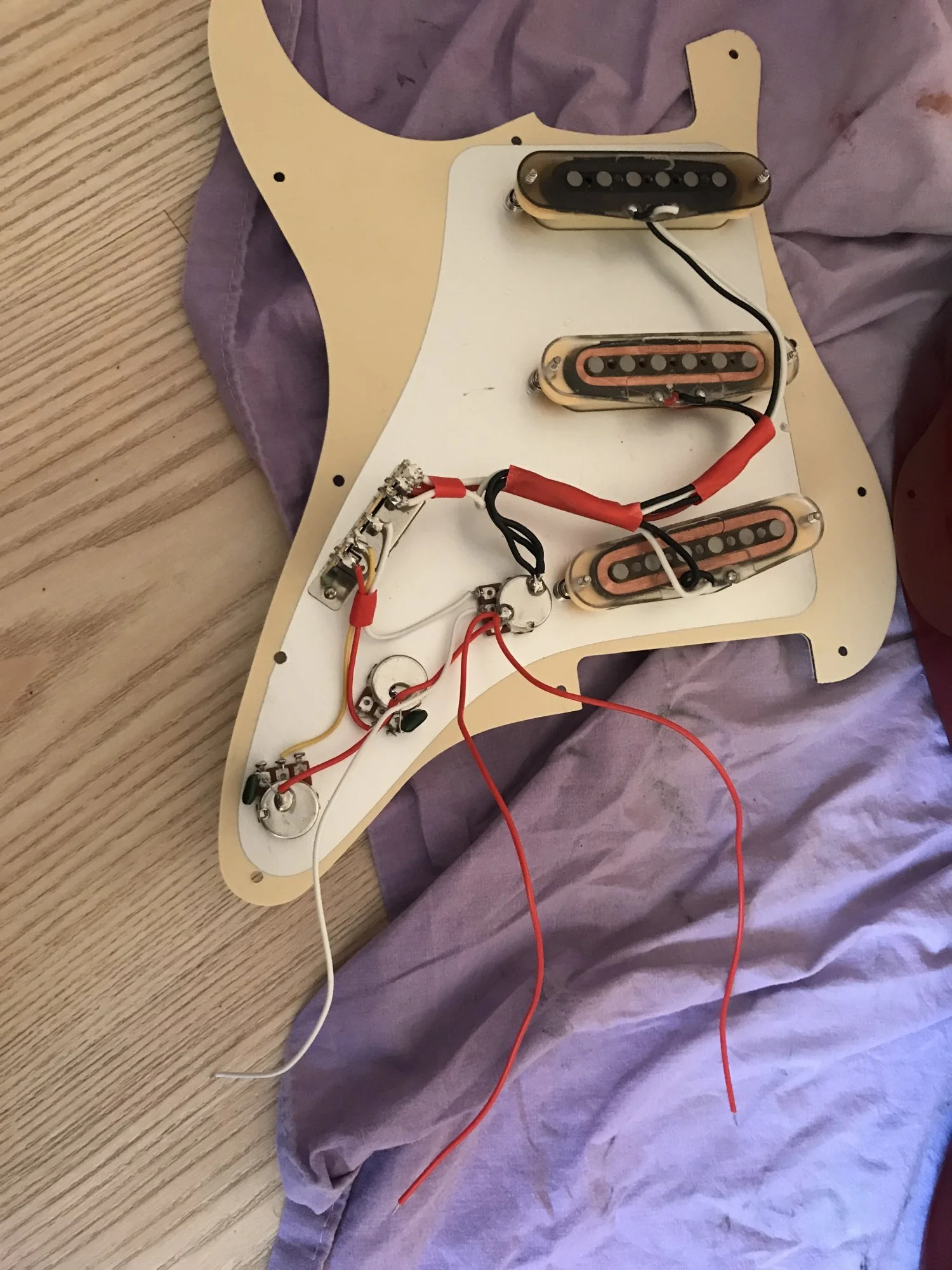

Arkadaşlar herkes merhaa; bu hazır yüklü pickguardı gitara nasıl bağlayacağım.Üç tane kablo var hangisi arkaya kalanlardan hangisi jack girişine bağlanacak acaba.
Lehim yapmayı biliyorum az çok, lüthiyere yaptır diyecekler muhakkak olacaktır ama ne yazık ki pozitif vaka olduğum için evden dışarı çıkamıyorum.

Geçmiş olsun.
Beyaz kabloyu gitarın jackının + ucuna (Tip diye adlandırılan)
Kırmızı kablolardan birini gitar jackının - ucuna (Sleeve ya da ground prong diye adlandırılır)
Diğer kırmızıyı ise gitarın köprüsünün tremolo clawına lehimleyeceksin.
Gitar kavitesinde shielding varsa onun da bir şekilde toprağa bağlandığına emin olman lazım.

Yaptım ses geliyor ama aşırı gürültü var, acaba jack girişi kablolarını karıştırmış olabilir miyim?
Jacka dokununca ses kesiliyor.
-ve+ çok anladığım bir durum değil de.
Toprak bağlantısında sıkıntı vardır. Soğuk lehim problemi de olabilir.

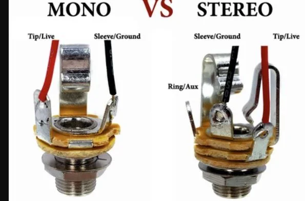

Sizinki büyük ihitmal soldaki gibidir, 2 bacaklı mono jacktır.
Jackın göbeğine bağlı olan bacağa (sleeve/ground) toprak hattı bağlantısı (yani sizdeki kırmızı kablo)
Diğerine ise (tip), sizdeki beyaz renkli sinyal kablosunu lehimleyeceksiniz.
