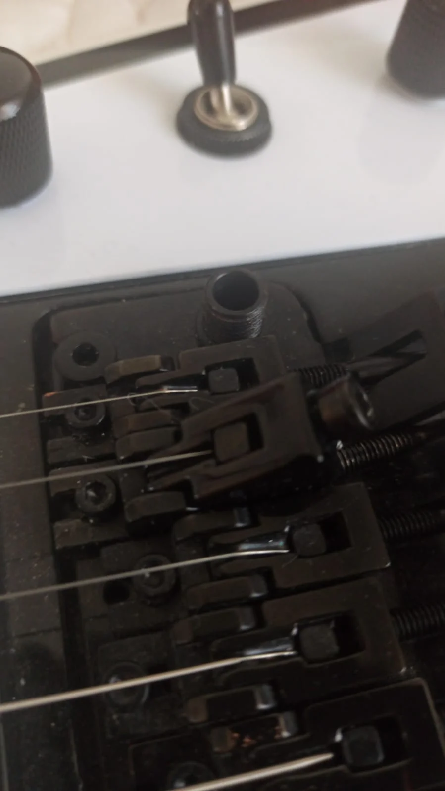

Merhaba herkese, ikinci el bir Jackson Rhoads Js32 almayı düşünüyorum, alacağım arkadaş bir saddleda sıkıntı olduğunu söyledi, resmini attı ben de floyd rosedan pek anlamam. Luthierde yaptırmak istesem ortalama ne kadar tutar bir de İstanbulda tavsiye edebileceğiniz bir luthier var mı ?

Muhtemelen saddleın değişmesi gerekli. Tek başına bir saddle 50-100 lira arası tutar alt-orta kalite olanlarından. Luthiere gittiğinizde sıkıştırma vidasının, tel tutucu küpün ya da ince ayar vidasının da değişmesi gerektiğini söyleme ihtimali var kontrol edince. İşçilikle birlikte düşük ihtimal de olsa 200 liraya kadar çıkabilir tutar lüks lüthierlerde. Aynı renkte saddle takılmalı varsa, si ya da la teli saddleı olmalı, 2. el de bulabilirsiniz. Gitarın fiyatı uygunsa çözülmeyecek bir sorun değil.

teşekkürler
Resimden gördüğüm kadarıyla diğer saddleler de ilerde sorun çıkartır ki zaten köprü de basit bi köprü, orta ayarda satılan saddleleri 6sını 400 lira civarı alabilirsin böylece köprü uzun bir süre daha işini görür, eğer luthiere yaptırmak istersen 600 TL den aşağı tutmaz tüm saddleler öyle de köprüden fazla para gider saddlelelere eğer satıcı 6 adet saddle bedelini düşmeyi kabul ederse al yoksa bırak akort tutmayı teli tutamaz fırtar gelir o saddleler.

sağol dostum uyardığın için, zaten gitarı uygun fiyata alıyorum bir de tune o matic kullandım ben hep, floyd rose sistemini öğrenmeye çalışıyorum diğer saddleların da sıkıntı çıkaracağını nereden anladın
Floyd rose köprüler ile yeteri kadar zaman geçirdim diyebilirim, köprü pas içinde kalmış ve saddle yalama olmuş bu da uzunca süredir veya hor kullanıldığını gösterir alırsan elinde patlar yaşadım oradan biliyorum.
Luthierlik bir şey. Çok saçma sapan bir şey yapmış vatandaş. Saddle'ı civatadan çıkarınca saddle öne eğilmiş. Ki o saddledan hayır geleceğini sanmıyorum. Bence hiiiiiç bulaşmayın o tür üçkağıtçılara.
