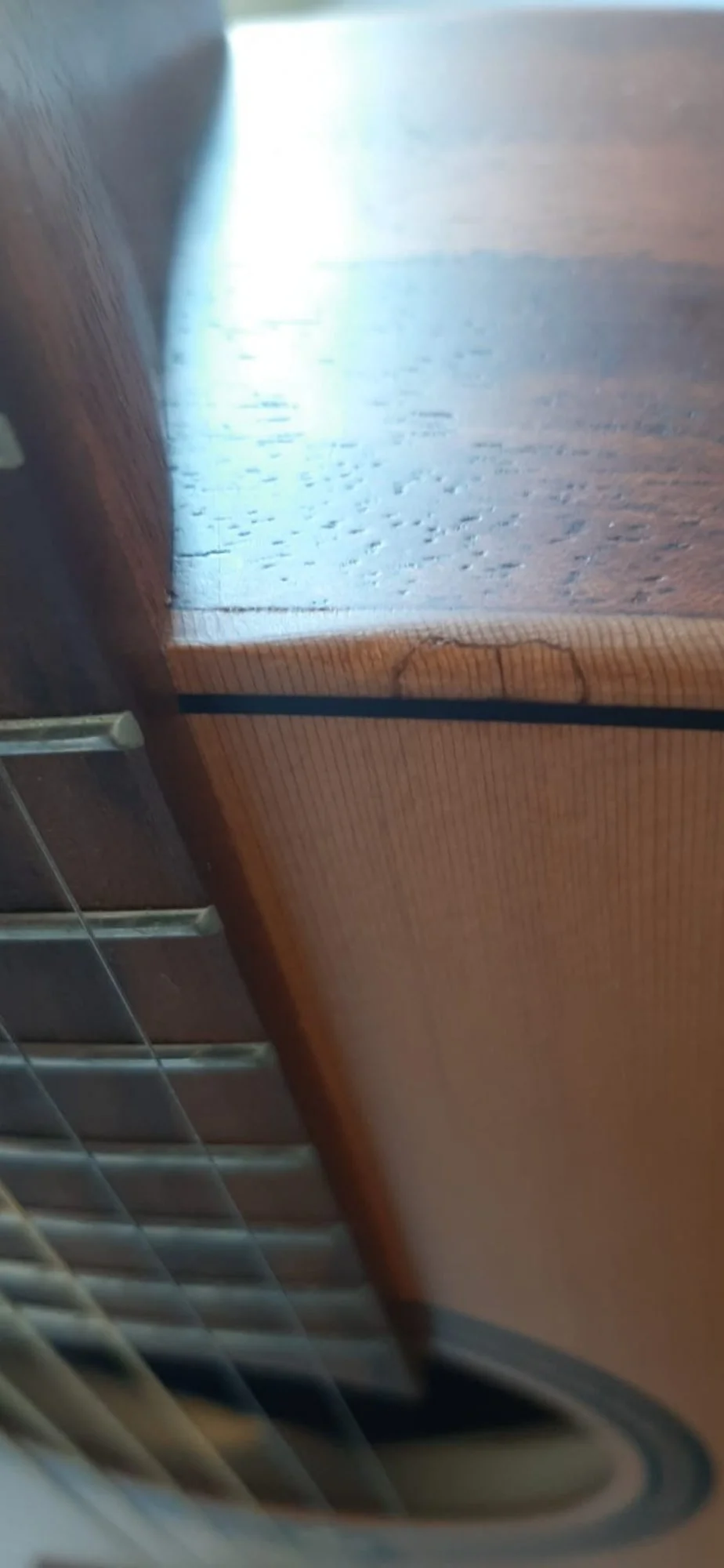

Arkadaşlar merhaba yaklaşık 1 ay önce lag glat170d aldım bu sabah elime aldığımda gövdenin üst kenarında resimdeki gibi bir çatlama gördüm bu sesi etkileyecek veya büyüyebilecek bir hasar mı bilgisi olanlar cevap verirse sevinirim

Gitarınızın arka ve yan kaplamaları Khaya/Kaya ağacından yapılmış Üst bölgesi Sedir ağacı. Darbe almadan durduk yere bu çatlak oluşmuş ise iki seçenek var.
1- Ağaçların özellikleri bakımından gitarınızı uygun saklama koşullarında muhafaza edemiyorsunuz.
2- Gitarın üretiminde yapımdan kaynaklı bir sorun olabilir.

Gigbagde muhafaza ediyorum ve yatay yerleştiriyorum dikkat etmem gereken başka bir şey var mı

Gitar ne olursa olsun. bir şarap gibidir. Nasıl ki kaliteli şaraplar yıllarca bekletilirse gitarlarında ağaç kalitesi yıllandıkça yerine oturur.
- Odada ki nem rutubet dengesi
- Doğrudan güneş ışığını almaması
- hardcase veya gibag içinde muhafaza ediliyorsa her çalıştan sonra mutlaka gövde kalvye ve tellerin üzerini bir bezle silerek nemi ve teri alın. Münkünse gigbab veya hardcase içerisine nem tutan keseciklerden koyun.
- Kalvyenizin ağaç türüne uygu bir yağ ile belirli periyodlarda bakımını yapın. Ağacın buna ihtiyacı var.
- Gövdesini temizleyin (ben daha önceki gitarlarımı bildiğin pronto sprey ahşap temizleyici ile temizliyordum. Gerek akustik gitarımda gerek se bir önceki elektro gitarımda boya v.s. açısında hiç sorun yaşamadım. Klavye teller burgular ve köprü v.s. metal aksamların dışında ki her yeri bu şekilde temizliyordum ve bunu ayda 1 defa yapıyordum)
Bunlar basit şeyler dikkat ederseniz uzun yıllar sorunsuz kullanırsınız.
Sonuç itibari ile " bakarsan bağ, bakmazsan dağ olur " der hep büyüklerimiz.
