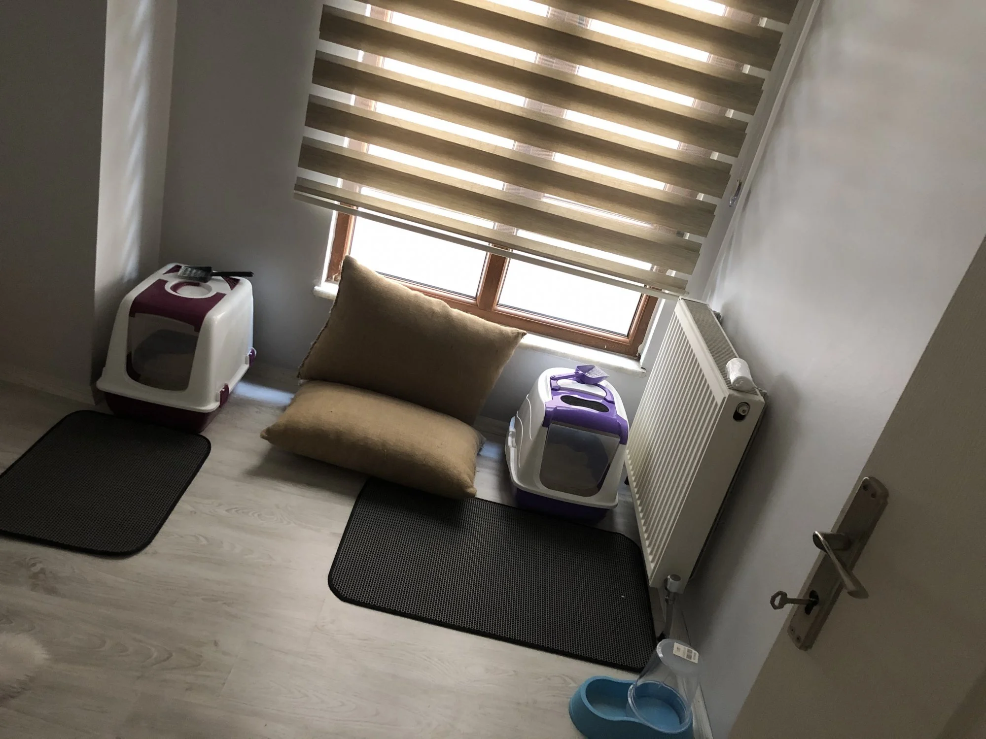

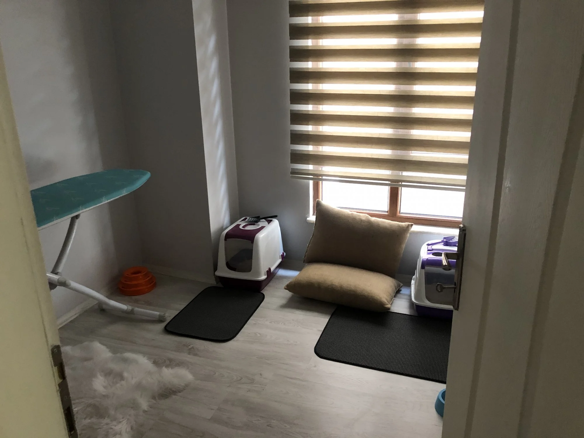

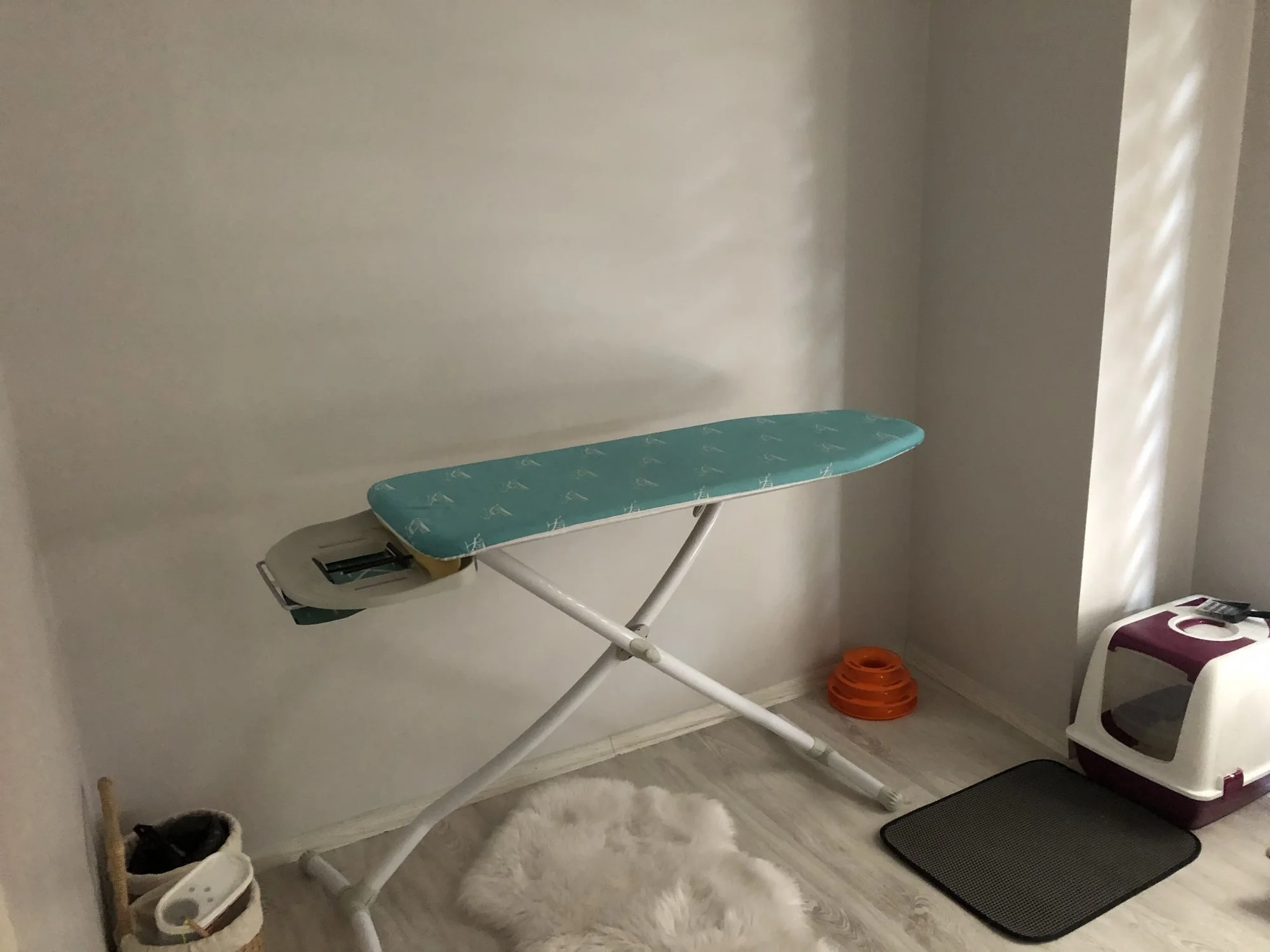

Farklı farklı konularda sorular sorup, amaçlarım doğrultusunda burdaki tecrübeli ve bilgili abilerim kardeşlerim dostlarımdan tavsiyeler alıp ilerleme kaydetmeye çalışıyorum. Şuana kadar setup tamamlandı sıra odayı kurmakta .
kurmayı düşündüğüm odanın fotoğrafını aşağıda paylaşıyorum, odanın ölçüleri 2(camlı duvar) X 2.5 metre . Yükseklik 2.70 metre. Masayı kurmayı düşündüğüm duvar ütü masasının durduğu yer .
Soru şu ; kaç inç monitör "keşke" dedirtmez. Ve akustik sünger kullanımı nerelere gerekir .
Şimdiden teşekkür ediyorum hepinize .
Saygılar.

Ortalama 5m² bir alanınız var. Haliyle çalışma masanızı uzun duvarlardan birine konumlamanız bence daha doğru olur. Kapı tarafındaki duvarda kalorifer olması alan kaybettirecek, geriye köşede kolon olan taraf kalıyor. Yine bence diyeyim; en iyi seçenek bu duvar. Şurada daha önce kendi çalışma odamda neyi nerede, nasıl ve hangi sebeple kullandığımı uzun uzun anlatmıştım, belki işinize yarar.
Bir de burnumu sokmak gibi olmasın küçük bir öneride bulunayım; kum kaplarını kapalı olarak kullanmanızı tavsiye etmem.
Normal şartlarda idrarda bulunan amonyağın buharlaşması gerekirken bu kapalı kutuların iç yüzeylerinde birikiyor ve hayvancıklar her kullandığında bir miktar tüylerine geçiyor. Uzun vadede hem onlar hem de sizin için sağlıksız bir duruma dönüşür. "Filtreli bunlar" diye satılıyordu bir ara bu kutular. Eşimin kliniğine de getirmişlerdi tanıtım için vaktinde "çoğ eyi" diye. Lakin kazın ayağı pek öyle değil.

5m2 odanın akustik düzenlemesi oldukça zorlu olacaktır. Çünkü bu ebatlardaki odalarda bu işler çok sıkıntılı. Ayrıca oldukça da maliyetli bir tablo ortaya çıkabilir.
Masa ütü masasının olduğu yere gelecek ise ;
1-) Her halükarda monitörleriniz için monitör standı kullanın. Monitor standınızın yüksekliği ; monitörlerdeki tiz sürücülerin kulak hizanızda olmasını sağlayacak yükseklikte olsun. Hatta mümkünse standlarınızı özel sipariş ile yaptırın. Standların her birinin ağırlığı mümkünse 17-18 kg gelsin.
2-) Monitörlerinizin duvara uzaklığı min. 30 cm. civarında bulunsun.
3-) Pencereyi tavandan tabana kadar kapayacak şekilde kalın kumaştan bir perde yaptırın.
4-) Odanın ortasına bir adet halı serin.
5-) Köşeleri tavandan döşemeye kadar bass-trap ile doldurun.
6-) Odanın duvarlarına ( muhtelif yerlere ) simetrik şekilde 60x60 emici panel yerleştirin.
7-) Oturduğunuz yer ile monitörlerin hizasına kadar olan tavan bölgesine 60x60 emici panel yerleştirin.
Böyle bir odada kullanılacak monitör bence en fazla 5" olmalı. Hatta mümkünse Class D amplili bir monitör seçilmeli. Zira günümüzde ClassD amplili monitörlerde ; odanın akustiğine göre gerekli ayarlamaları yapmak için , monitörlerin üzerinde bu işler için tasarlanmış eq'lar bulunmakta.
