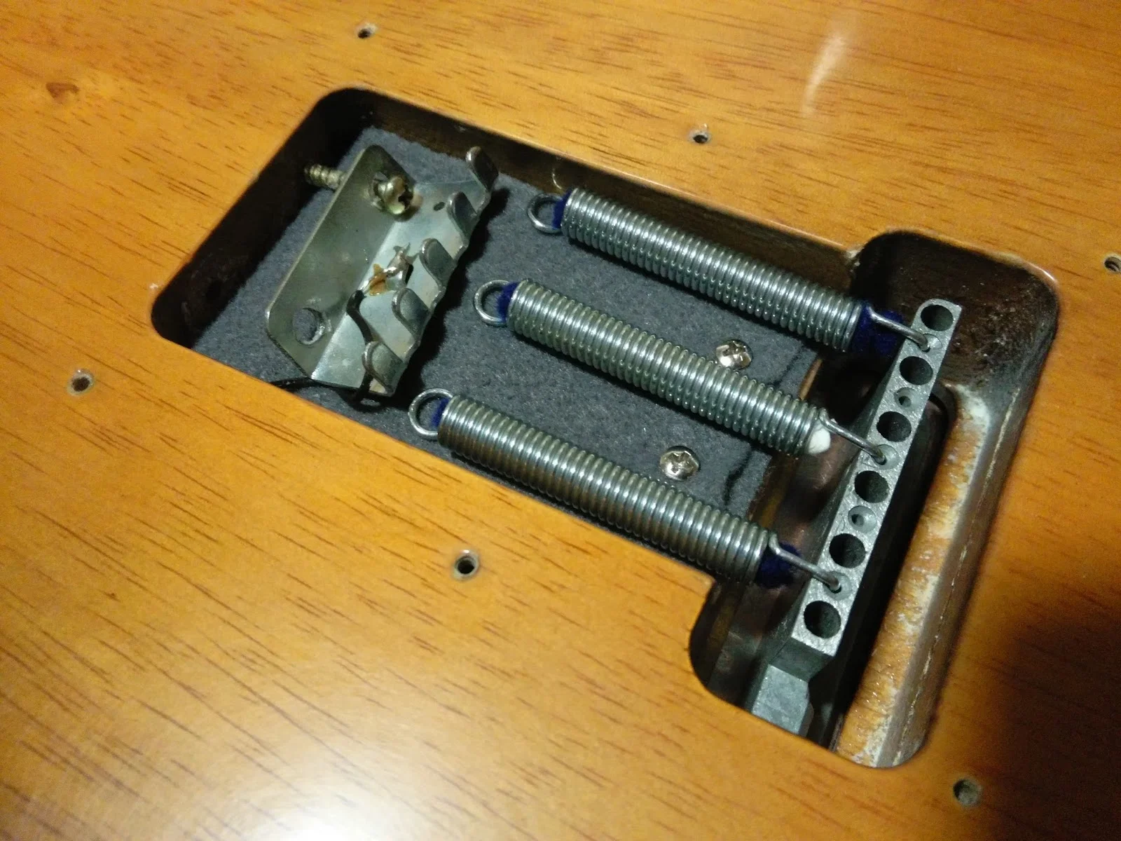

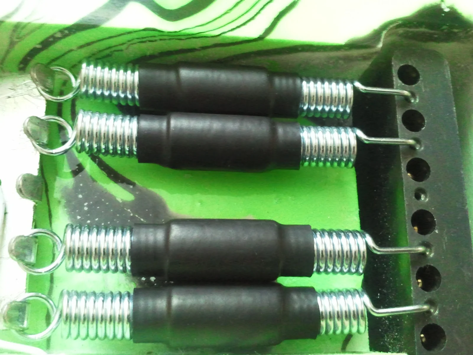

Oluyor bazen. Mesela üst eşik kilidi takılmadığında veya üst eşik kilidi yoksa, eşikten sonraki yer de bazen çınlama yapar yüksek gainle çalarken. Oraya da o nedenle sünger koyuluyor veya toka takılabiliyor.
Yay kısmına da türlü türlü şeyler yapılabiliyor, çınlama veya ses geliyorsa.

Ben de sünger koyunca yayların hareketini kısıtlar mı acaba diyordum, yayların içine bile koymuşlar. Sağ olun çok açıklayıcı oldu 🤘
