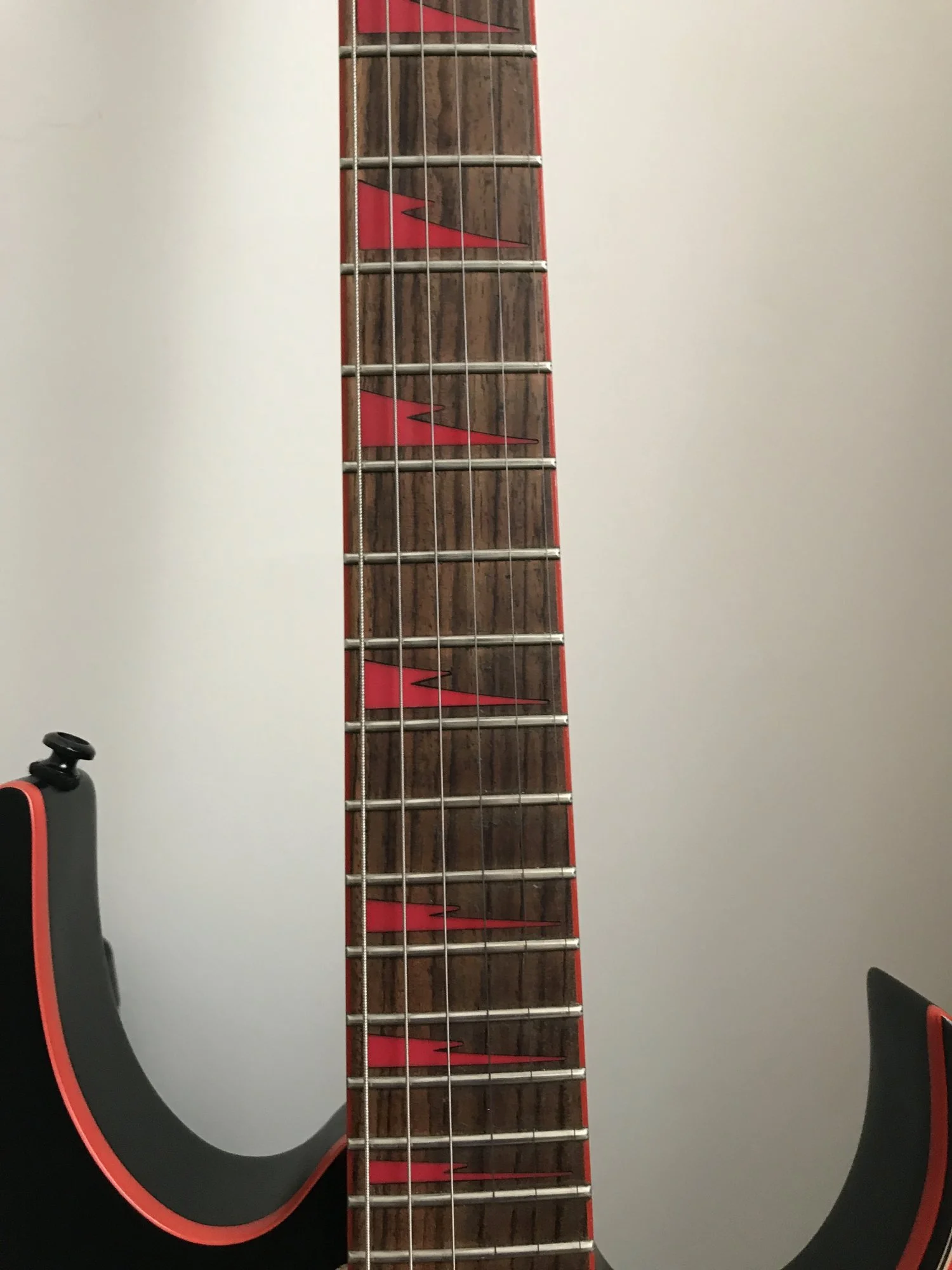

Herkese iyi ramazanlar yeni aldığım 2. El gitarın temizliği hakkında soru sorucam şimdiden cevaplayan herkese teşekkür ederim
Bu gitarın sapı gül ağacı ve ben bunun rengini koyulaştırmak istiyorum sapta oksitlerde var bunu nasıl galledebilirim ve perdeler parlaklığını yitirmiş onlarıda parlatmak istiyorum bunun için ne kullanabilirim

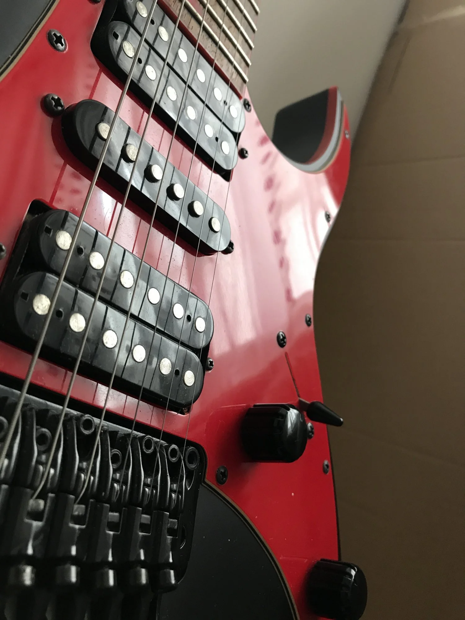

pena korumalığımda aşırı çizik var. Ben bunu parlatmak için pasta cila kullanabilirmiyim yada buna özel bi ürün varmı

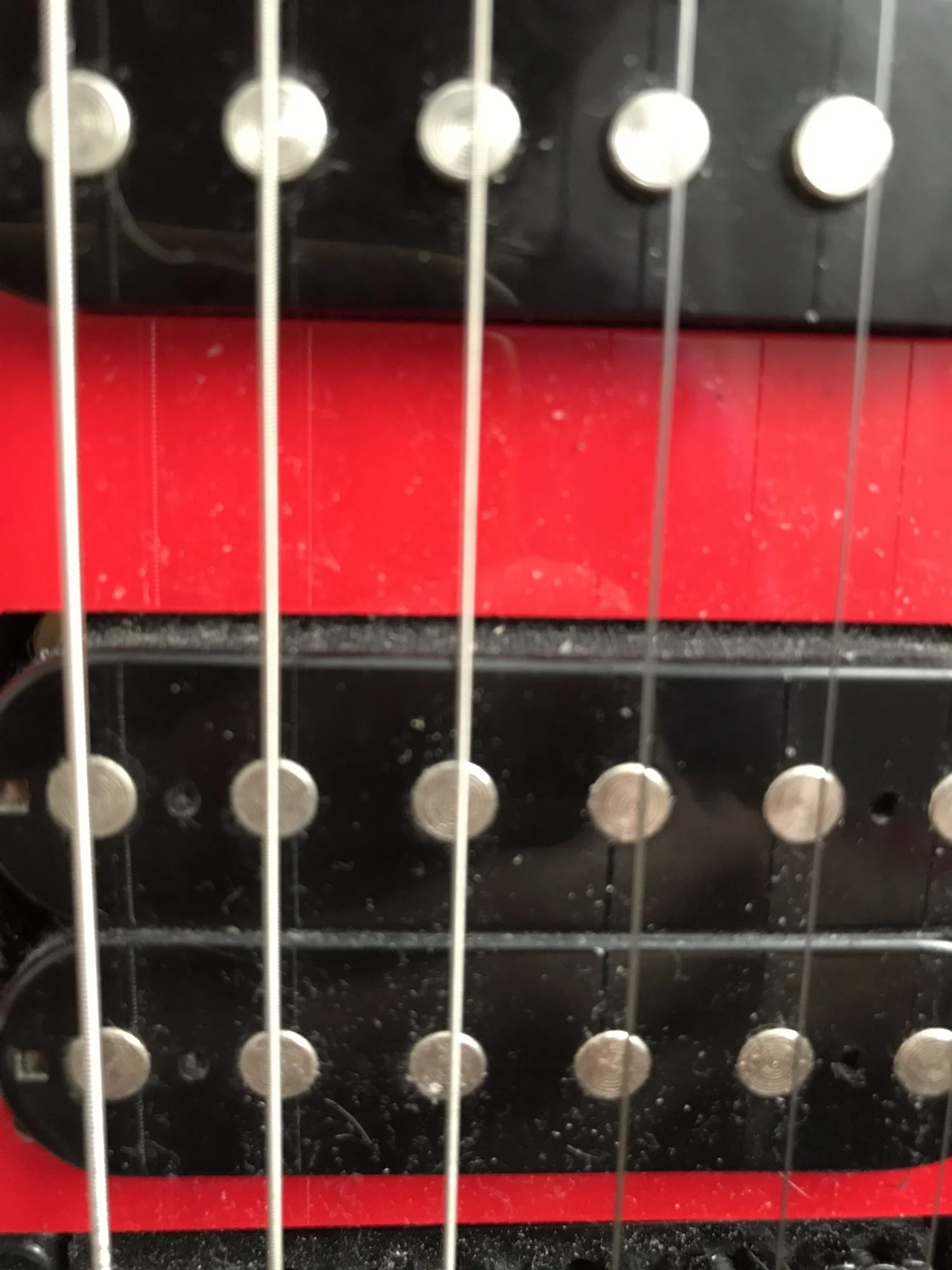

manyetiklerimim arasındaki boşluk hiç temiz gibi gözükmğyo bunun için ne kullanabilirim

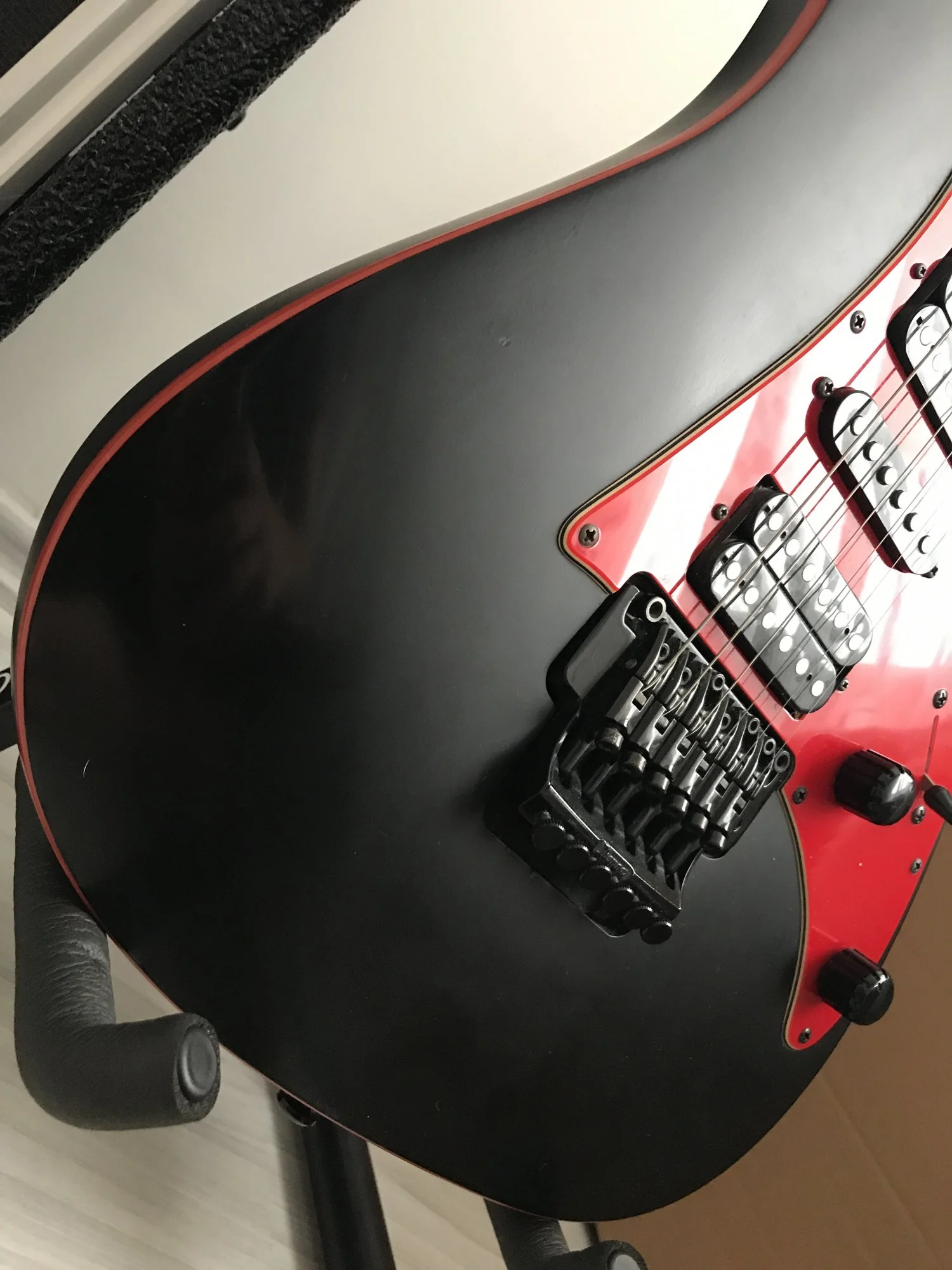

ve son olarak gitarımın gövdesi mat siyah fakat bazı yerleri parlamaya başlamış bunu nasıl halledebilirim

Gitardaki tozlar için :
Yumuşak ve temiz allık fırçası (kadınların makyaj için kullandığından ) ya da benzeri çok yumuşak kıllı ve kılları dökülmeyecek bir fırça, ve toz bırakmayan bir mikrofiber bez
Pickguard çizikleri için :
Pickguard boyalı değil kendi rengi ise pasta cila ve mikrofiber bez ya da tercihen dremel/şarjlı matkap + polisaj tekeri/keçesi
Fretleri parlatmak için :
Manyetikleri tamamen maskeleme bandı ile kapatıp koruduktan sonra, klavyenin fretler dışındaki kısımlarını da maskeleyerek 0000 steel wool (çok ince çelik yün) ile parlatabilirsin.
