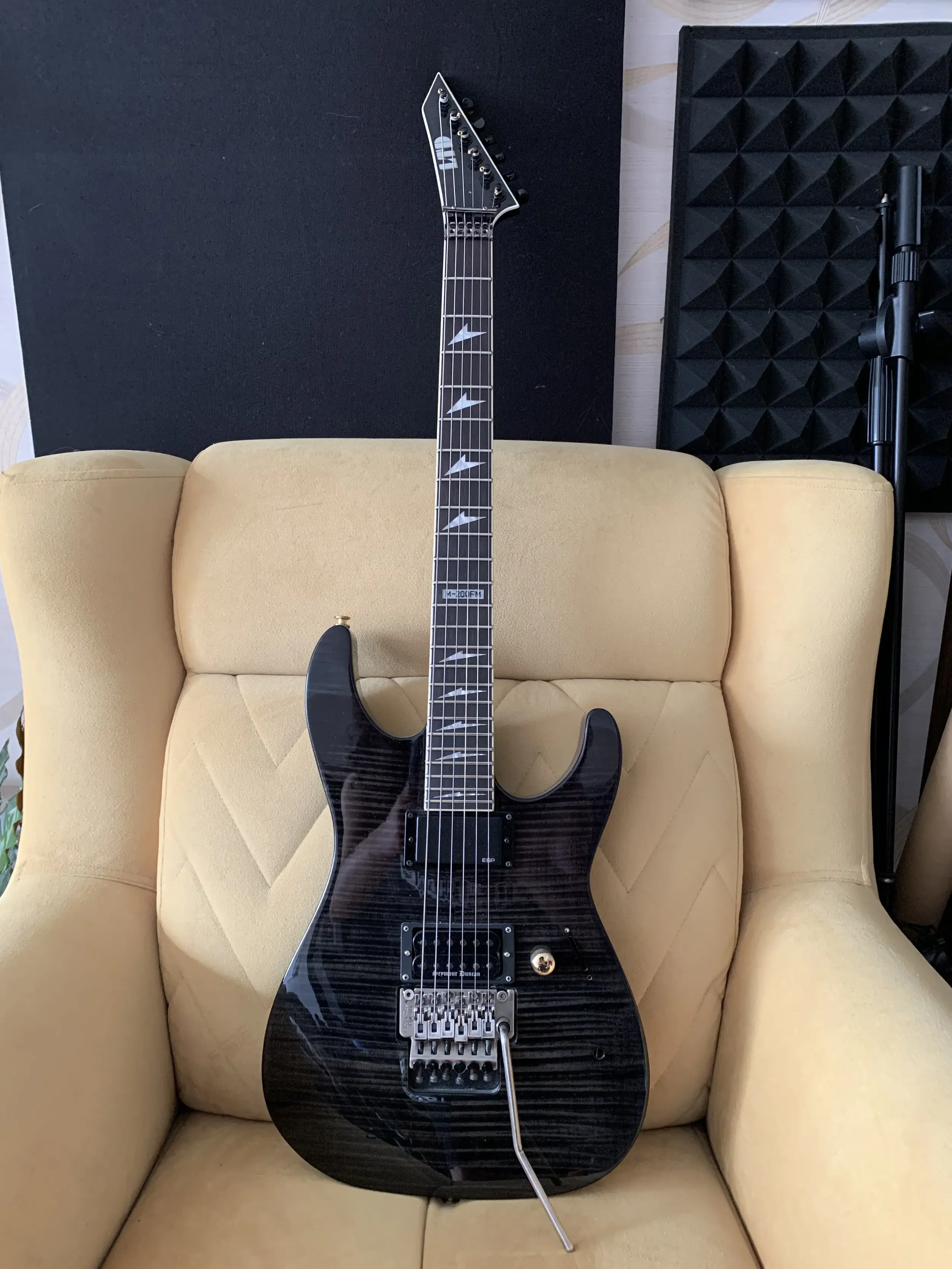

Uzun zamandır abanoz klavyeli gitar kullanıyordum. 6 ay önce kelepir aldığım LTD M200-FM'nin gülağacı(rosewood) klavyesi gözüme çok batıyordu. Ben de klavyeyi nasıl koyulaştırırım diye araştırmaya başladım. Bunun için özellikle Stewmac'te satılan bir klavye boyası öneriliyordu. Ancak bildiğim kadarıyla yurtdışından boya sipariş edemiyoruz. Bu yüzden bu işi biraz askıya almıştım. Daha sonra youtube'dan klavye ebonizing yapan arkadaşların videolarına baktım. Çoğu ahşap ya da deri boyası kullanmış. Özellikle deri boyası daha tehlikeli görünüyor dikkat.

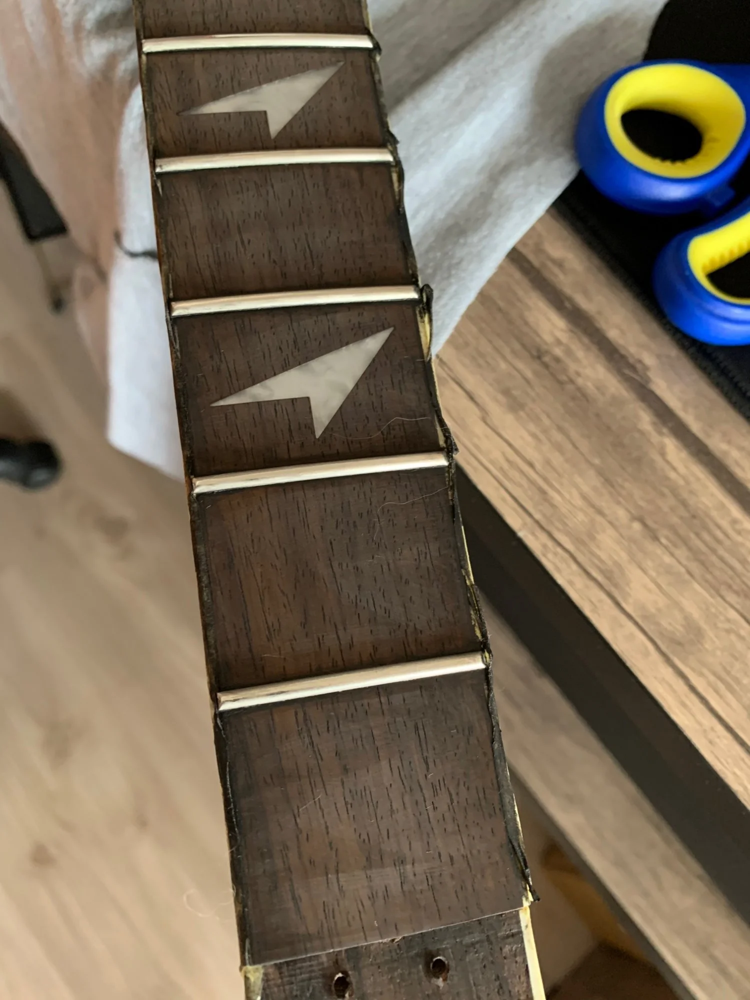

- Klavyenin kenarlarına maskeleme yaptım.
- 600'lük zımparayla klavyeyi ince ince zımparaladım. Burası dikkat edilmesi gereken bir yer. Klavyede inlayleriniz benimki gibiyse(büyük) daha hassas olmalısınız. Kullanmadığınız bir otobüs kartı vs varsa onu 3 cm genişliğinde kesip zımparayı ona sarıp yapabilirsiniz ben öyle yaptım.
Bu işlem hem klavyenin üzerindeki pisliği alıyor hem de gözenekleri açıyor boyayı emmesi için önemli bir aşama. Korkmadan yapabilirsiniz.

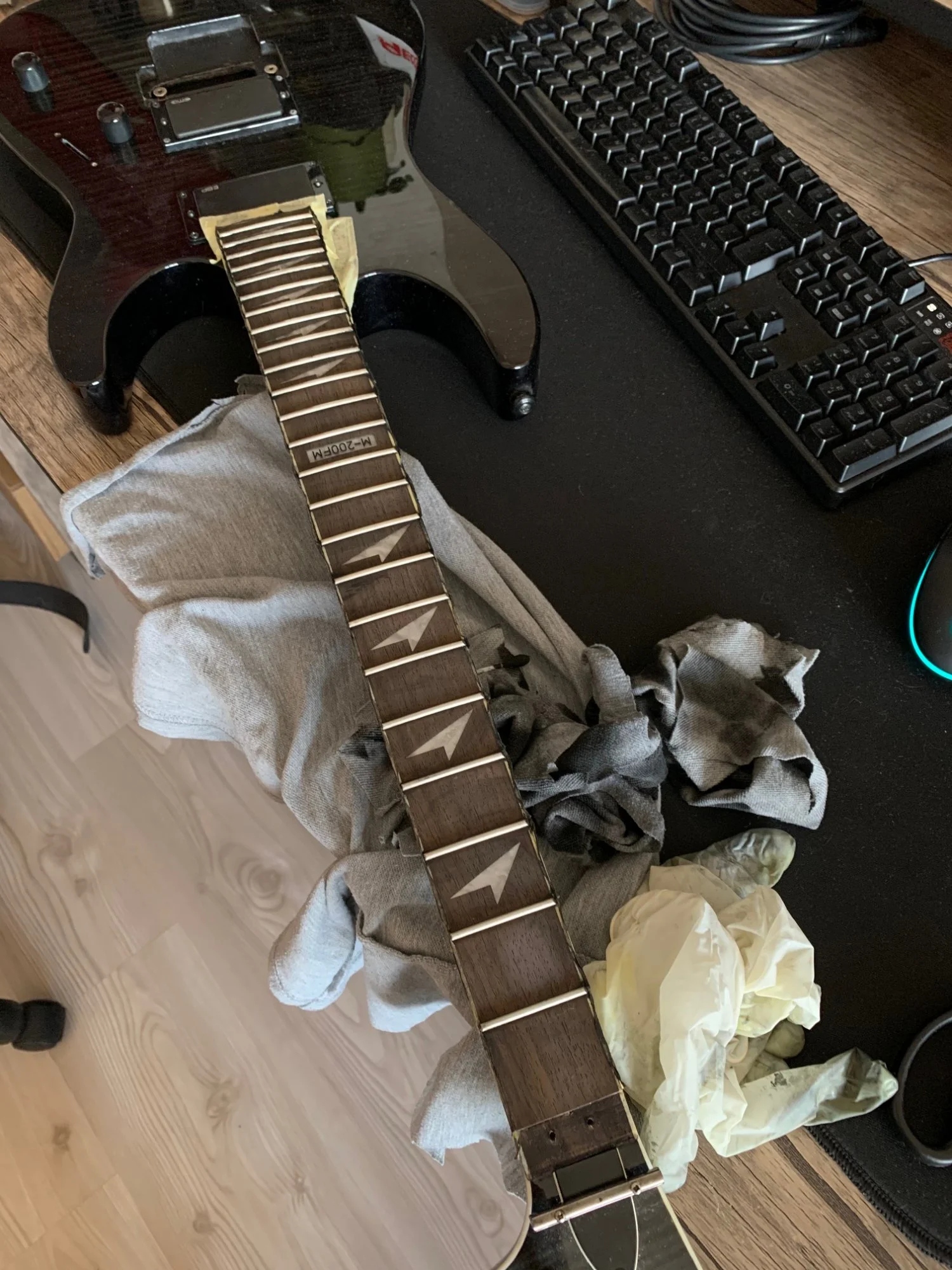

Kulak çöpüyle boyayı 5-6 perde boyunca sürün bol bol sürün çekinmeyin. Islak ıslak gözükebilir.
Sonra ufak bir bez parçası koparıp boyayı güzelce yayıyoruz. Daha sonra üzerine tekrar kulak çöpüyle boya sürüp ıslak şekilde bırakıyoruz.
Boya aslında 15-20dk da kuruyor. Ancak ben akşam yapıp sabah 2.kata geçtim. Sitede de bir gece bekletin diyordu.
Boya kuruduktan sonra biraz su alın. Temiz bir bez parçasını suya batırıp kuruyan boyayı temizleyin. Bu ilk katımız oldu.
Kat 1: Boyalı / Temizlenmiş
Kat 3: Boyalı / Temizlenmiş
Aynı işlemi ben 4 kez yaptım. Ancak her seferinde o kadar uzun beklemedim. En az 4-5 saatlik beklemelerle tamamladım. (5.katı atsaymışım keşke diyorum)
Boyama aşaması bittikten ve iyice temizledikten sonra. Temizlik keçesiyle klavyenin her yerini temizliyoruz. Bu işlem kalan artık parçaları alacaktır. Özellikle fret diplerinde biriken boyaları kontrol edin; gerekirse kürdanla dipleri kazıyın.

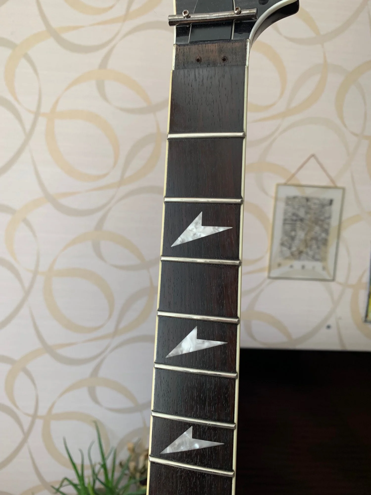

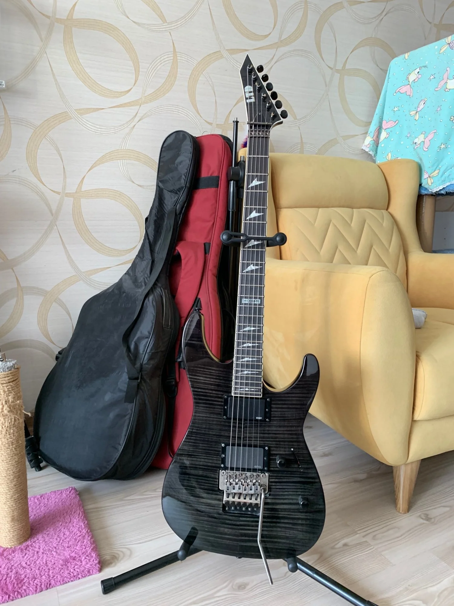

Ve sonuç ;

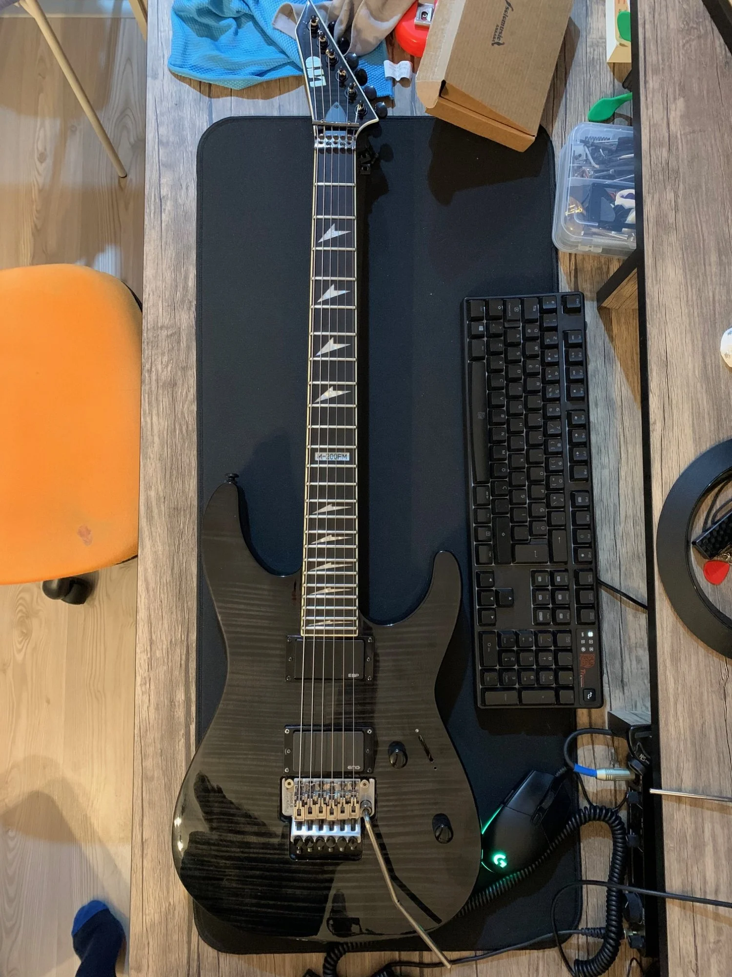

Eski Hali / Yeni hali
Oldukça memnunum şu an. Şimdiye kadar neden yapmamışım diye düşünüp durdum. Yakından baktığınızda yer yer koyu kızıl kahve gibi duruyor ancak genel olarak çok daha koyu bir halde şu an.
