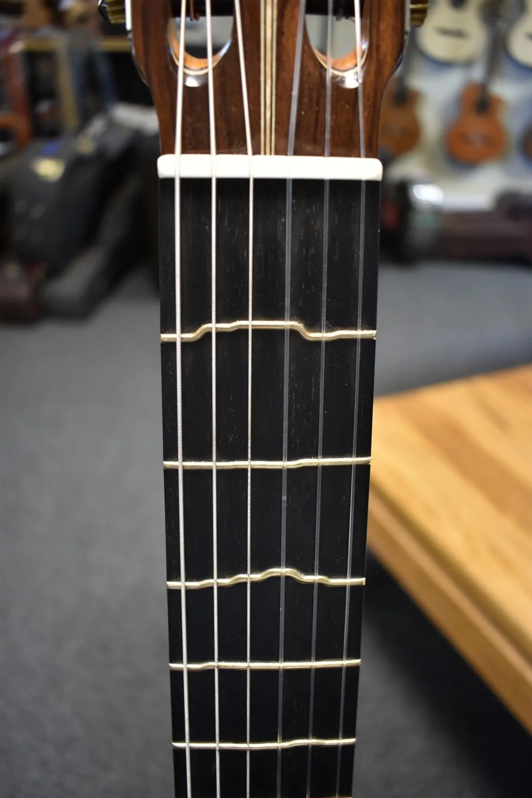

Gitarın gerçek intonasyonlu perdeleri aslında böyle. Hafif fark normaldir. Eğer üst eşik fazla yüksekse bunu alçaltmak entonasyona bir nebze de olsa katkıda bulunur (kilitli üst eşik altına genelde fabrikada shim'ler koyarlar, bunları çıkararak), ama elektroda çok belirgin fark yaratmaz açıkçası.
En iyi entonasyon, teller klavyeye makul seviyede yakın ve sap düz veya düze yakın iken elde edilir. Elbetteki bir de yeni tellerle. Bu ayarlarda sıkıntı yoksa gitarın olayı bu dostum, o kadar hassas olmayıvecen gari.
Ama mesela yarım ses kadar oluyor maalesef :((
12. perdede doğru ses alıyorsanız entonasyon ayarında makro bir hata yapıldığını sanmıyorum. Daha önceden gitarın entonasyonu nasıldı biliyor musunuz, yeni mi aldınız? Üst eşik yüksekliği, köprü yüksekliği, bozuk sap ayarı ya da bozuk formda bir sap, fretler arası uzaklıktaki ölçüsel kusurlar vs buna sebep olmuş olabilir. İmkanınız varsa bir ustanın görmesi iyi olabilir, buraya detaylı yakın çekim fotoğraflar da atabilirsiniz (tel, üst eşik, alt eşik yüksekliği, sap düzlüğünü gösterecek şekilde) Ayrıca bu sorun tüm tellerde mi oluyor? Öyleyse hepsinde eşit miktarda mı ses kayıyor? Yarım ses derken Si basınca Do mu çıkıyor ses o nasıl bir kayma abi. Ses tize mi pese mi kayıyor?
