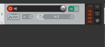

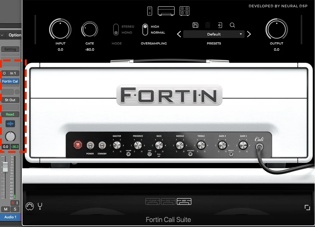

Standalone, VST'nin bir DAW içinden değil doğrudan açılarak kullanılması oluyor. Aşağıya 2 ekran görüntüsü ekliyorum, DAW içi kullanımda sinyalin giriş ve çıkış noktalarını fader kısmında görebilirsin. In1 yazısı ses kartının 1 nolu inputunun seçili olduğunu, Stereo Out yazısı da sinyalin doğrudan çıkışa iletildiğini gösteriyor.
Standalone kullanımda ise bunları doğrudan yazılım içinden yapmak gerekiyor. DAW içinde yönlendirmelerin doğru yapıldığından emin olmak biraz alengirli bir iş çünkü her yazılımda farklı yerlerden ayarlamalar yapılabiliyor. Bu nedenle yardımcı olamıyorum. Ancak doğrudan programı açarak kontrolü sağlarsan, en azından sıkıntının VST'de mi yoksa program içi yönlendirmelerde mi olduğu anlaşılabilir.
