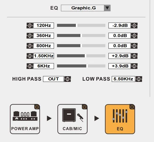

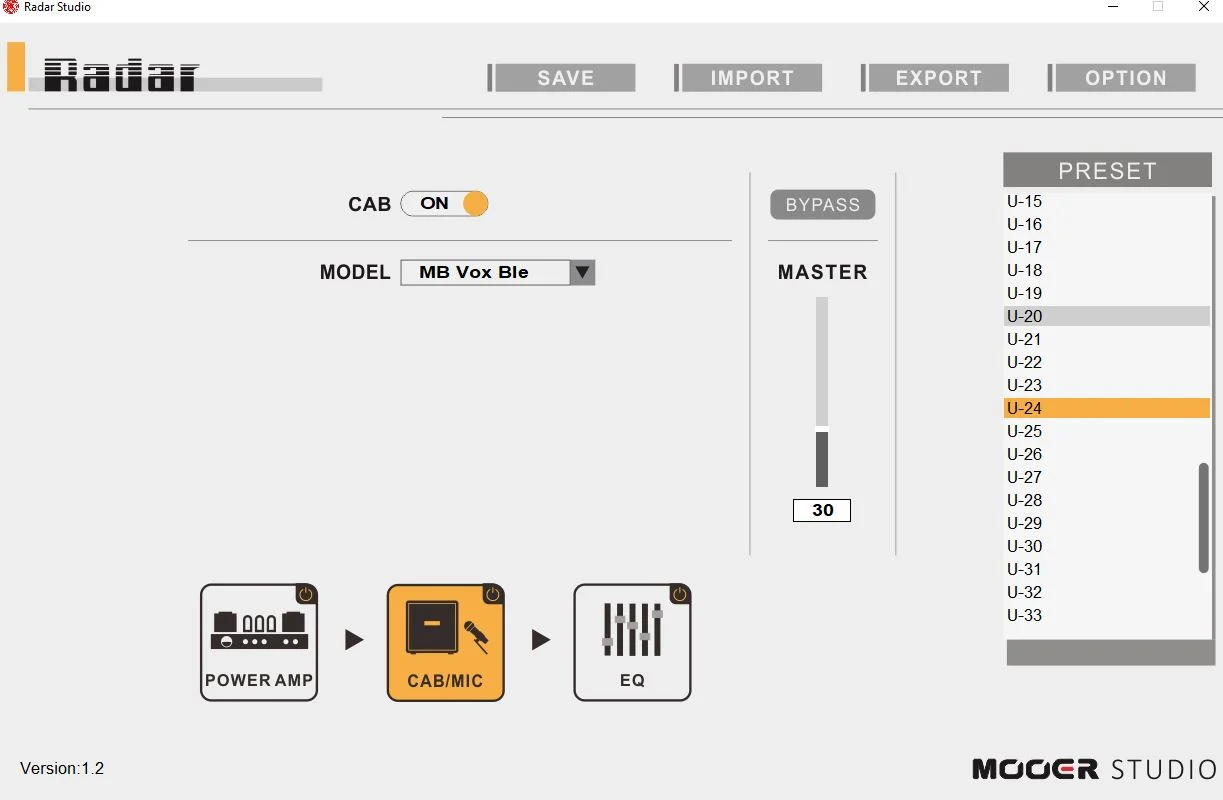

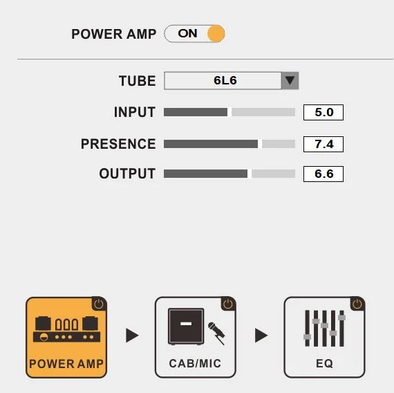

Radar özelinde şunu sormak istiyorum:
Mesela ben bu adamın VOX Blended diye bir IR sini yükledim.
Bunu yükledikten sonra poweramp ve EQ kısmı açık mı olması gerekiyor? ve ayarlarını yine kendim mi yapmam gerekiyor?
EQ konusunda çok bilgim yok.
Ya da Joyo pedalını açıp Radardaki poweramp kısmını mı kapatmam lazım. Yine de EQ nun açık kalması mı lazım. AKlımda deli sorular :D
Power Amp ayrı bir aşama, orada yapılan sese power amp tonu katmaya çalışmak. Mooer Radar bu konuda ne kadar iyi bilmiyorum ama Mercuriall mesela çok iyi, bazen yazılımlarını sırf power amp modellemesi için kullandığım oluyor. Ücretsizler de var Ignite ve NaLex'den. Senin Joyo pedal sadece preamp olduğunda power amp modellemesini de Radar ile açmak iyi sonuç verebilir. En azından Two notes gibi üst seviye cihazlarda iyi sonuç veriyor bu iş, Mooer nasıl bilmiyorum.
EQ da aynı şey, mikrofonladığın sesi EQ'dan geçirmek istersen işte. Ses kartına girip sesi bilgisayara aktardığında bilgisayar ortamında bu işi çok daha iyi yazılımlarla yapabilirsin ama mesela sahnede mekanın mikser kullanıldığında Radar üzerinden halletmen daha iyi olabilir.
Böyle.

@GERGE 'nin bahsettiği üzere hem power amp hem de EQ bölümlerini kullanıp kullanmamak kullanıcının tercihine kalıyor. Radar'da ben genelde Power Amp'ı açık bırakıyorum, oluşturduğu etkiyi seviyorum. Elde ettiğim soundu genellikle kayıtlarda kullandığım için ise EQ üzerinden high pass ve low pass filtreleri uyguluyorum. İhtiyaç duyarsam da tonal çok küçük değişiklikler sağlamak için EQ ile ufak müdahalelerde bulunuyorum.
