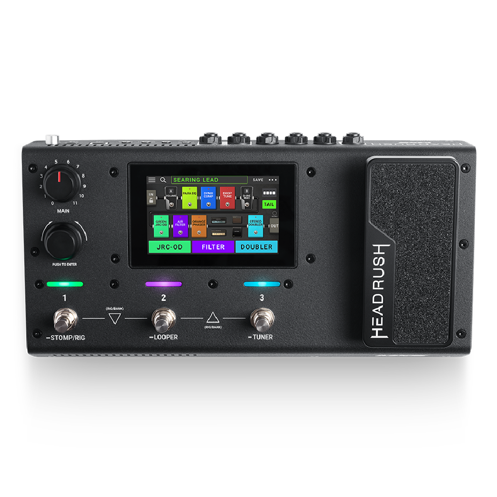

Headrush serisinin (gigboard ve pedalboard) aynısı ses olarak.
İyi özellikleri ufak olduğundan taşınabilirliği, dokunmatik ekran, stereo efekt loop bulundurması, ir loading yapabilmesi, paralel sinyal zinciri oluşturulabilmesi. Bir de tamamen aynı bloktan maks 2 adet kullanılabiliyor. Örneğin reverb -> air reverb 2 kez kullanılabilir, 3.sü konulamıyor. Fakat 2 air reverb ten sonra başka bir reverb mesela spring reverb bloğu konulabiliyor; aslında düşününce çoğu üründe bu kadar esneklik yok. Örneğin boss prosesörlerinde her blok önceden atanmış. Art arda 5 reverb bloğu yapamıyorsun (mooer, nux, boss). Kısaca bu açıdan helix, fractal ve zoom gibi; prosesör gücü de çoğu olasılığı kaldırıyor; boyutuna göre işlem gücü oldukça iyi yani.
Kötü özelliği PC yazılımı yok, aslında bu da baya önemli, diğer prosesörlerde sitesine girip başkalarının hazırladığı presetleri vs indirebiliyorsun ve masada kullanacaksan sinyal zinciri kurarken kolaylık hız sağlıyor. Şu anki haliyle ekran da küçük olduğundan tut sürükle bırak vs yaparak blokları doldurman gerekiyor. Diğer bazı 10-15 yıllık prosesörlerin PC yazılımı varken bu devirde çıkan bir üründe olmaması hayret verici.
Detaylı açıklama için teşekkürler.
