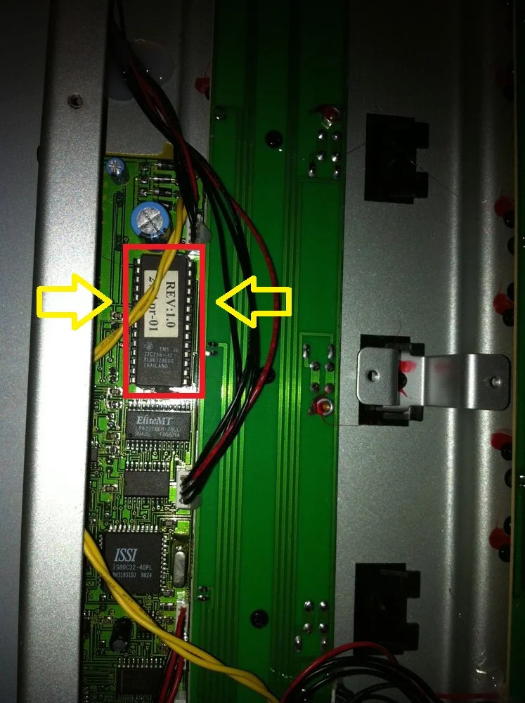

Çözüm çok basit UnO chip yükleyeceksin. Bu kadar. Resimde gösterilen chipe bak UnO veya EurekaProm Eprom değilse. Bu 2 chipten birsinin güncel versiyonunu alarak değiştir.
MAC tabanlı bir bilgisayarda kullanıyorsanız işiniz çok zor. MAC üzerinden gerekli atama ve ayarları yapmak eziyet.
Windows tabanlı bir bilgisayarda, kullanacağın tüm yazılımlarda cihazı ön ayarlarda tanımlaman ve programlaman gerekiyor.

Chipi frimware 2.5.2 . Chipsiz bağlantı yapılıp yapılmayacağı konusunda çok kafa yordum ama pahalı olduğu için önce teyit etmek istedim.
Hiç bir komut gitmiyor bilgisayara. Şimdi aldıktan sonra da aynı şekilde devam ederse çok büyük harcama yapmış olacağım.
Acaba teyit edebilir misiniz? Chip olmadan PC ye bağlantı yapamaz mıyım?

Chipsiz çalışır mı ? sorusunun yanıtını şu şekilde vermek isterim.
Bir bilgisayarda bulunan RAMleri sökersen o bilgisayarda veri akışı olmaz ve açılmaz. Bu şekilde düşün.
Daha önce anlatılan işlem adımlarını denemiş ve halen (bence alamayacaksın da) sonuç alamamışsan chip değişimi kaçınılmaz görünüyor.
Ben yine tekrarlıyayım aksini iddia eden yine olacaktır. Fakat BEHRINGER kronik sorunları olan bir üreticidir. Ürettiği neredeyse her cihaz için internette 1000lerce yazı bulabilirsiniz.
