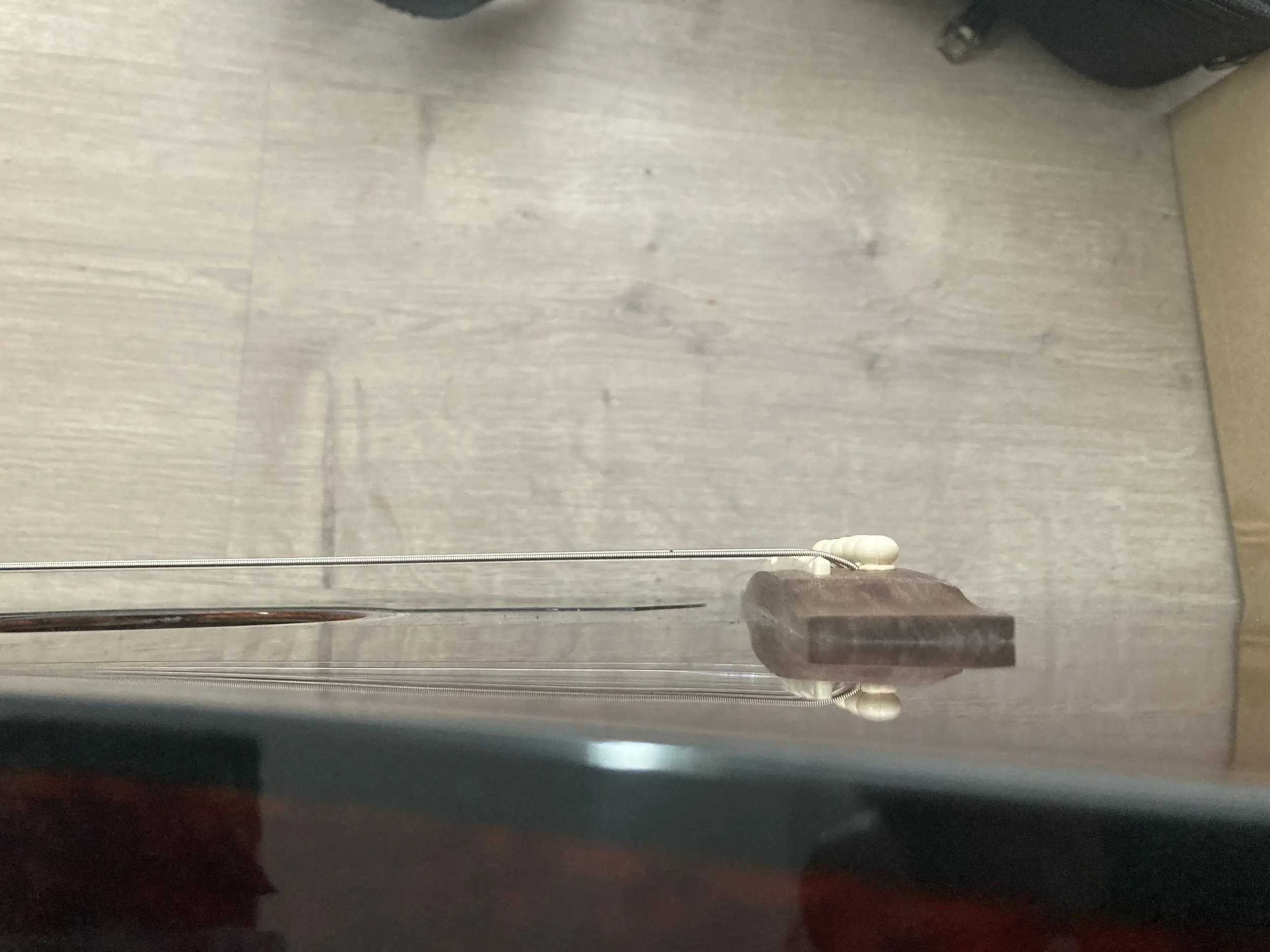

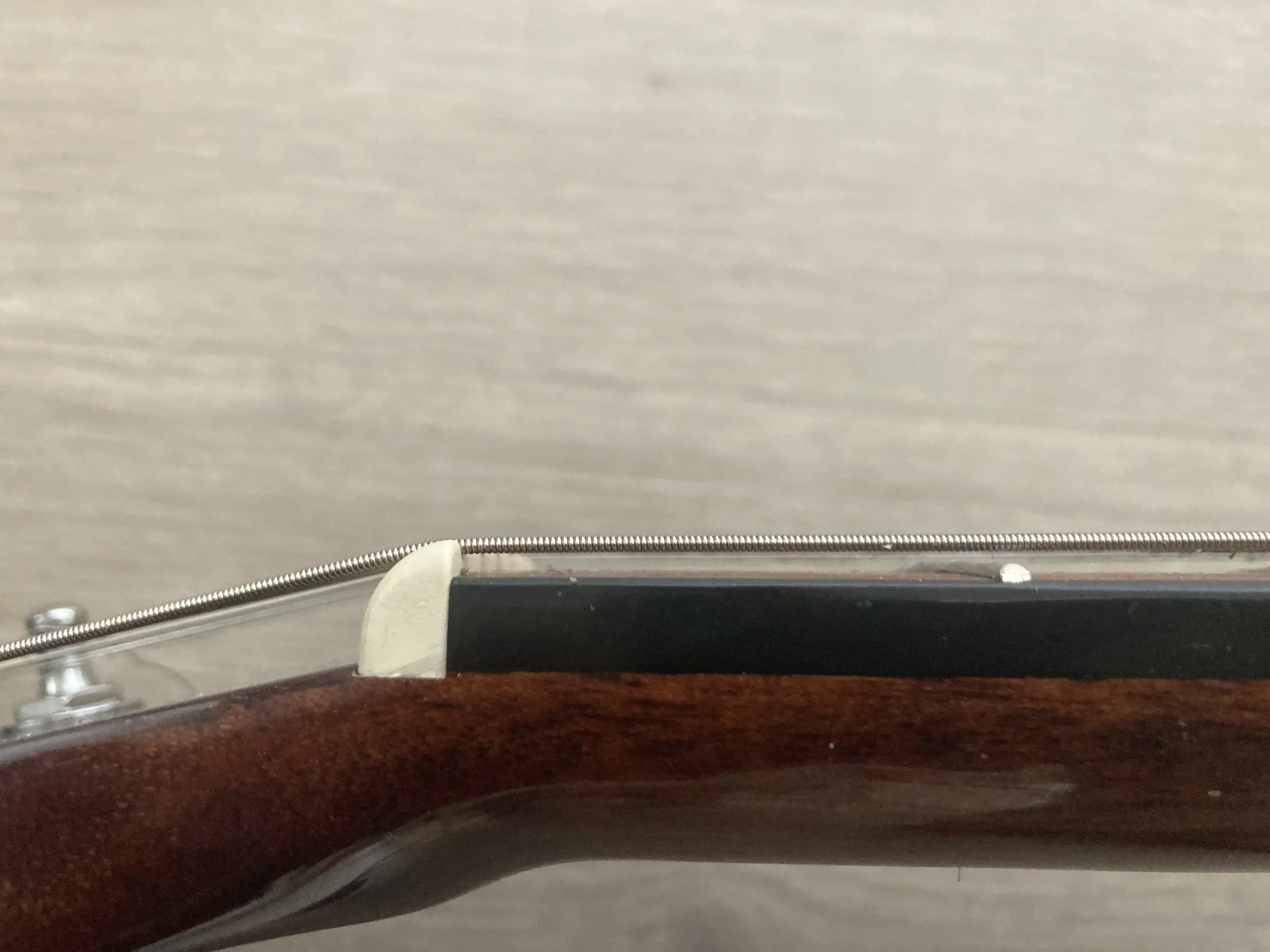

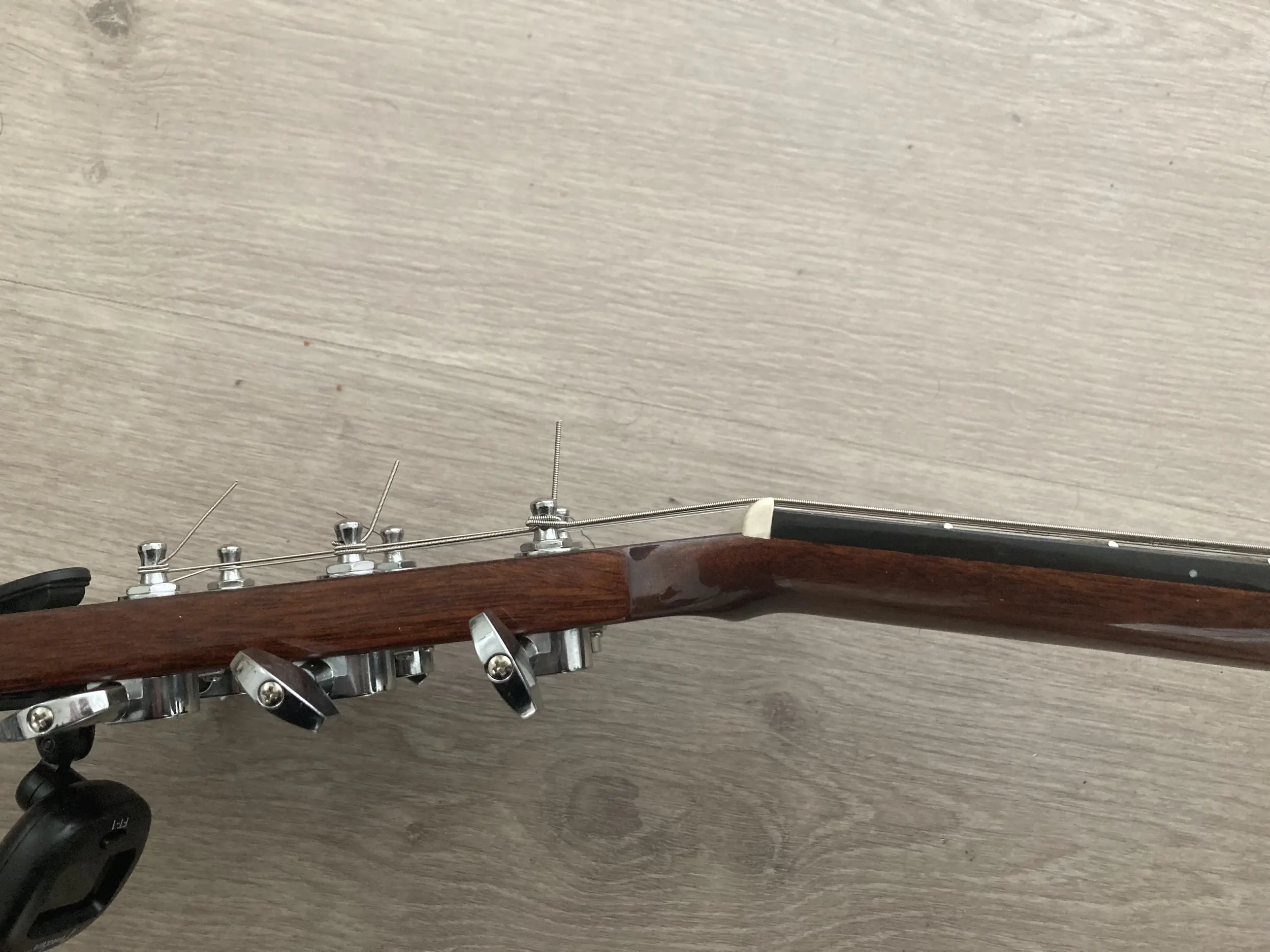

Tekrar Merhaba
Umarim fotolar size istediginiz bilgiyi verirler.
Tesekkurler
Üst eşik yüksekliğini anlamak için en kolay yöntem şu: gitarı çalar gibi tutup, 3. Perdeye basın. Bu haldeyken 1. Perde ile tel arasinda en fazla belli belirsiz bir boşluk olmali. Yani kalin tellerde belki araya bir a4 kağıt girecek kadar.
