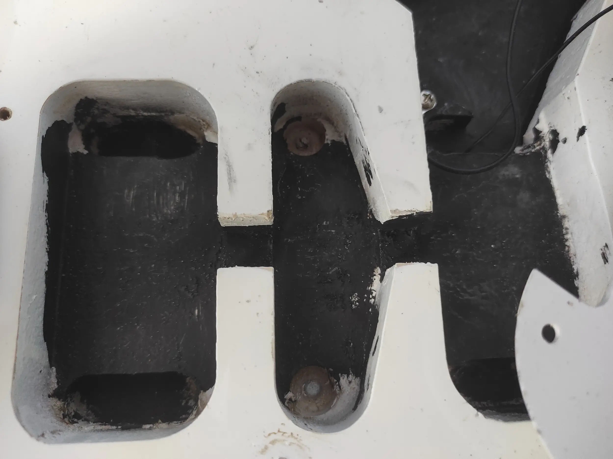

Kusura bakmayın başta sorunuzu yanlış anlamışım. Havuz olarak HSH bir gövdem var.
Yani manyetik ile sap alt kısmı* arasında 2-3 santim yeterli olacaktır doğru anlıyorum değil mi? Singlecoil'in ise yeri ve açısını değiştirmem gerekmiyor. Ya da değiştirsem nasıl bir değişiklik yapabilirim sizce?
Yardımınız için çok teşekkür ederim <3

Anladım. O zaman önce pickguard'ı söküp bakın. Yuksek ihtimal manyetik havuzları zaten humbucker kabul edecek şekilde oyulmuştur. Oyulmadıysa önce yuvayı sap manyetiginin altına doğru (köprüye doğru) humbucker kabul edecek şekilde genişletmeniz gerekir.
Bu asmayi geçince, yukarıda @justaperfectday'in yazdığı gibi uygun bir pickguard takarak istediğiniz değişikliği yapabilirsiniz.
Bir not: Bu durumda bir tek manyetiğin tel genişliği mevzusuna dikkat etmeniz iyi olur. Yani şu anda mevcut sap manyetigi üzerinde mi telinden mi teline genişliği ölçün. 50 mm civari ise normal humbucker kullanabilirsiniz. 52-53mm'lere çıktıysa "f" spaced manyetik bakmaniz iyi olabilir. Gerçi, bence bu kadar düşük farklar için bu seçim daha çok kozmetik bir kaygı.

Yapacağınız tek şey gitariniza uygun HSH pickguard bulup takmak. Zaten cogunlukla standard ölçülerde oluyorlar. Standard disi pickguardiniz varsa elinizdeki pickguardin sap manyetik boşluğunu köprüye doğru genişletmek veya başka HSH pickguard alıp sağını solunu torpuleyerek eski pickguard ölçülerine getirmek birer seçenek. Manyetik yerini, acısını, sapa uzaklığını düşünmenize gerek yok, cunku govdedeki kavite boşluklarına oturacak manyetikler.
