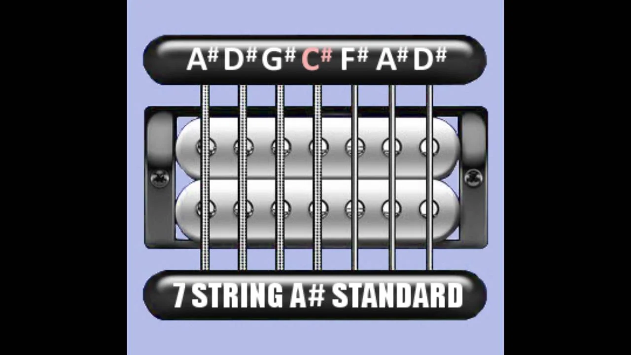

A# standart ve daha düşük akortlarda çalacaksan 7 telli bakmanı şiddetle öneririm. Gibson SG ve LTD EC' den alacağından daha iyi bir verim alırsın. Aşağıdaki resimde 7 tellide A# düzeni görebilirsin. Farkedersen, ilk 6 tel yarım ses düşmüş ve en üst tel A# 'de. Yani ilk 6 tel aslında Eb düzeninde. Demek istediğim; 7 tel alırsan daha kalın tellerle daha çok akort düzenine sahip olabilirsin.

156736 eklentisini görüntüle
hocam tavsiyeniz için teşekkür ederim aslında cidden en mantıklısı 7 telli kullanmak olduğunu farkettim evet. Ancak, favori gruplarımdan Boris, Sleep, Sunn o))) gibi bütün gruplar 6 telli elektro kullandığı için ben de aslına sadık kalmak istiyorum. Yine de teşekkür ederim.
