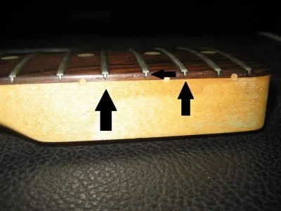

Limon yağı ve bir parça kumaş dışında uygulamam gereken bir işlem var mı peki? Kullanılmış bir bulaşık süngeri yok sanırım evde. Alternatif olarak ne önerirsiniz? Bir de sapın yan kısımlarında, fretlerin birleşme noktalarında yeşil oksitlenmeler var. Onları sapa zarar vermeden gidermenin bir yöntemi var mı?
Tam şu noktalarda (sap gitarma ait değil)

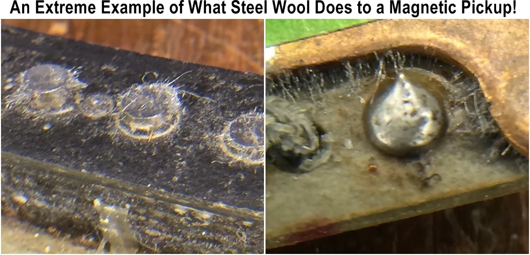

Çelik yünü kullanmayın, yünden kopan parçalar manyetiğin mıknatıslarına yapıştığı takdirde temizlemeniz çok zor olur.
159166 eklentisini görüntüle
Çelik yününü fretlerde kullanıyorum çok memnunum. Manyetiklerin üzerini sapın bitiminden başlayarak maskeleme bandıyla iyice kapatıyorum, temizlik bittikten sonra bir badana fırçası ile gitarı iyice süpürdükten ve çelik tozu kalmadığına emin olduktan sonra bantları söküyorum.
