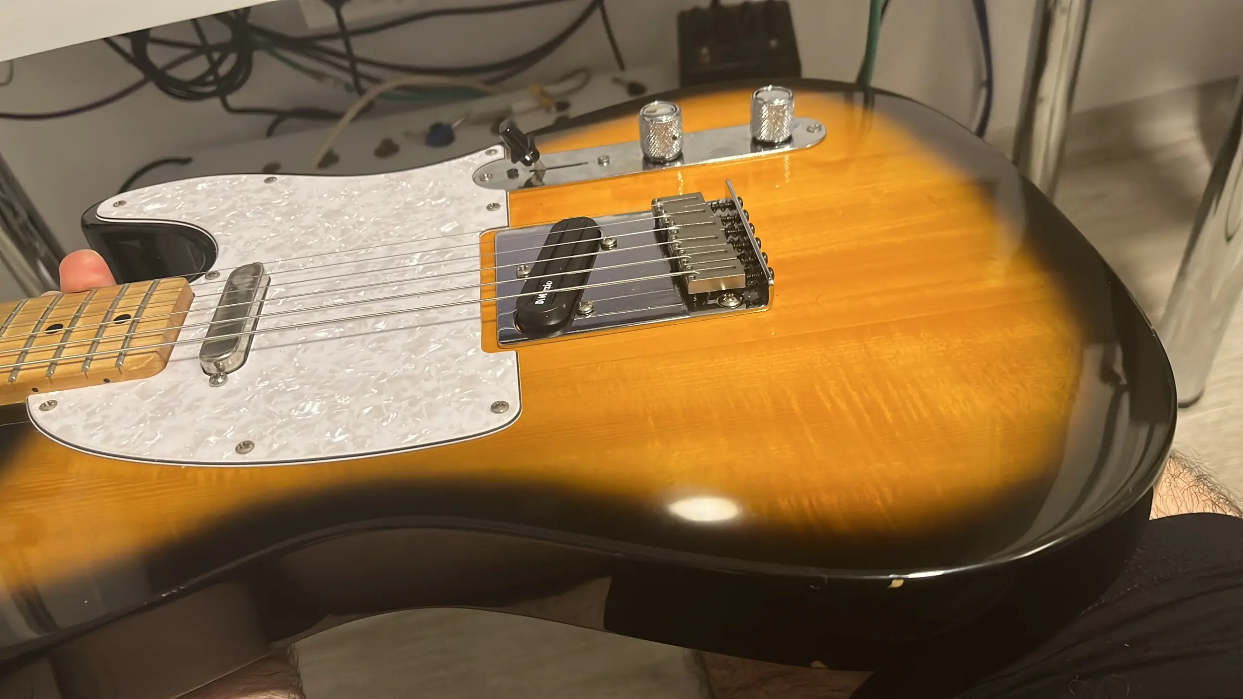

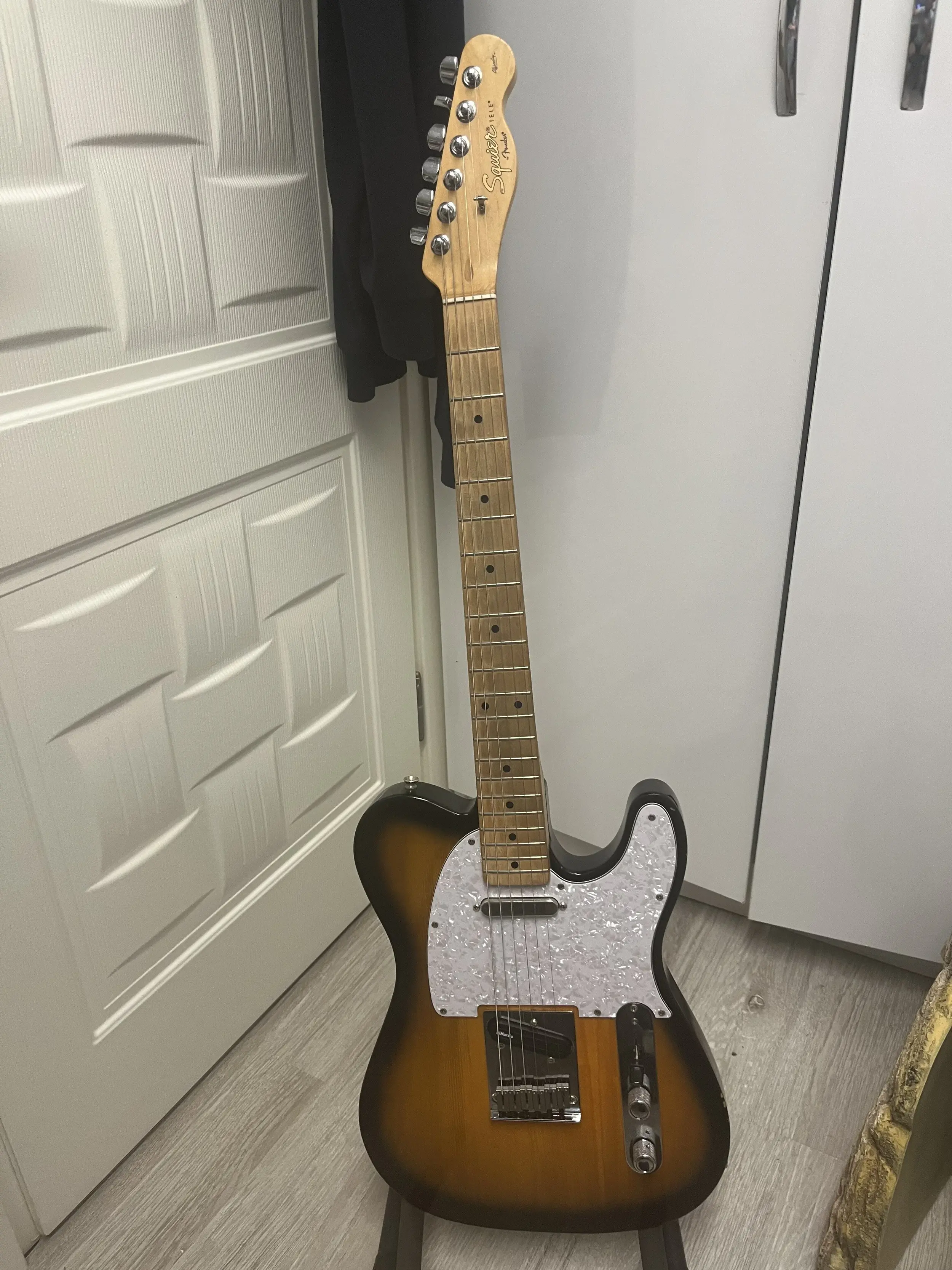

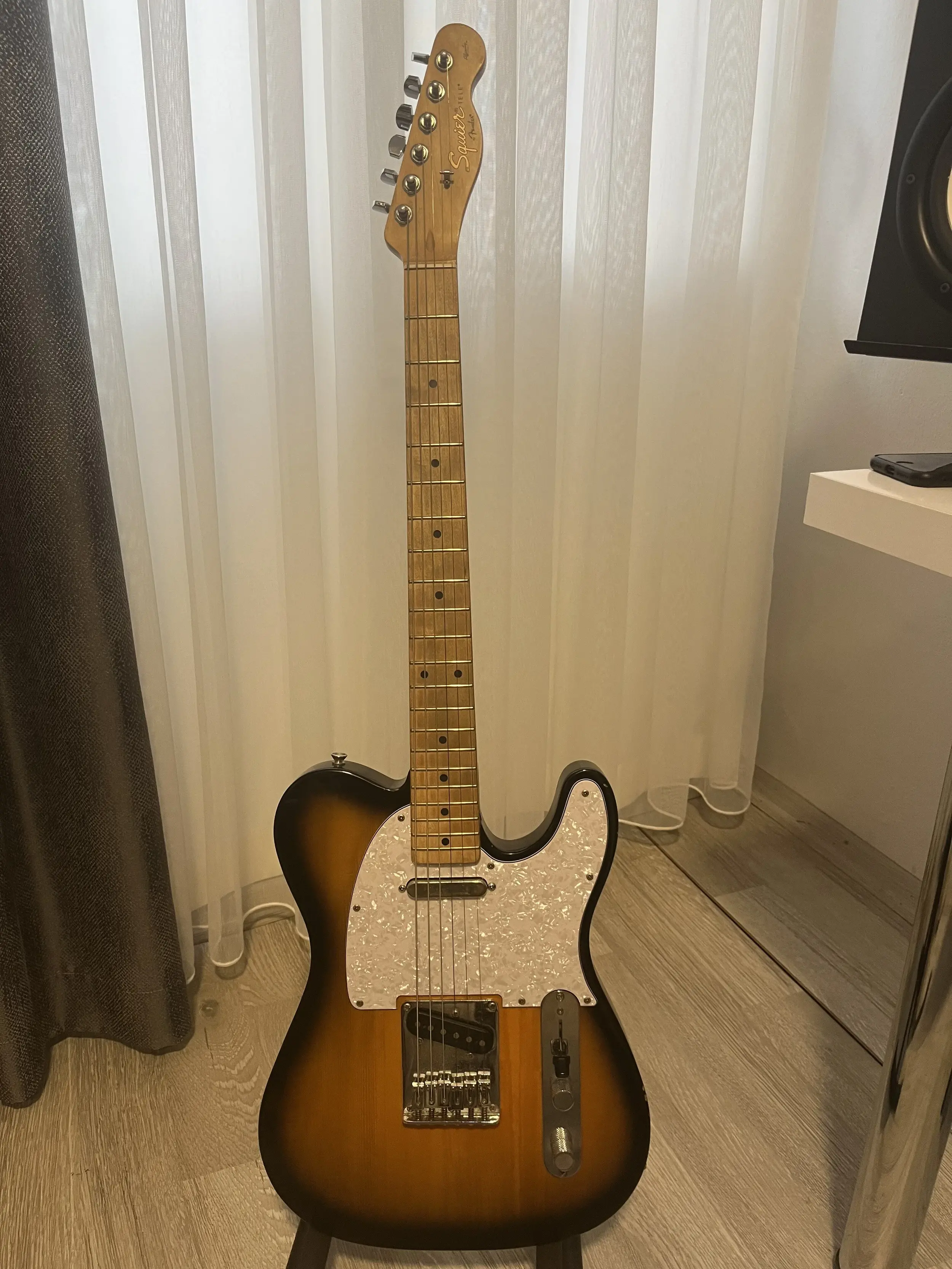

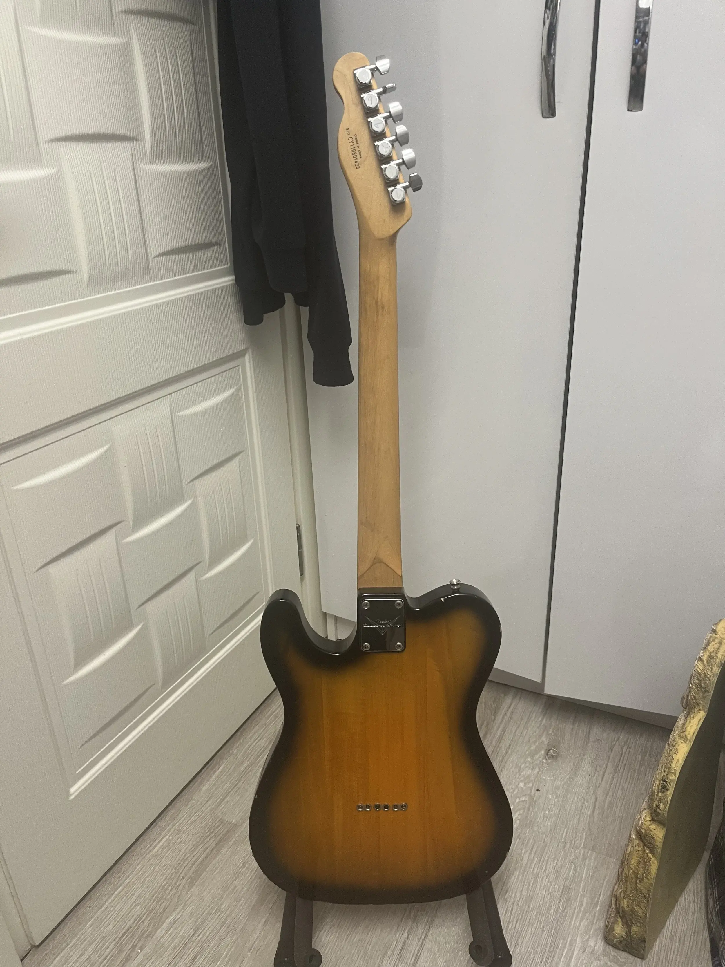

Gitarın İlk Hali:
Gitarın Son Hali:

Özet Bilgi:
Gitar: Fender Squier Affinity Telecaster (China - Alder gövde, Maple sap, Maple fingerboard)
Fretler: Gitarın orjinal fretleri
Üst Eşik: Gitarın orjinal üst eşiği

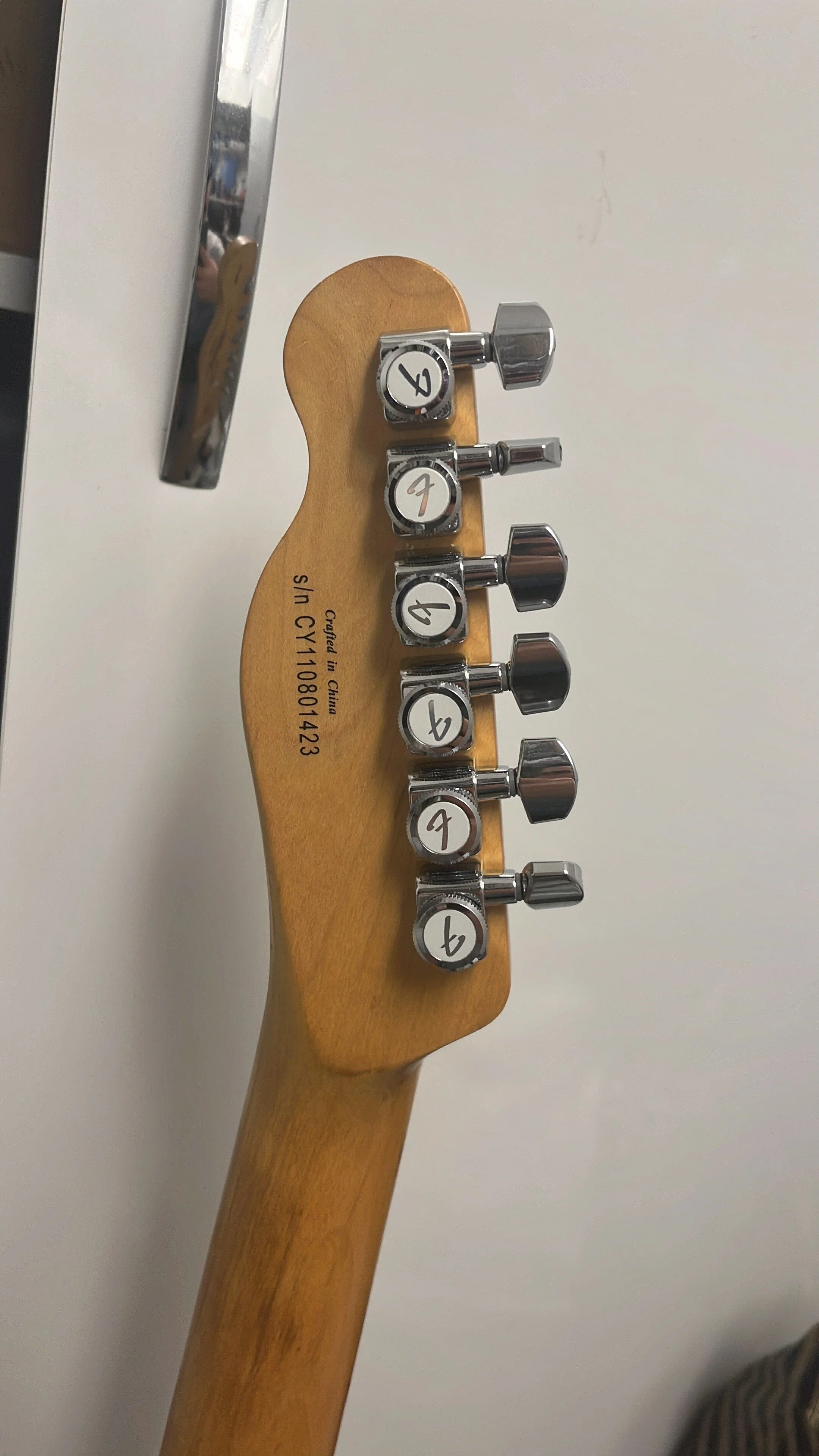

Burgular: Fender kilitli burgu
String Tree: Fender'in yuvarlak şekilli (roller tip) string tree'si takıldı (bir adet)
Pickguard: Pearlwhite
Neckplate: Customshop (aliexpress)
Neck Manyetik: DiMarzio Twang King Neck (output:89 magnet:alnico5 resistance:6.22Kohm bass:1.5 low-mid:2.5 high-mid:2.5 treble:7.0)
Bridge Manyetik: DiMarzio The Chopper T (output:260 magnet:ceramic resistance:9.19Kohm bass:4.0 low-mid:5.0 high-mid:5.0 treble:4.0)

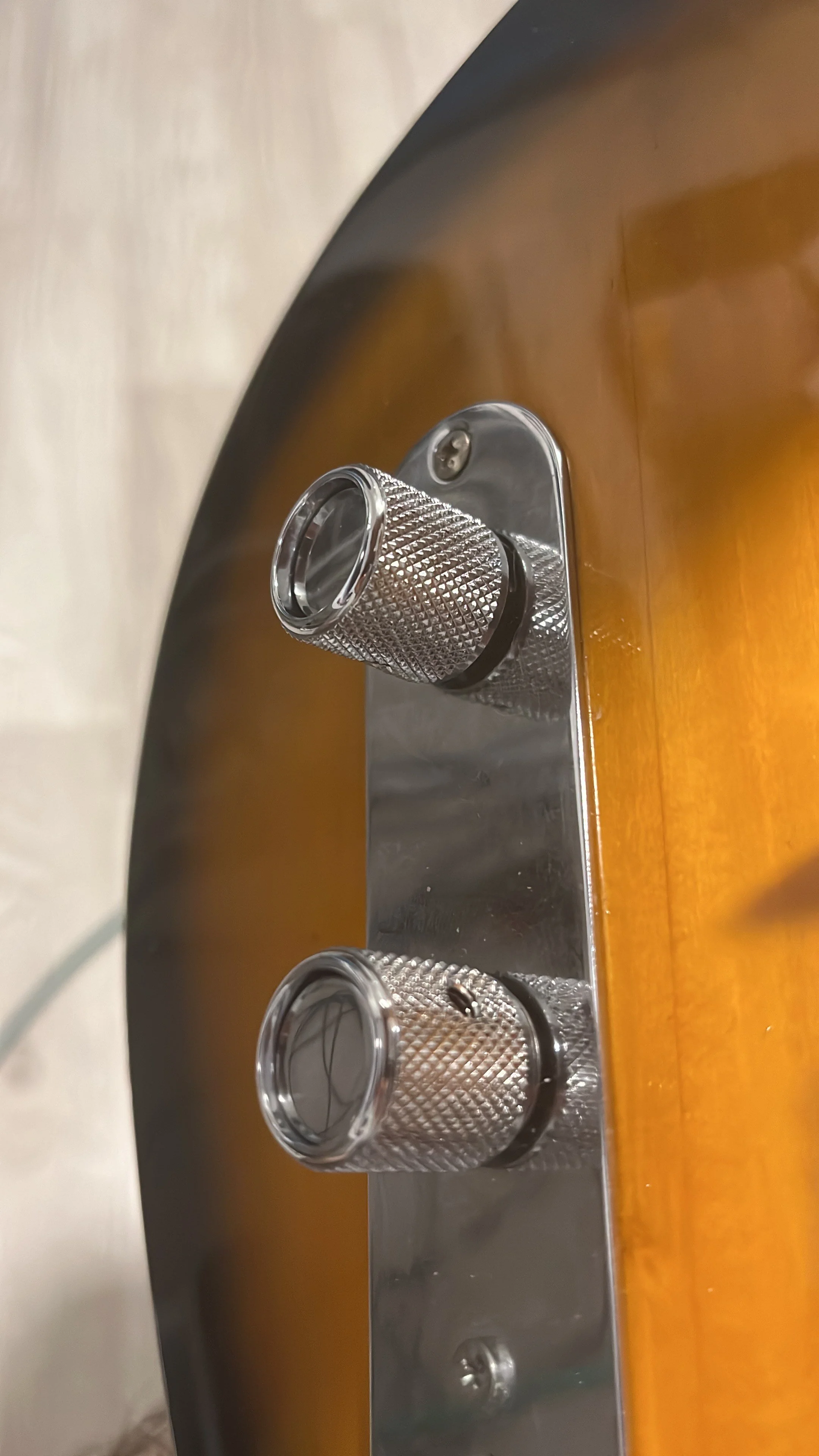

Volume Potans: Fender 500K S1 switch (s1 fonksiyonu bridge manyetiğinin humbucker/single olarak çalışmasını sağlıyor)
Volume Kapasitör: Gitarın orjinali nasılsa aynı kaldı, değişiklik yapılmadı
Tone Potans: Fender 250K S1 switch( s1 fonksiyonu bridge manyetiği humbucker iken paralel/seri olarak çalışmasını sağlıyor)
Tone Kapasitör: Gitarın orjinali nasılsa aynı kaldı, değişiklik yapılmadı
Manyetik Seçim Anahtarı: Gitarın orjinali kullanıldı.
Köprü: Fender '86-'07 USA 6 saddle bridge

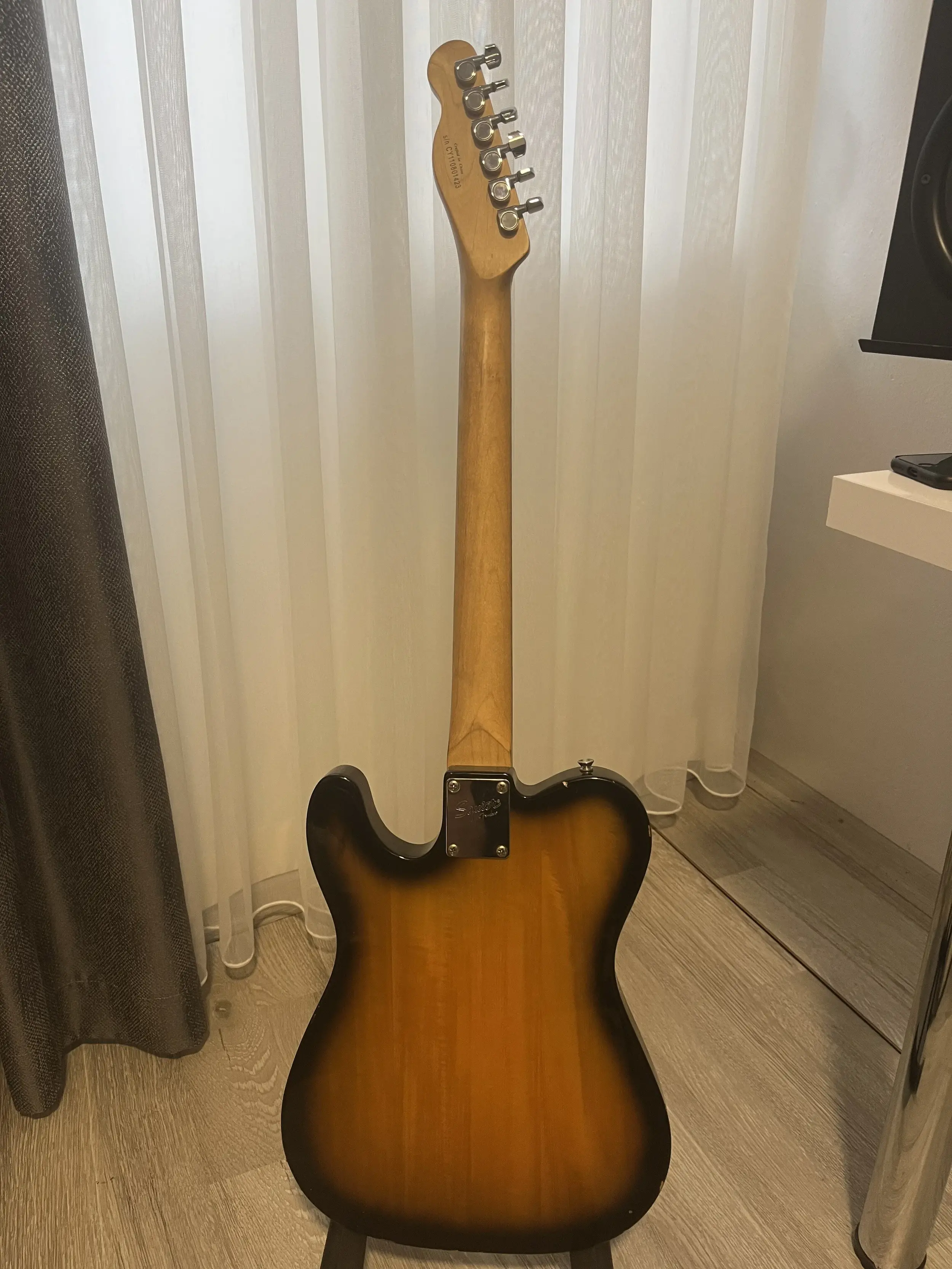

String-Thru Konusu: Gövde delindi, teller gövdenin içinden geçiyor. Arka kısımda Fender'in string ferrules tel yüzükleri kullanıldı.
Jack Çıkışı: Gitarın eski sahibi oldukça sağlam bir model ile modifiye etmiş. Olduğu gibi bırakıldı.
Askı Aparatları: Gitarın orjinali nasılsa aynı şekilde bırakıldı, işlem yapılmadı.
Gitarın İlk Hali:
Gitarın Son Hali:
