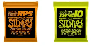

Floyd'lu diye tahmin ediyorum, çünkü kopma problemi olanlar Ernie Ball'un standart SLINKY serisi, sebebi de Floyd'lu gitarlara uygun olmaması. Aynı sorunu ben de ince E telinde bi kaç kez deneyimledim. Pek çok yurtdışı forumda benzer sorunu yaşayan çokça kişi mevcut, ama aksine herhangi bir sorun yaşamadığını söyleyenler de var. Çalma tarzına, tel kalınlığına, floyd rose kalitesine/markasına göre değişiklik gösterebilir.

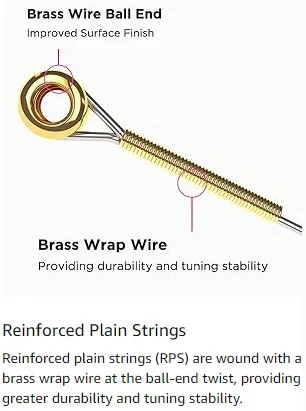

RPS ise tam tersine Floyd'lu gitarlar için daha uygun ''Reinforced'' serisi, Slinky ile aynı, fakat köprüde kalan kısmı güçlendirilmiş. Son 5 yılda ben herhangi bir sorun yaşamadım ve fayda/maliyet olarak en beğendiğim tel markası. Çalım sıklığına göre ortalama olarak ayda 1 değiştiriyorum.
Not: 2 farklı gitarımda 9-46 ve 10-46 set kullanıyorum, 8 olanları kullanmadım.

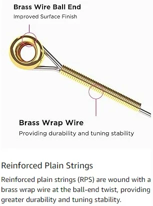

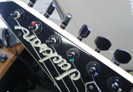

Saddle kısmı doğru, bir sorun olabilir. Hatta tremolo saddle'lı tip ise arkadaşın telleri kesmemek için aşağıdaki gibi ters takıyor da olabilir mi ? Eğer öyleyse zaten RPS serisi tellerin üretim mantığına ters, güçlendirilen ve tremolo köprü üzerinde olması gereken kısım headstock'ta olacağı için kopma problemi yaşayacaktır.

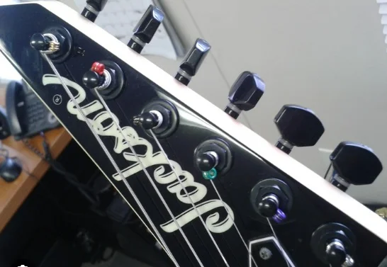

Olabilir hocam. Gitarını en son çok uzun zaman önce görmüştüm böyle değildi ama artık böyle takıyor da olabilir kendine söyleyeyim bari.

Hocam gerçekten de dediğiniz gibi takıyormuş konuyu attım gerçekten hem ona hem de bana çok yardımcı olmuş oldunuz teşekkür ediyoruz ikimiz de hakkınızı helal edin.
