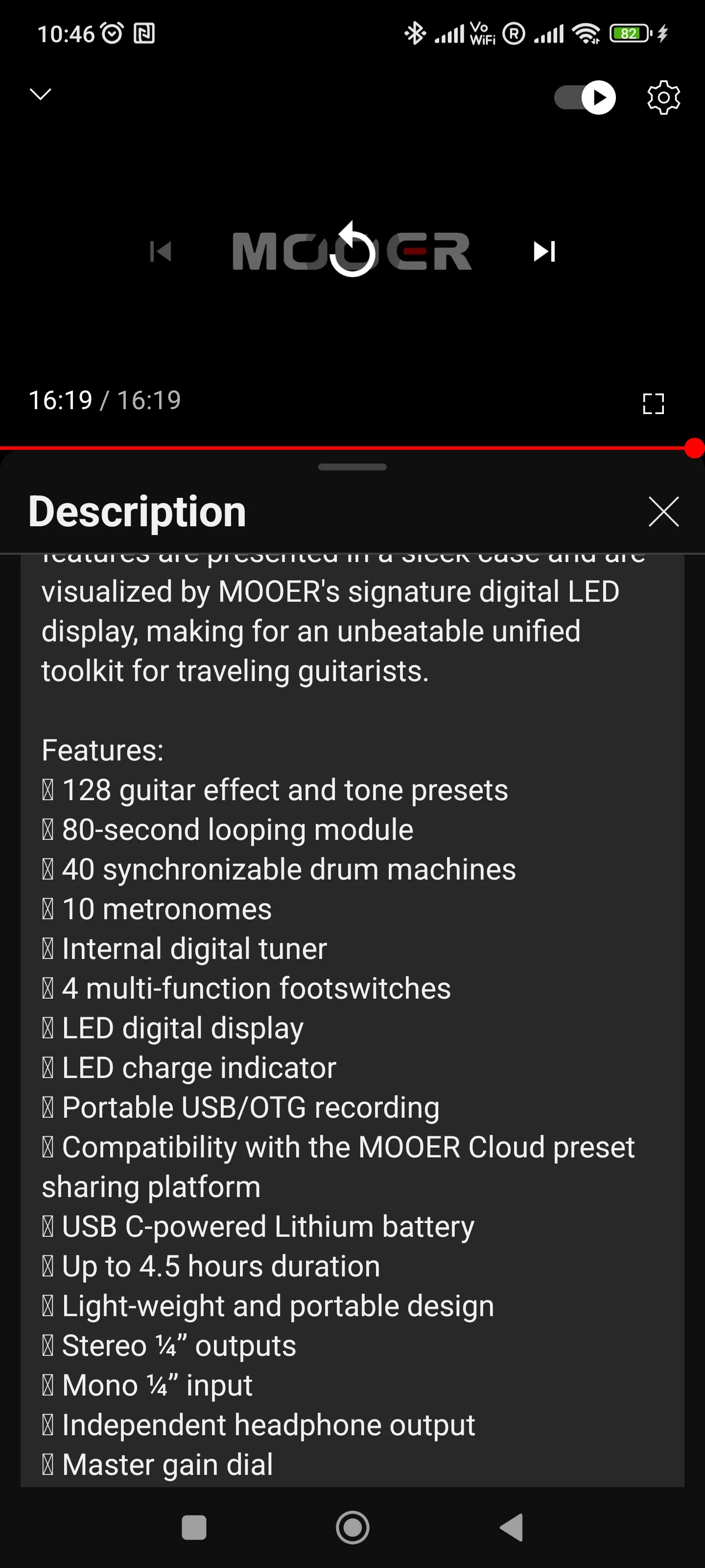

"The S1 is an intelligent platform and can be transformed into other effect modules via download and installing different firmware"
Sersem Çinli, kim bilir ana dilinde ne yazdı. Lafa bak: "Zeki bir platformdur ve farklı firmware indirip kurarak başka efekt modüllerine dönüştürülebilir ?

Özelliklerini zaten video açıklamasında belirtmiş ve benzer bilgiler online mağazalarda da var zaten. Kullanım kılavuzu zayıf maalesef (kiminde yok bile evet).
