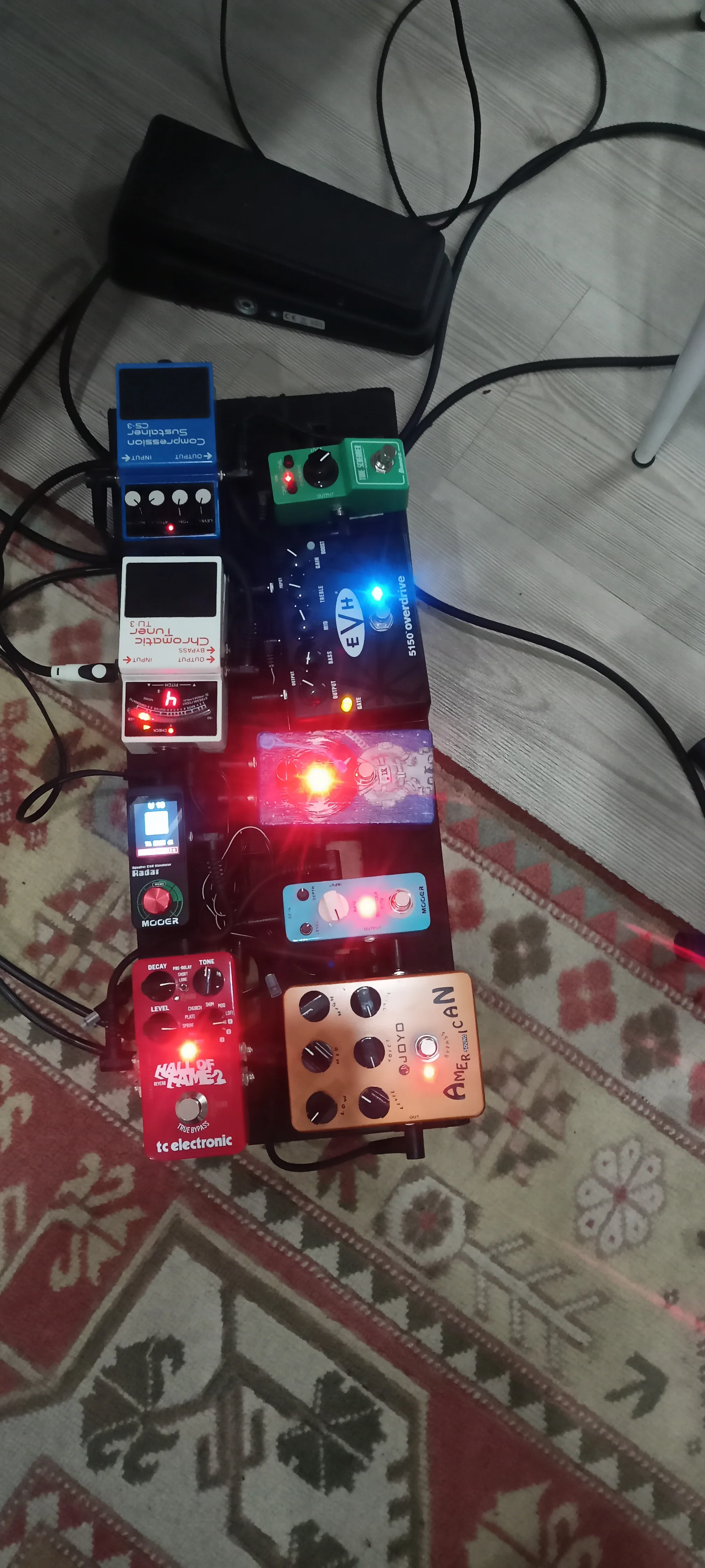

Benim eski sistem bu şekildeydi.
Tuner>cs-3>ts>evh5150>diy mxr micro amp (volume boost için)>chorus>american sound>reverb>ir loader
American sound olmazsa olmaz her zaman açıktı. Hem clean tonlar sağlıyordu hem de diğer pedalları dizginliyordu. 5150 direkt radar'a girerse herhangi bir ayarda ton çok kötü oluyordu, 5150 kapalıyken radar'ın cleanleri de dinlenebilecek gibi değildi.
Bu sistemden sonunda marshall sc20c amfi lehine vazgeçtim. Nasıl tarif edebilirim bilmiyorum ama soundum bana çok yapay gelmeye başladı. Hiçbir sahnede duyduğumdan %100 memnun olarak çalmıyordum ki çok fazla diy projesi yaparak çeşitli overdrive/preamp pedallarını ve ownhammer-york audiodan yüzlerce ir denemiştim.
Şimdi her şey daha basit. Bu pedalboard yine duruyor ama ir loader-5150-american sound-cs-3 dolapta toz topluyor. Gerekirse amfi mikrofonluyorum. Hem bana ekstra bir monitör oluyor hem de bu amfi gerçekten aradığım tonları veriyormuş.
Mecbur kalırsam bu düzeneği tekrar kurup çalarım ama umarım kalmam. Şimdiki problemim de tek kanal amfiden dolayı gerçek bir clean tonumun olmaması. Gitardan volüm düşürerek ve tuşemi azaltarak yapıyorum ama şarkılar için efektif olmuyor pek. Fx loop returnüne american sound ile girip a/b switch ile 2 kanal elde etmeyi planlıyorum.
