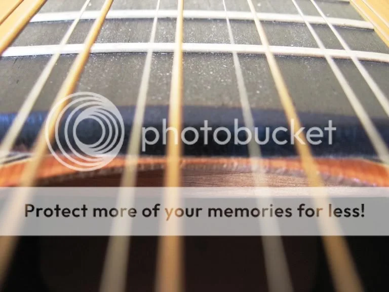

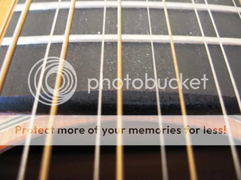

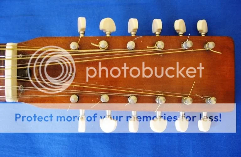

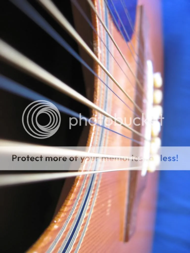

İşte benim 12 tellinin resimleri, olayın mantığını kapmana yardımcı olabilir:

Sadece G ve D'nin değil, E ve A'nın da oktavı var 12 telli gitar akort sisteminde. Yani yukarıdan baktığında tellerin dizilimi şöyle izah edilebilir. :arrow:
E oktav-E
A oktav-A
D oktav-D
G oktav-G
B-B
E-E
Yani oktavı olan tellerde üstteki tel oktav, alttaki tel orjinal nota oluyor. 😉
