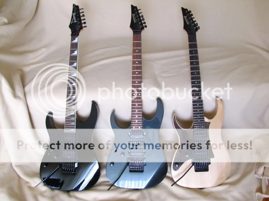

Bu girişten sonra zaten Türkiye piyasasında iyi tanınan (ve üç kardeşten ikisi olan) Rg370 ve Rg1570 modellerinde fazla zaman harcamadan en büyük kardeş Rg2550L modeline geçeceğim. Ancak şu anda zamanım sınırlı olduğundan inceleme detaylarını daha sonra vereceğim. Şimdilik (malesef) amatör resimlerle idare edin. Devamı geliyorrrr...

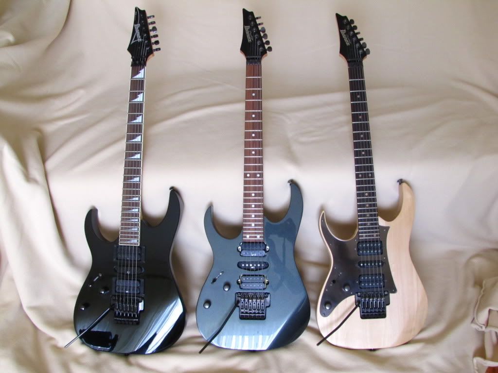

Öncelikle solak arkadaşların ülkemizde nadiren görebilecekleri 2550L modelinden başlayalım. Zaten konu başlığı da böyle. Gitarı nasıl temin ettiğimi ve piyasa durumunu yukarıda anlatmıştım. O yüzden hikayeye tekrar girmeyeceğim. Direk özelliklerine geçeyim.

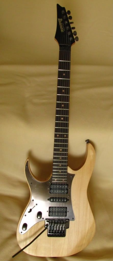

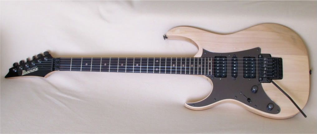

İyi haberi veriyorum: Temelde 1570L ve 2550L aynı gitar. Sadece pickguard ve Amerikan malı Dimarzio manyetikler 1570 modelinde olmayıp 2550 modelinde olan ayrıcalıklar. Bendeki nispeten eski bir üretim. Yeni üretimlerde klavye pozisyon işaretleri 1570 de nokta, 2550 de şimşek şeklinde. 1570 de bolca siyah boyalı gövde bulabilecekken (artık siyahtan nefret eder oldum), 2550 de bendekinin eski hali olan pırıltılı siyah ve beyaz renk seçeneğiniz var. Bunlar dışında birebir aynı diyebilirim. Tabii pickguard nedeniyle 2550 gövdesi önden büyükçe oyulmuş, 1570 gövdesi arkadan oyularak elektronik aksama yer açılmış. İki gitarı da elinize alınca hissi aynı. Prestige serisi ve üstün işçiliğe sahipler. Unutmadan, gitarlardan hiçbiri şu meşhur J.Craft takımı eseri değil. Bu nedenle aradaki farkı da bilemiyorum. Ancak kalite konusunda kesinlikle tereddüdünüz olmasın işçilik üst düzeyde tatmin edici.

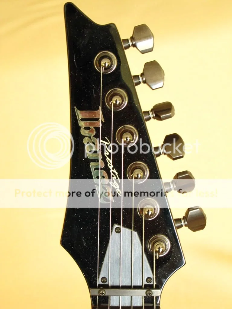

Prestige serisindeki saplar gördüğüm en ince ve bana göre (diğer gitarım olan Yamaha Rgx421 ile birlikte) çalımı en rahat gelen saplar. 5 parçadan imal edilmesi ağacın çalışma riskini en aza indiriyor. Şöyle ki İngiltere'den gelen 2550 de ciddi iklim farklılığına rağmen sap ayarı ihtiyacı bile duymadım. Sap gövde birleşimi ideal şekilde. Klavye ağacı ne çok kalın ne çok ince. Perde işçiliği kusursuz. Burgular Japon Gotoh marka ve çok kaliteli. Sap iki modelde neredeyse aynı. Sadece 2550 azıcık daha süslü denebilir.
Asıl önemli fark gövdede. Neden pickguard istedim? Çalım sırasında pena tutan elimin küçük parmağı ses potansına çarpıp rahatsız ediyor. 2550 de yeni bir pickguard kestirip bu ses potansının yerini değiştirme, hatta hiç kullanmadığım ton potansını tamamen kaldırma imkanım var. Hatta ağacı kesip yuvayı genişletmeden 1570 e takamadığım EMG81 veya Shadow EQ5 manyetiklerini yerleştirme imkanı elde ediyorum. Tabii bir de estetik yönü var, renk ve desen şeçenekleriyle farklı bir görüntü elde etme imkanı doğuyor.
Diğer farklılık ise manyetikler. 1570 de takılı V7 veV8 modeller beni tatmin etmemişti. Sesi cansız ve biraz boğuktu. Bazıları bu tonu "sıcak" diye niteleyebilir ama bu tarif benim için tatmin edici değil. Sıcaklık, cansızlık ya da kapalılık anlamına gelmemeli. O sebeple araştırdım ve kendimce uygun bulduğum Dimarzio Super II modeli (nereden aldığımı sorar gibisiniz, yok canım Türkiye'de nerdeeeee) Amerika'dan satın alıp kargoyla temin ettim. O zamanlar gözüm karaymış. Gümrükte takılır falan demeden satın almışım. Neyse bu manyetiği köprüye takınca deyim yerindeyse ilaç gibi geldi. Hala keyif aldığım tonu veriyor. 2550 de şans bu ya, Ibz/Dimarzio manyetiklerin köprüde takılı olanı ton olarak Super II ile birebir aynı. İki gitarı sırayla aynı ayarlarda çaldım, tonu ayırt etmem mümkün değildi. Ayırt edemiyorsam fark yoktur sonucuna vardım. Yani bir taşla iki kuş gibi bir durum oldu. Hem istediğim pickguard hem de sevdiğim manyetik...
Tremolo sistemi aynı. Zaten floyd rose harici bir köprü aklımdan geçmediği için bu yönden de beğendiğim modeller. İnce ayar imkanı ile kolun dönüş sertliğini ayarlayabiliyor, düşük profil ile elinizi rahatça yerleştirebiliyorsunuz. Akort kaçırma gibi bir durum söz konusu değil. Zaten gerek edge pro, gerekse geleneksel floyd rose patentli sistemler profesyonel gitaristlerce sorunsuz kullanılan tasarımlar. Her türlü abartılı harekete rağmen akort stabilitesi son derece başarılı. Bu arada akordu hem klasik 5. perde hem de değişik akor pozisyonlarında ve harmoniklerle kontrol ederek yapıyorum. Hepsini en iyi tutan ayarı kullanıyorum. Bu açıdan da perde işçiliği ve tremolo başarılı.
Gövdede kullanılan ihlamur ağacı ismen ve gitar yapım sanatını düşününce beni hiç tatmin etmeyen bir cinsti. Ta ki 1570 modeli elime alıncaya kadar. Aynı manyetik takılı ve ıhlamur (basswood) gövdeli 1570 ile akçaağaç (maple) gövdeli Cort Viva modeli aynı ayarlarda çaldım ve arada anlaşılabilir bir ton farkı tespit edemedim. O zaman niye illa ki şu ağaç bu ağaç diye kasayım, ıhlamur da gayet tatmin edici dedim. O günden beri Ibanez markasına daha çok sempatiyle bakıyorum. Hatta tarzıma çok uyması nedeniyle diğer markalara karşı neredeyse tek geçiyorum.
Gelelim Rg370 DXL modeline. Renk "ELBETTE" siyah. Zaten bir solak başka ne renk sevebilir ki!!! Bütün solaklar genetik olarak siyah hastasıdır! Bu üreticileri anlamak mümkün değil. Neyse o kısmı geçelim. Prestige ve Rg serilerini yan yana getirdiğinizde Prestige de sade fakat üst düzey işçilik göze çarparken, Rg de biraz daha yeni başlayan veya çok uzun süre kullanmamış tüketiciye yönelik işçilik ya da görüntü dikkat çekiyor. Yanlış anlaşılmasın kesinlikle kötü bir işçilik yok. Fakat benzetmek gerekirse Prestige gitarlar daha duru ve sade haliyle bile hatları çok düzgün olan bir insan gibi düşünülebilirken Rg gitarlar bazı kusurlarını makyaj veya giyim aksesuarları ile örten bir insan şeklinde düşünülebilir. Buna rağmen kötü denemez. Ama paranız varsa Prestige elbette tercih sebebidir. 370 modelini 1570 ile karşılaştırdığımızda genel işçilik dışında daha basit manyetikler, Edge III tremolo ve biraz daha kalın bir sap fark ediyorsunuz. Ama ilginçtir, 370 deki manyetikler sert ton arayanlara daha çok keyif veriyor. Sadece Dimarzio modellerine göre biraz daha cansız ve kısıtlı ton üretiyor. Ama yine de başarılı. Son olarak köprüye Dimarzio X2n taktım. Super II ye çok benzer ama biraz daha mid güçlü bir ton yakaladım. Edge III tremolo Edge Pro ya göre biraz daha basit duruyor ama sizi aldatmasın. Hala sağlam yapılı ve güven veren bir model. Akort kaçırma gibi bir durum yok. En önemli fark sapın biraz daha "etli" olması. Bu açıdan Prestige saplar bana daha fazla uyuyor ama Rg serisi de kötü sayılmaz.
