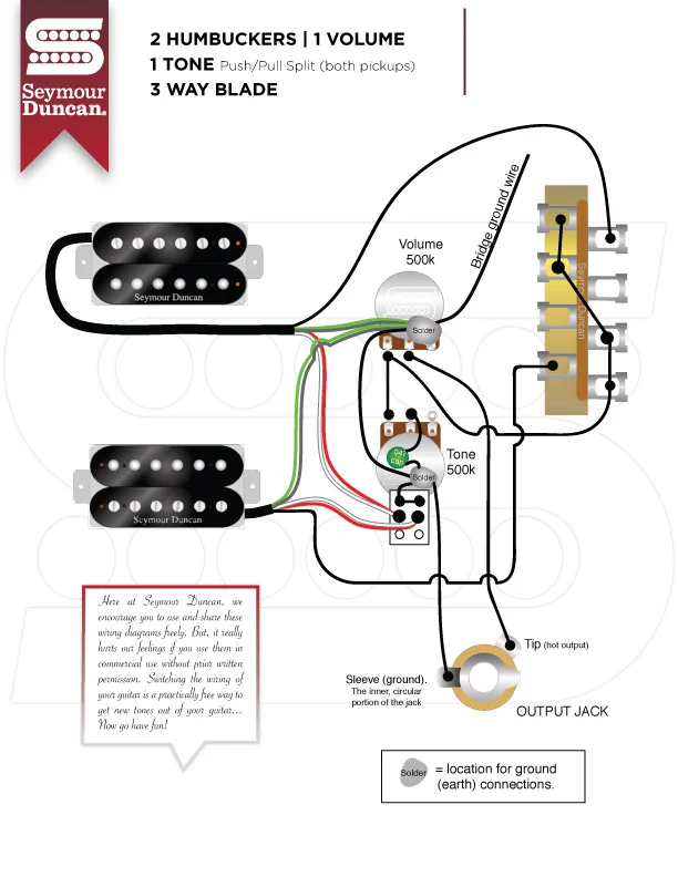

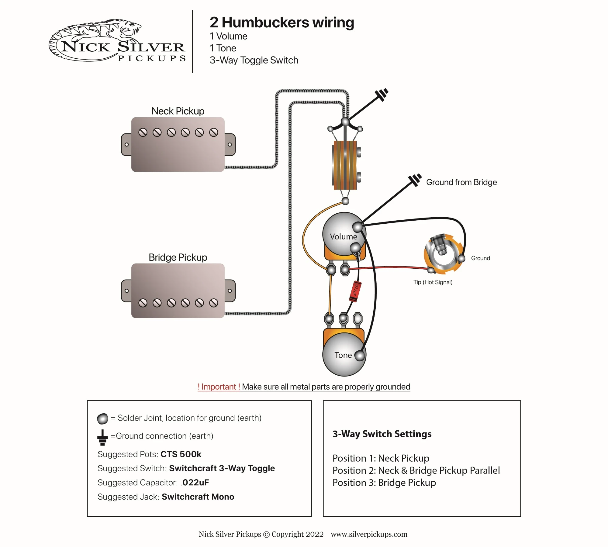

Selamlar, aslında standart kablolama için kendi içlerinden çıkıyor ancak ya sap manyetiğiniz single conductor kablolu olarak seçerseniz ne olacak?
Daha önce bu konuda deneyimi olan varsa çizebilir mi?
Kapasitör olarak ne kullanılmalı?
Seymour Duncan TB-4
Seymour Duncan SH-1n (Tek kondüktörlü Kablolu), Üzerinde metal örgü ve içerisidne tek adet kablo çıkan kablo türü.
3 Yollu Switch
1 Ton
1 Volume
Gitar jack input
Topraklamalar
Bunun diyagramı çizebilecek birisi var mı?
Bu çalışır gibi.

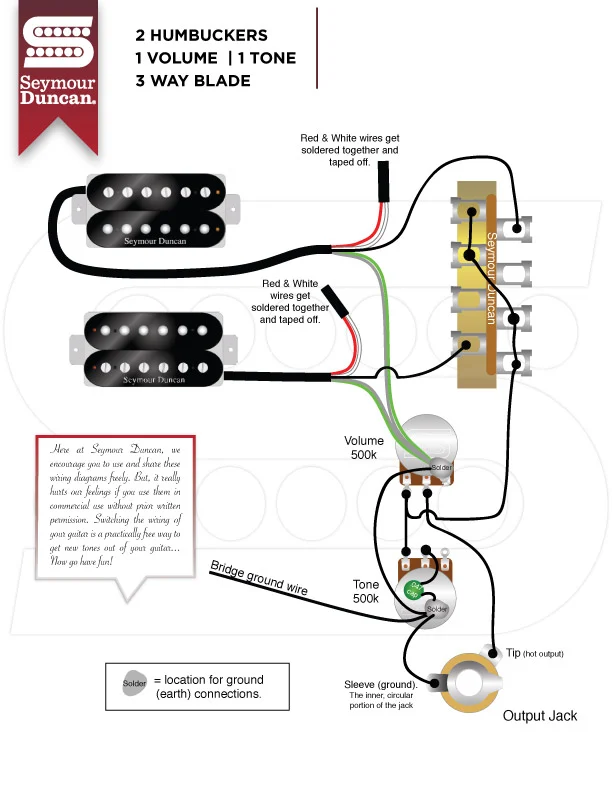

[/QUOTE
Bu resimdeki gibi köprü manyetiginin kırmızı ve beyaz kablolarını birbirine baglayip siyah kabloyu output olarak lehimlemek, yeşil + çıplak tel olan topraklama kablosunu pot arkasi topraklama noktasina lehimlemeniz yeterli.
