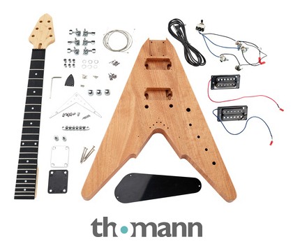

Ac bir konu basligi, butcem bu kadar, bu kasa tipi begeniyorum nasil yapalim de. Biz de yorum yapalim bu gitari al, bu manyetikleri al, bu burgulari al, bu kopruyu al diyelim. Sen butcemi asiyor de. Biz gitari al biraz kullan, paran olunca yine gel modifiyeleri konusalim diyelim. Sonra altina yaz, bu manyetigi taktim soyle guzel oldu tesekkurler de, bu manyetigi taktim hic soylediginiz gibi olmadi yaziklar olsun size de. Oradan devam edelim.
20bine yaptıracağın gitarın bundan hiçbir farkı olmaz , bunu alıp üzerinde çalışmak çok daha mantıklı. Varsa Avrupadan getirebilecek bir tanıdığın demonte olarak getirir istediğini yaparsın.
Baya guzelmis bu, tarzim olmasa da alip orasini burasini modifiye edesim geldi. Boya isi beni korkutuyor.
Her modelin muadili var, explorer, strat, tele, king v , boya cila en kolayı, İnternette bir sürü video var hallolur , şu kiti yaptırmaya kalksan kimse uğraşmaz yapmaya 3 katından aşağı da fiyat veren olmaz, gümrük vergisi olmasa veya oradan getirtmeye hatrım geçecek kimse olsa tüm modelleri alırdım.
