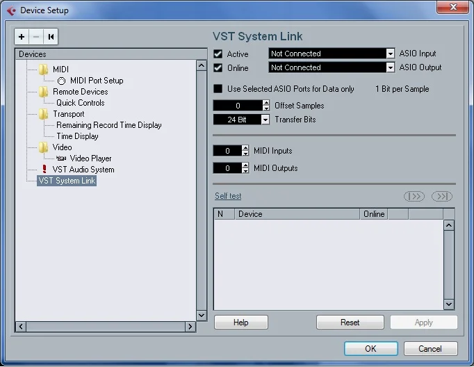

Cubase yi açıyoruz tavsiye ettiğim cubase modeli Cubase SX 3 dür netten bulunabilir
Cubaseyi açtığımızda bilgisayarımıza yüklü olan asio4all programıda çalışacaktır zaten gecikmeyi önlemek için bu program işe yarar fakat 0 lamaz eğer onboard bir ses kartınız varsa zaten kesinlikle çokta iyi bir kayıt beklemeyin benim onboard en yakın sürede usb ses kartı alacağım işe yararlar 🙂 :rock:
