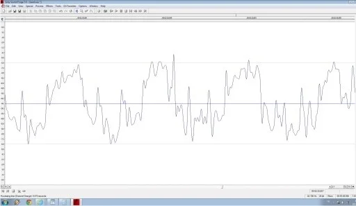

İster basit bir ıslık sesi olsun ister bir senfoni orkestrasının bir anlık tınısı olsun, tüm sesler 2 boyutlu bir ses dalga formu ile ifade edilebilir.
Basit sesler yine basit ses dalga biçimleri ile ifade edilebilirken, karşmaşık ses dalgaları aşağıdaki gibi dalga biçimleri ile ifade edilir.
Analog sinyal dönüştürücü (ADC) bu ses dalgasını, tıpkı bir tarayıcının resmi taradığı gibi tarar. Ses dalgasının her bir noktadaki yüksekliğini ayrı ayrı ölçer. Bu işlemi bir saniyede 44.100 kez yapar. (hey maşşallah) 44.1 kHz buradan gelir.

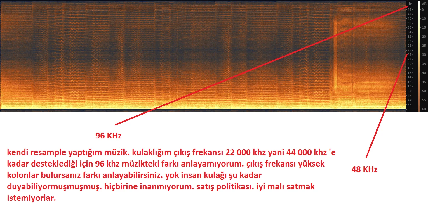

22 000 khz ve 44 000 khz yazmışım hz olacaktı çeviri hatası yapmışım. kusra bakmayın.
bilim adamlarının çoğu sahtekârdır. ilaçlar en büyük kanıttır. şu kadar duyuyormuşuz falan filan. hiçbirine inanmıyorum. sony 120 khz e kadar destekli kulaklık satıyor araştırın öğrenin. hadi kg
Bakmadım ama o 120khz verimi belirtmek içindir, yani malzeme öyle hafif ve güçlüki o titreşimleri bozulmadan sağlayabiliyor. Yani duyum sınırlarımızdaki frekanslarda daha iyi çözünürlük sağlıyor.
