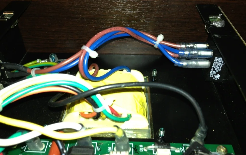

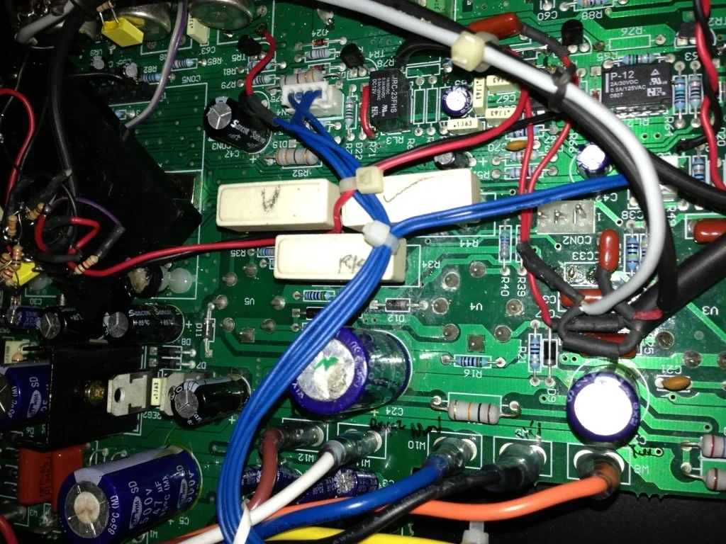

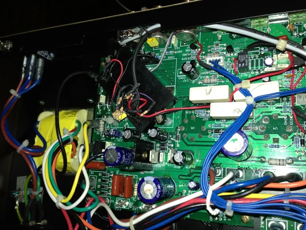

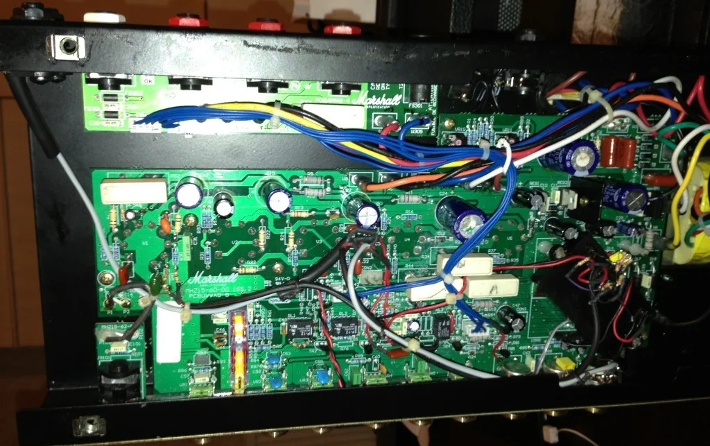

Amplide yapılan temel değişiklikler kısaca şu şekilde:
•Power-amp katından hemen önce FX Loop eklendi.
•Overdrive kanalı daha fazla gain üretecek şekilde modifiye edildi.

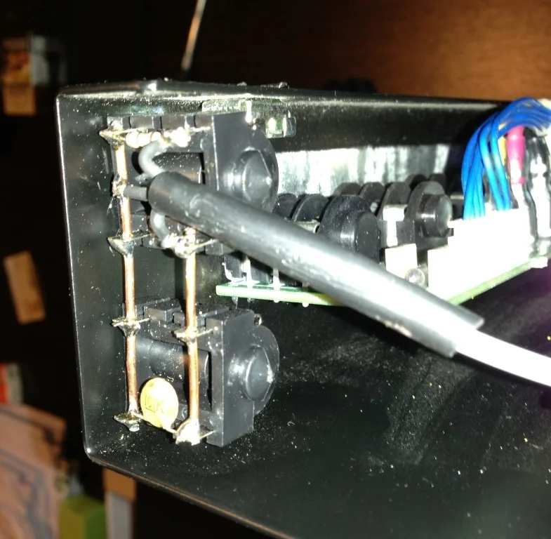

•Pedalları beslemek için 1 adet 9v 1A 1 adet de 12 V 1 A besleme cıkışı konuldu.
•Clean kanal ile drive kanalı arasındaki ses şiddetini dengelemek için çalışma yapıldı. (2 kanal arasında çok ciddi bir volume farkı vardı)
•Clean ve drive kanalları için bright swtch yeniden düzenlendi. (Stock halinde, Bright switch devredeyken aşırı-istenmeyen bir parlaklık vardı, kapalı iken ise ton bence çok boğuluyordu)

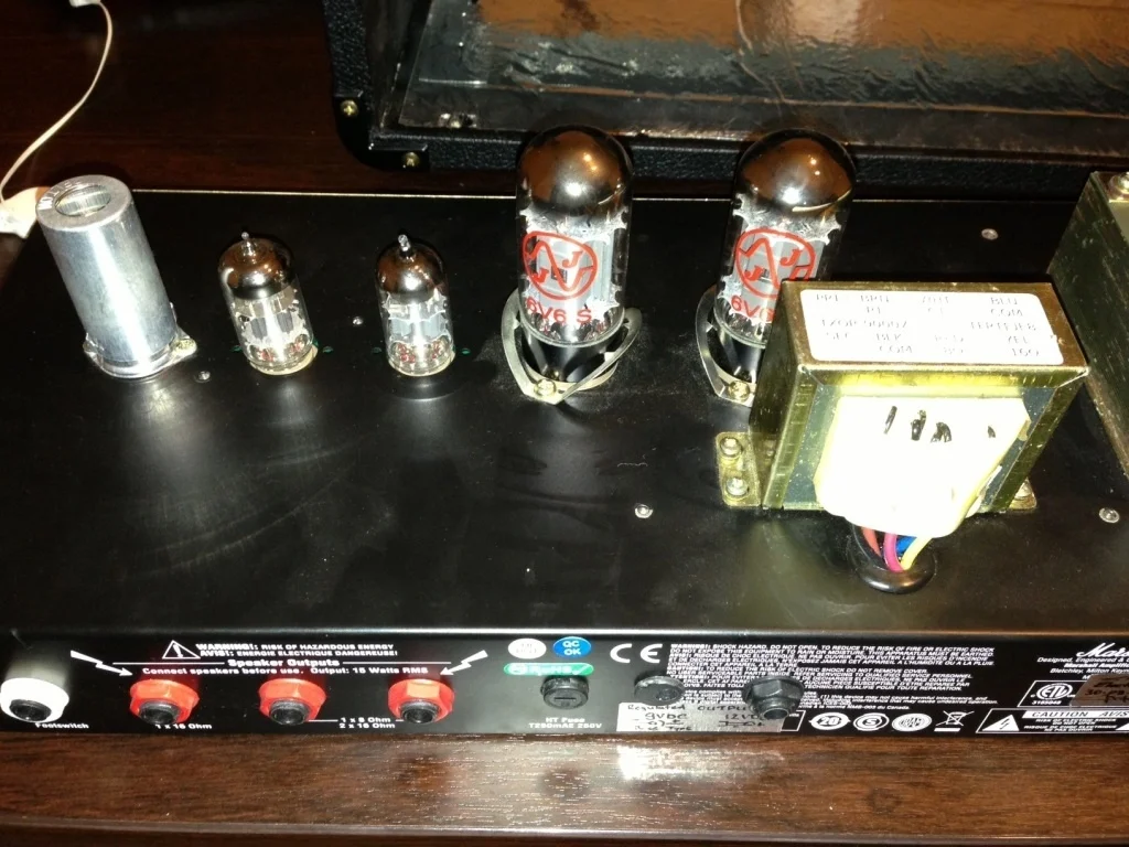

•Amplinin içeriğinde tona etkisi yoğun olan malzemeler daha kaliteli malzemelerle değiştirildi. Şu an alet çok sessiz çalışıyor, mesela çok yüksek gainli tonlarda bile neredeyse hiç dip gürültüsü yok. Bir de evimin konumu gereği amplilerden zaman zaman radyo yayınları alırdım. Bu alette böyle bir sorun da kalmadı. Bu konuyla ilgili Blues Jr çok başımı ağrıtmıştı mesela.
•V1 ve V2 preamp lambaları tungsol 12 ax7 ,V3 JJ tesla, ve power lambalarıda jj tesla 6v6 s lerle değiştirildi. 6v6 s ler için amp yeniden biaslandı.

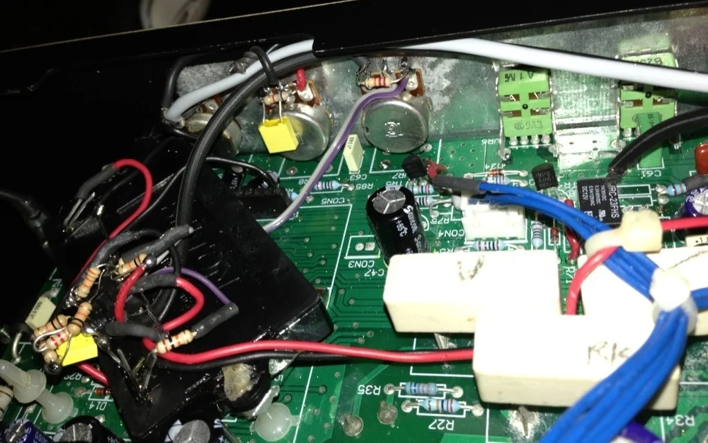

•DSP (chorus, echo, vibe) ve Dijital Reverb iptal edildi, DSP ünitesi fiziki olarak devreden çıkarıldı.
•Master Volume ve Presence eklendi.
•High Gain ve Low Gain olmak üzere 2 farklı gain karakteri seçeneği eklendi. Burası biraz ilginç; ampli normalde high gain olarak çalışıyor ancak foothswitch bağlarsanız footswitch’in üzerinde effect on-off artık low gain-high gain seçimi şeklinde çalışıyor. Bu durum sololar esnasında çok işe yarıyor, çünkü bir miktar volume artışı da oluyor high gain tarafında.
•Trafo tekrardan sarıldı.
"Metal nüve bir çeşit solvent aracılığıyla sökülmüş ve sargıların olduğu kısım çıkartılmış. Çıkan karkas yerine sökülenle fiziken aynı ölçüdede, sekonder 2 primer arasında olacak şekilde "sandwich" şeklinde şeklinde sarılı olan başka bir karkas takılmış. Nüve yeniden birleştirilmiş, tekrar verniklenerek fırınlanmıştır."
•Belton Dijital Reverb ünitesi ampliye dâhil edildi. Bu çok güzel oldu :) Çünkü Haze 15’in kendi reverb’ü bence hiç güzel değildi.
http://www.banzaimusic.com/Belton-Digi-Log-Medium.html

Eksik olmasın İlkerde cok hoş bir tanıtım yapmış, Bu anfiyle çok kafa patlattık diyebilirim...Özellikle dsp katını çıkartmak ve oraya belton reverb brick koymak gerçekten uğraştırdı...DSP katı sadece anfinin effeklerini oluşturan bir kısım değildi aynı zamanda kanal geçişlerini, effekt açıp kapatmak, standby swici için 5 sn yüksek voltaj geçikmesini vs sağlıyordu...O kısım gidince işler bir hayli komplex oldu. Birde effekt on off kısmıda buraya bağlıydı ve biz onu lowgain -higain kontrolü yaptık ki buda dsp kartının altındaki bir kontrolcü tarafından eletronik olarak kontrol ediliyordu. Yani Yapılan modifikasyonlar oyle 2 tane parça sök daha iyisini tak, parçayı farklı değerle değiştir mevczusundan cok uzaktı. Anfinin üzeirnde hala marshallın niye taktığını tebessüm ederek merak ettiğimiz filtre elemanları gereksiz bir ton şeyde cabası...Bence tonal olarak çalım hissi olarak o cihazdan daha üst bir marshall yada klonu muadili (volkan abinin ve cenk abinin cihaz hariç:) falan göremiyorum..Yaptığını iddaa eden kişi İlkerle irtibat kurup yan yana koyup bu cihazla test edilebilir...
Bu işler cihazın yok içi düzensiz olmuş vs gibi yorumlarlada olmuyor malesef:) Başka forum sitesinde açılan bir başlıkta komik yorumlar yapılmış işçilik vs, insanları manupile etmek amacıyla ve düşmanca eleştirilmiş...Yahu bir kerede kabul edip tonu söyle olmuş gerçektende zor bir iş başarılmış vs deseler dişimi kıracam :)Bu ve bunun gibi cift taraflı plaket teknolojisi ile yapılmış bir cihazı değiştirmek düzenlemek o dar alanda çalışmak vede mevcuda uymak öyle kocaman bir baskı devre üzerine sıfırdan kıçı kırık bir fuzz pedalı yapmaya benzemiyor :) Neyse artık diyerek başka bir mevzuyu daha parmak basmak isterim. Bu cihazdan kısa bir zaman Önce Cenk Eroğlu abinin metroamp modded marshallının bakımını yaptığımda ve çalışma voltajlarını yeniden düzenlediğimde bu cihazın drive tonuna ilham olacak bir sürü gözlem yapmıştım.Bu cihazında tonal atası o cihazdır diyebilirim. Ama düşük güç düzeyinde en az o kadar güzel olabilirdi desem yalan olmaz.Bu videonun mikrofonlama vs gibi mevzularla yapılmadığı hiçbir edit yapılmadan yayınlandığı düşünülünce belkide anlatmak istediklerimiz yarım kalıyor.Belki ilker ilerleyen zamanlarda kendisi çalarken bir arkadaşı potlarını başka aralıklara getirerek bu cihazın tonal genişliği hususndada fikir verebilecek bir çalışma kayıt yaparlar...
Şimdiden İlkere; bu işi yaparken bana sunduğu fikirleri için ve verdiği ilhamlar ve dostluğu için teşekkür ederim. Zira bunca yıldır o ve onun gibi,sizin gibi insanlar olmasaydı bende bu işi hakkıyla yapamıyor olacaktım.Tekrar ediyorum bu amplinin tüm başarısı İlkerindir :) Mimarı odur bu cihazın, ben sadece gerekli düzenlemeleri ve onun istekleri hususnda detayları gerçekleştirdim.Bir sonraki proje için çok hevesliyim bir süredir işlerin yoğunluğundan ve zaman sıkıntısından başlayamıyoruz ama bu cihazın daha özgün ve güçlü halini hayata geçirmek için sabırsızlanıyorum. not: Bu seferde yaptığım cihaza pedalları beslemek için gene çıkış koyacam ve gene oraya 100 nf takmayacam :) Neyse belki takarım :)
