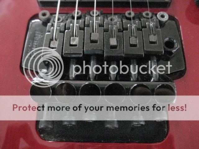

Arkadaşlar gitarın köprüsü bu belki daha açıklayıcı olur hala uygun bir kol bulamadım:

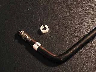

Arkadaşlar uzun araştırmam sonucu benim gitara uyan kolun aşağıdaki olduğunu öğrendim. Lütfen eğer elinizde fazlalık falan varsa ya da bildiğiniz bir yer varsa bana söyleyin alayım bulamadım hiçbir yerde. Varsa farklı çözüm yollarını da bekliyorum.

Araştırmanı onaylamak için bir daha bakın, elimde '97den kalma bir ibanez kullanım kağıdı var vidalı görünüyor. Bu trs'nin 2-3 tipi var diye biliyorum önceki gitarımda lo-trs 2 vardı mesela ve o da vidalıydı.
Hocam benimki 94 kore yapımı 93 değilmiş. Köprü lo-trs 2 diye geçiyor. Ben vidalı kol aldım olmadı oturmadı bi türlü geçmeli olması lazım ama hiçbir yerde bulamıyorum
Vidanın (yani tremolonun) çapı farklı olabilir? tremoloyu sökemiyorsan ince bir tornavida ile hafifçe değdir içine, tırtıklı bir his varsa vidalıdır.
Resimi ekleyip bulamadığın plastikli vibrato kolunu bulmak tam bela, buraya bir topik açmıştım arkadaşlar ucuza en kolay cort tremolo kolu alıp bantlarsın dediler. Kullanmamaya alıştığım için daha aklıma gelipte almadım 15tl bir şey yoksa cort kolu.
Yanlış anlaşılmasın ama bu trs modelleri ibanez'in kötü tremololarındandır yani yerinde olsam pek masrafa girmezdim, gitarını seviyorsan daha güzel bir tremolo için (floyd veya başka ibanez tremolosu) para biriktirip o arada bahsettiğim dandik cort tremolo kolunu kullanmak isteyebilirsin.
