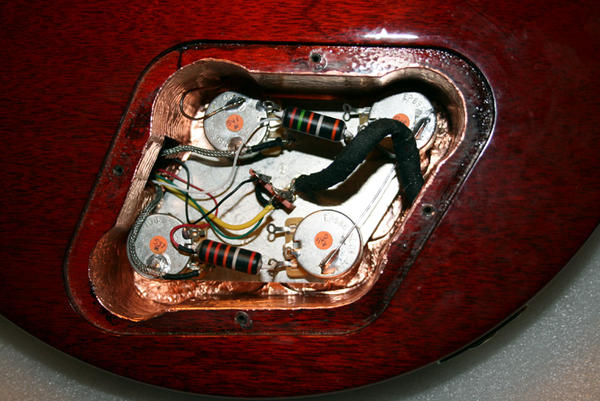

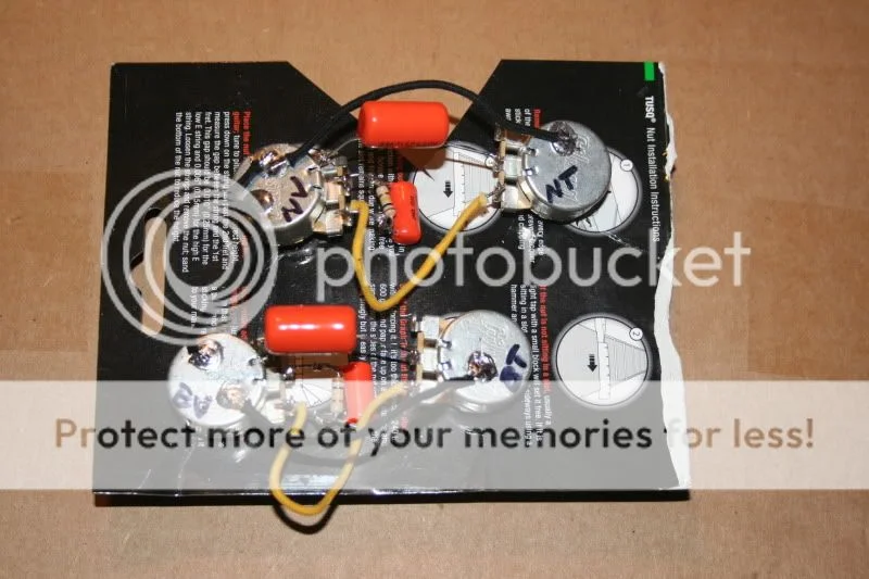

1- Gibson'un pot takımı eski ve yeni olarak ikiye ayrılıyor. Bunların donanımsal ve tonal farkları nelerdir?
Eski
Yeni

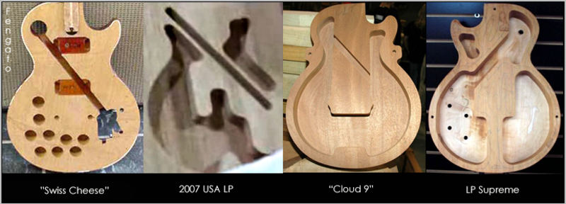

3- Chambered Gibsonlar ile eski masif gövde (içi hiç boşaltılmamış) Gibsonlar arasındaki ton farkı kulağa nasıl yansımaktadır? ağırlık sorunun baz almaz isek, gövdenin içinin boşaltılması gerekli midir?

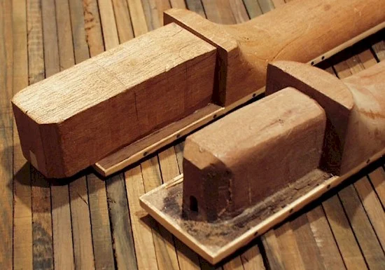

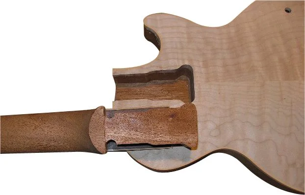

4- Gibson Customlar'da tenonlar farklı uzunluk ve genişliklerde imal ediliyor (Studiolar daha kısa, Standardlar uzun, Customlar uzun ve kavisli). Bunlar gitara ne gibi artı ve eksiler getirir. Customlardaki tenonun yanlarında, yarım daire şeklinde birer girinti mevcut. Ancak gövde üzerinde bu girintiye denk gelen bir çıkıntı yok. (sap yapıştırıldıktan sonra o tenon girintisinin içi boş kalıyor) bu girintinin amacı nedir?

1. Aralarında geçiş yapmak 10-15 dakikalık bir iş. Birinde sesi kısarsan ton boğulur, diğerinde tonu kısarsan ses azalır.

3. Chambered olanlar klasik Gibson LPler ile tamamen alakasız bir tona sahipler. İyi veya kötü demiyorum bak, alakasız diyorum. Sadece tipleri benziyor. (Not: İçi dolu normal LPlerin çoğu da "gerçek LP" diyebileceğin Historic Reissuelardan ve 50lerde üretilen LPlerden alakasız gitarlar aslında).
4. Önemlidir belki tonda ama ne kadar etkilidir cidden bilmiyorum. Bence çok takılma, sırf kısa veya uzun tennon diye bir gitar iyi veya kötü olacak değil.

Sadece ilk soru için, 50's wiring diye interneti araştırabilirsin, 50s (potları çevirmediğinde) biraz daha parlak ton verir.

En güzeli deneyip görmeniz. Ben denedim ve 50's wiring ile modern wiring arasında ciddi bir fark göremedim. Modern wiring ve treble bleed'e karar kıldım.
Bu arada: Eklediğiniz fotoğraflardan "eski" olarak nitelendirilen modern wiring, "yeni" olarak nitelendirlen ise "50's wiring".
Eski tip bağlantıda tonu kısarsan ses çok düşüyor. Yeni bağlantıda sesi kısınca tonun biraz boğuklaşıyor evet ama bunun tedavisi de yukarıda bahsedilen Treble Bleed isimli bağlantı. Ötekinin ise bildiğm bir tedavisi yok.

Treble bleed denilen mevzu, buradaki orange dropların üzerindeki büyük orange droplar mıdır? yoksa küçük kahve rengi droplar mıdır? Değil ise nedir?

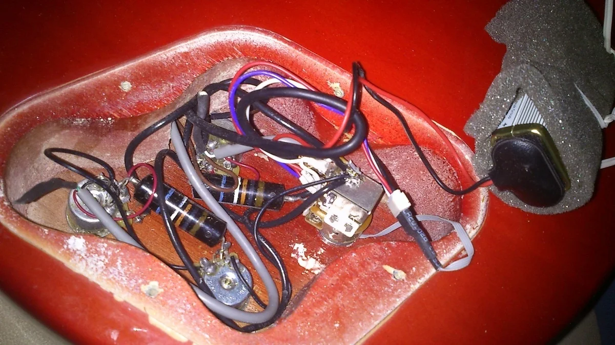

Bendeki les paul'ün bağlantısı ekteki fotoğraf. Pile giden bağlantı ise n-tune'a ait. N-tune şöyle bir şey.
