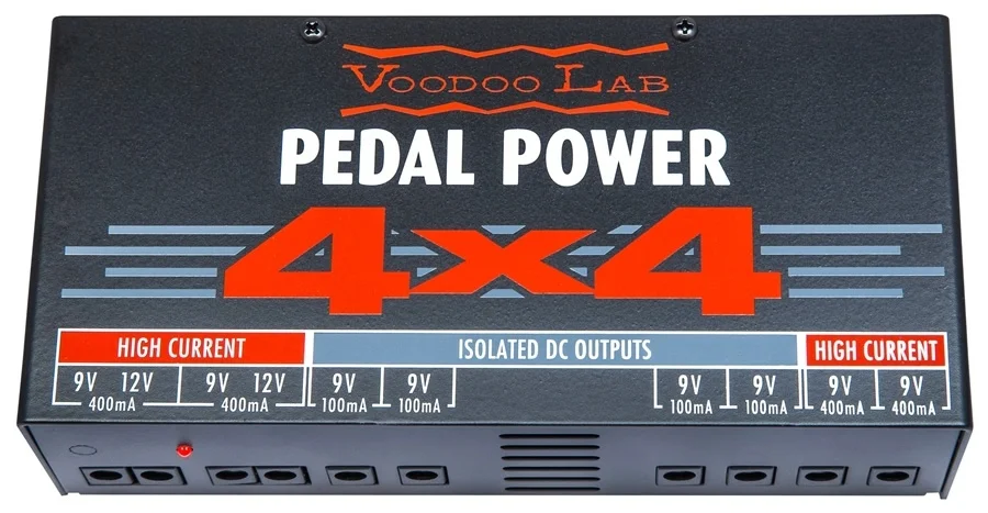

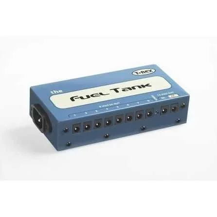

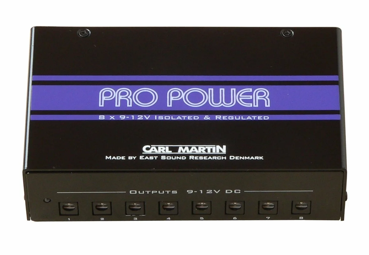

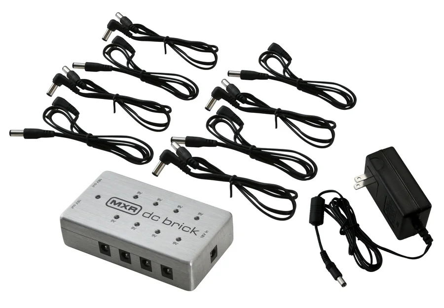

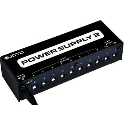

T-Rex ve Joyo'nun fiyatı gayet uygun ama diğerleri biraz yüksek. Hangisini almak gerekir ? T-rex yerine Voodoolab alsam aradaki farka değer mi ? Daha önce hep küçük adaptörler kullandım çünkü pek farkı bilmiyorum. Sanırım T-rexde 8 adaptöre 500mA verilmiş Voodolabde 100 er 250 şer hatta 400 olarak var ama gerekli mi bilemedim.

Güzel başlık olmuş bende arayıştayım, önemli olan tüm çıkışların izole olması ve 12-18v seçenekleri.Bence en uygunu trex in yeşil olanı chameleon sanırım ismi.
mxr dc brick kullanıyorum, 2. versiyonunu. 8 adet 9v 2 adet 18 v girişi ve toplamda 2000 ma besliyebiliyor. Ufak ve hafif. Vodoo lab larda çok iyi ama ma i düşük diye seçimimi bundna yana kullanmıştım. Birde üzerinde 12v olsaydı bir iki tane süper olurdu.
bence de izoleli ve regüleli olması gerekiyor bu tarz adaptörlerin, yukarıdaki voodoo labler ve carl martin izoleli-regüleli, fueltank classic,joyo ve dc brick değil. izoleli olmadıkça bu tarz ürünler yaptırdığımız çoklu adaptörlerin daha janjanlı versiyonlarından başka bir şey değilmiş gibi geliyor bana. bunlara ek olarak t-rex fuel tank chameleon oldukça güzeldir her çıkışı 300 mA ve izolelidir. eğer daha küçük bir setupınız varsa fuel tank jr da düşünebilirsiniz onda her çıkışı 120 mA ben ondan kullanıyorum 8 pedalı oradan besliyorum bazı çıkışlarına çoklayıcı kablolar kullanarak. Setupınızdaki pedallarınızın mA değerlerini bulun, yazar kullanma kitapçıklarında ve internette buna göre bir adaptör seçin. Drive pedalları daha az mA çekerken (5 çeker 10 çeker vs.) modülasyon pedalları daha çok çeker (örneğin 50-60-100-120 vs) bu nedenle çıkışların sizin mA ihtiyacını karşılayacağından emin olun duruma göre çoklayıcı kablo kullanarak (örneğin iki drive pedalı için) aynı güç çıkışını kullanabilirsiniz toplam mA değeri elverdiğince. Tabi ki bu tarz pedalların izoleli olmasının amacı her pedala ayrı ayrı çıkış sağlayarak temiz güçle çalıştırmak ve ground loop denilen gürültünün önüne geçmek, ama gene de tek çıkıştan düşük mA değerli iki-üç pedal birden beslemenin bir zararı olmuyor.
Voodoo lab digital ya da voodoo lab 4x4 alacagim ben karar verdim. İkisinden birini secmek kaldi. Gelecekte ekleyecegim
Pedallar olur diye 4x4'ten yana kullanirim sanirim tercihimi.
4x4 8 tane 9v var ilk etapta tum pedallarimi ayri ayri besleyebilecegim. Digital power alirsam output splitter kullanmam gerekecek(ayni cikistan iki pedal besleneniliyor mA yeterli oldugu surece). Voodoo labi da her cikisin izoleli olmasi ve kullananlarin yorumlarina bakarak sectim. Yani gurultu vs gibi problemlerle karsilasmadan sadece calmaya odaklanmak istiyorum artik. En son yaptirdigim bir adaptor vardi 10 uclu,

Kesinlikle uce bese bakmadan almak lazim. Sonuc tatmin edici olduktan sonra her kurusuna deger bence verilecek paranin. Sonucta wah takiyorsun gurultu var, pille kullaniyorsun 3-5 gunde bitiyor. Fiyati daha uygun olanlar da var ama izoleli degil. Bence piyada alinacak en iyilerinden biridir 4x4(goreceli). Ariza cikarmadigi surece power problemini kokunden hallermis olurum diye dusunuyorum 4x4 ile.
