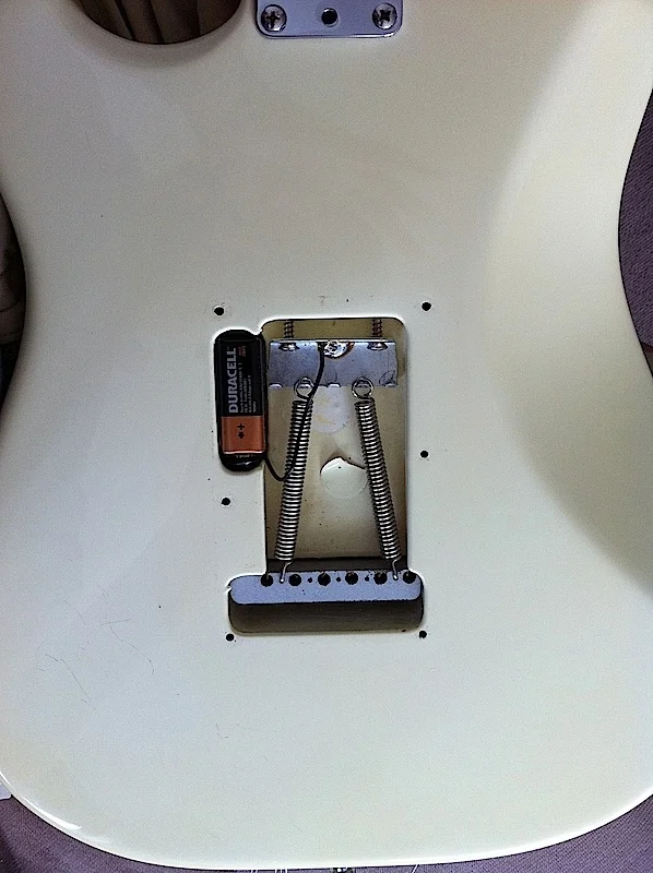

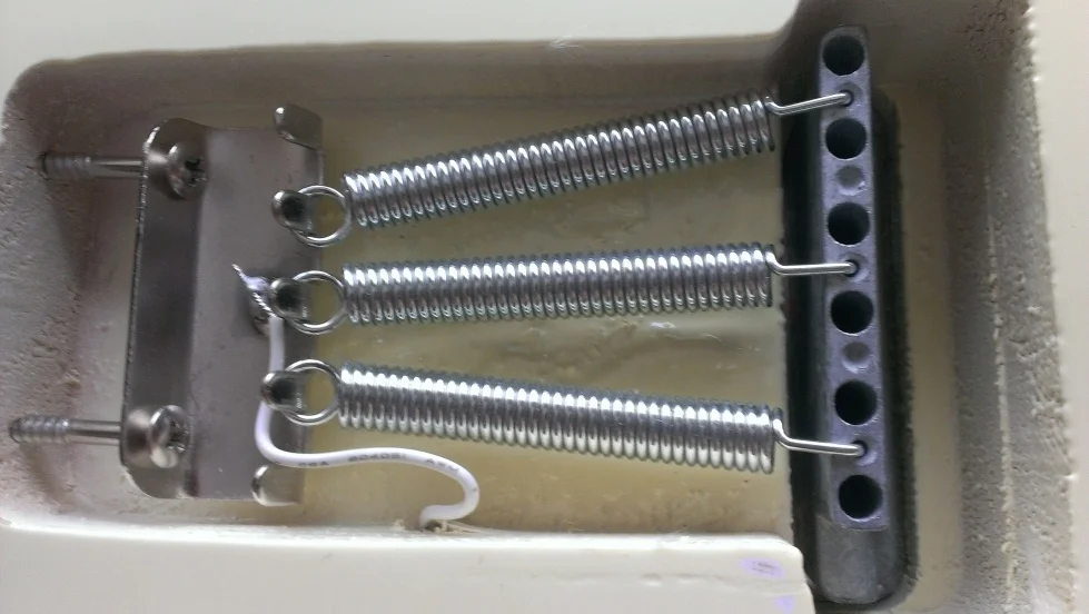

Yeni aldigim ve bakim icin bir arkadasima verdigim Fender Eric Clapton Signature Stratocaster´in arka tremolo kapaginin altinda sadece yaylar degil ayni zaman manyetikleri icin birde 9v pil var ve bu sayede 3. potans "active mid-boost circuit" özelligine sahip (duzeltildi)...
Tremolo´yu hic kullanmayacagim icin bloke ettirecegim ama pil degisimi icin (simdilik tek elektro gitarim oldugu dusunursek, yogun kullanacagim) arasira acmam gerekecek, kullanmadigim zamanlar pile baglanan kablonun sökulebilmesi (zahmetsizce) cok guzel olurdu.
Neyse tremolo kapagi tak cikar surekli vidalarin yuvalari zamanla deforma olacaktir, kapaksiz pil de yerinde durmadigi icin, aklima acaba sadece pile ulasabilecegim bir kapak cesidi var mi diye geldi, bircok akustik gitarda oldugu gibi.

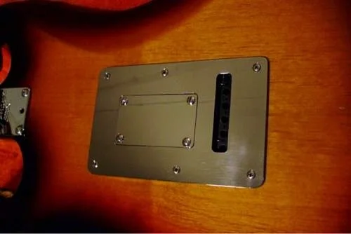

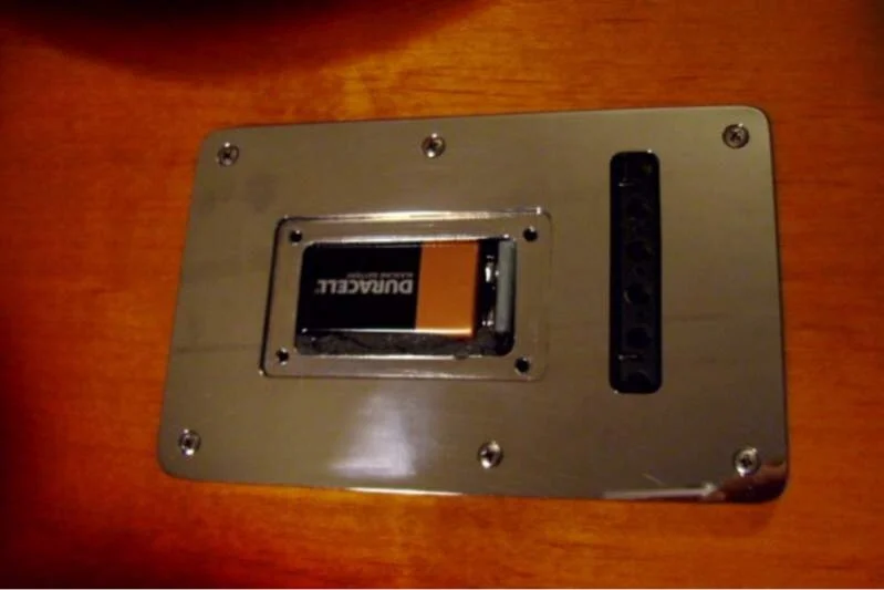

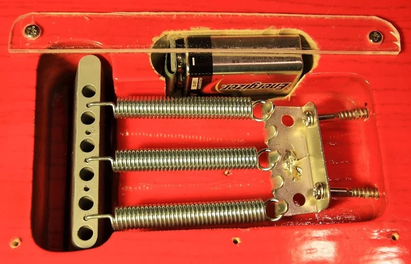

Biraz arastirmadan sonra benimle ayni dertten muzdarip olan bir ecnebi arkadasin asagidaki pekte guzel olan cözumu kendisinin urettigini gördum, bir benzeri cözumude baskasi uretmis, onunda resmi asagida var amma velakin pekte cirkin birsey.

Fender Tremolo kapagi
Ecnebi elamanin gelistirdigi sistem
Bir baska ecnebi elamanin cirkinde olsa farkli bir cözumu

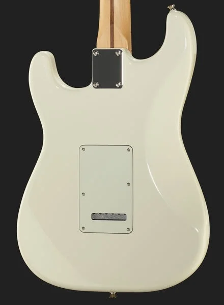

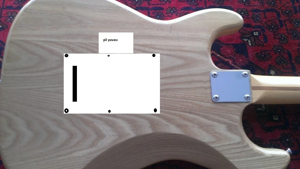

Güzel çelik bir metal parça kullanabilirsin. Tabi etrafında yer varsa 1cm daha büyük kesilebilir. Resimde olduğu gibi pil kapağını kestirirsin. Pil kapağını iki vida tutar. çok daha şık olabilir. Çelik görüntüsü hoş olmaz dersen kaplama yaptırırsın.

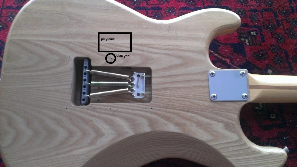

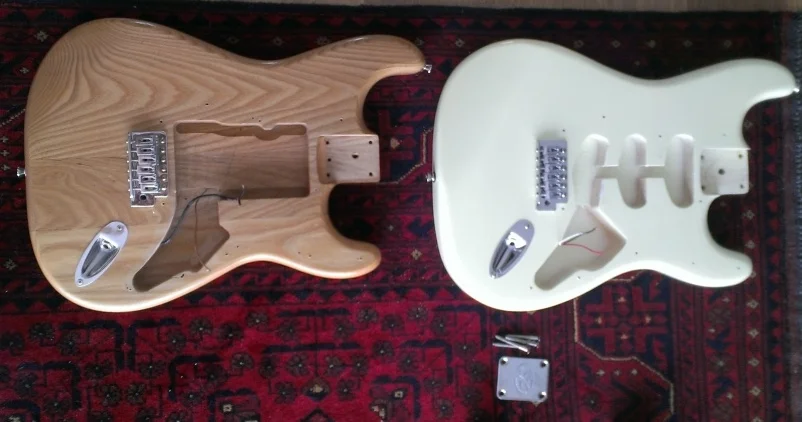

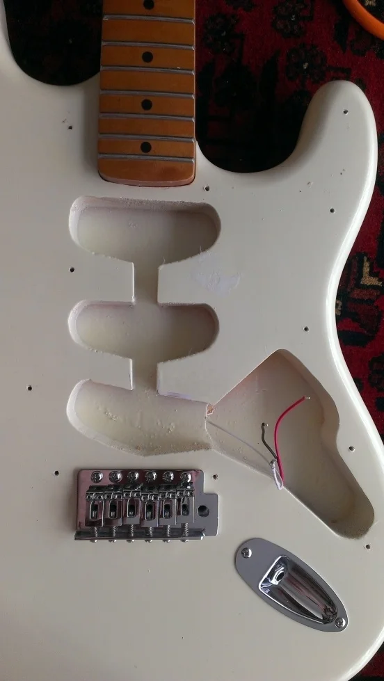

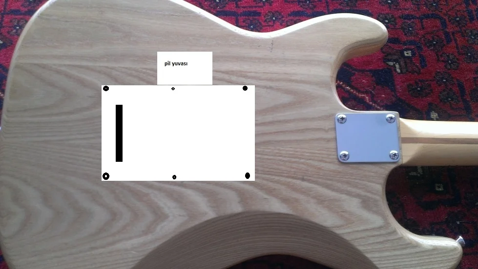

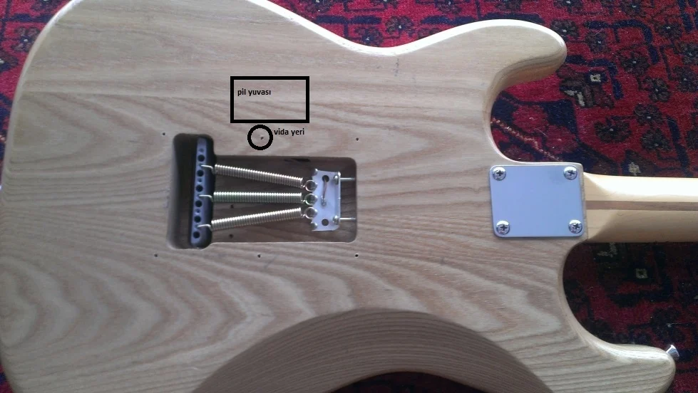

fikir vermesi açısından, senin gitarının iç kısmının sanırım ikinci resimdeki gibi olması lazım.
o yayların olduğu yer 1 cm civarı derinlikte
fakat tam dibinden yapman zor cünkü asıl kapağın vida yerleri kenarın ortasında kalıyor.
bu benim dediğim pil kapağının özelliği, bunu komple çıkartman gerekmiyor. kapak dönüyor, pili öyle içine takıyorsun.

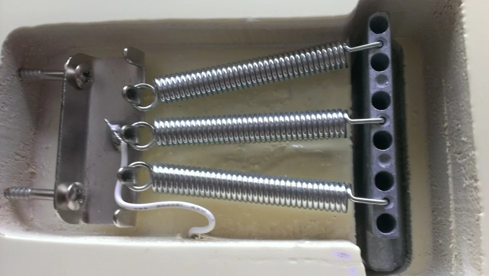

Ama resimlere iyi bakarsan ilk mesajimda olanlar, orda pil ile tremolo tellerinin ayni oyukta oldugunu görursun yani ikinci bir oyuk acmak gerekmiyor.
