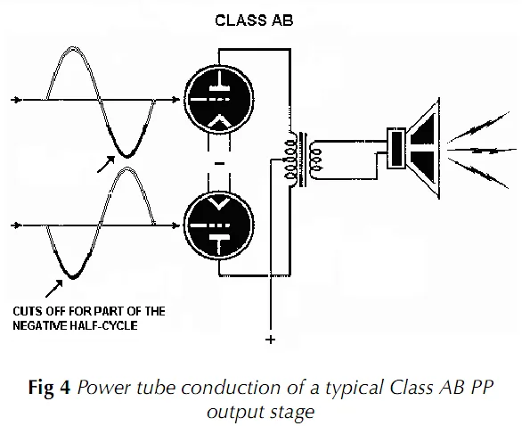

3- Faz çevirici: Hemen her gitar ampli yapısı olan Push-Pull amplilerde karşılıklı çalışan güç lambalarından bir tarafına fazı 180 derece çevirmek için kullanılır.
Yani bu lamba sayıları tamamen senin ne yapmak istediğin ile alakalı. High gain kanal yapmak istersen daha çok kazanç katı gerekir, clean kanal için tamamen ayrı bir kazaç katı da yapabilirsin, diğer kanaldaki kazanç katlarından bir veye birkaçını da kullanabilirsin, bunlar tamamen senin yapmak istediğine bağlı.
Güç katlarında elde etmek istediğin maksimum güç ve belirli tonal yapılya göre lamba seçilir. 6L6 ve EL34 ler push pull AB sınıf operasyonda 25' er watt güç üretiler, 6L6GC 30watt, EL84 12watt, 6V6 14watt maksimum güç üretirler. Tabiki tasarımla bu güçten daha düşük güçlerde tasarım yapmak mümkün, yani 6L6 ile 10 watt ampli de yapabilirsin.
