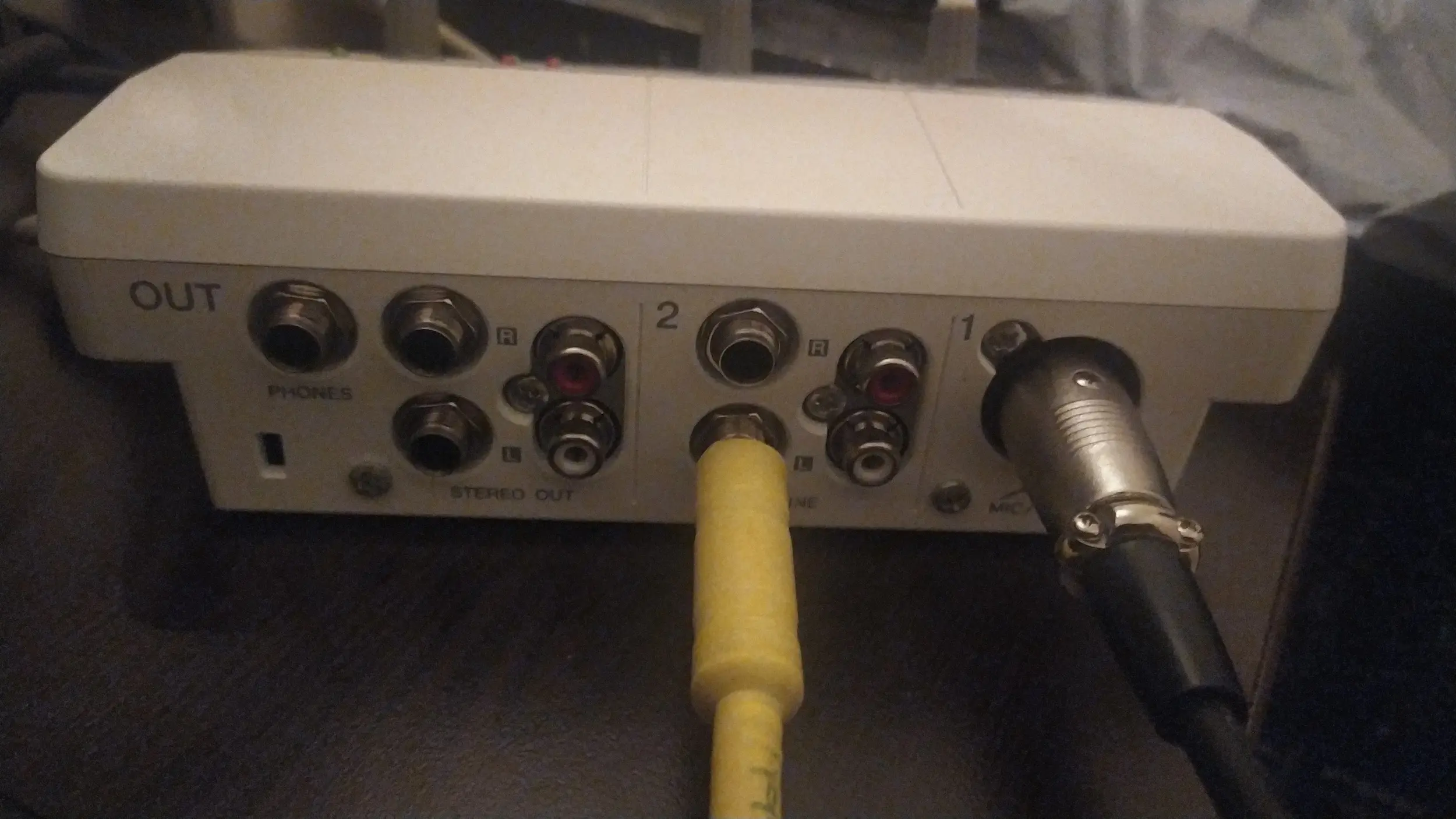

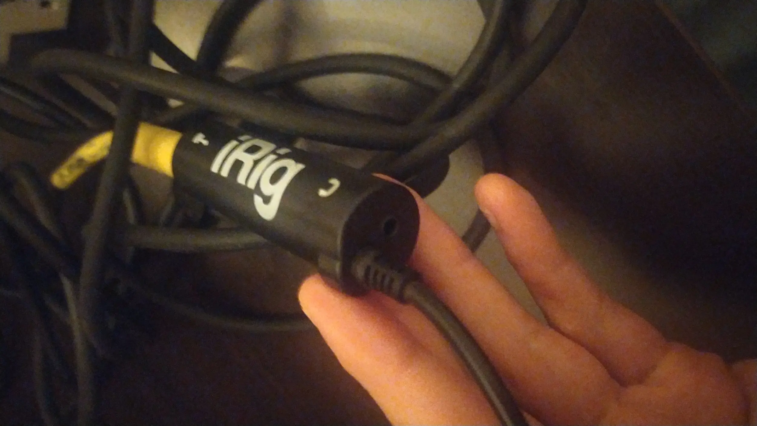

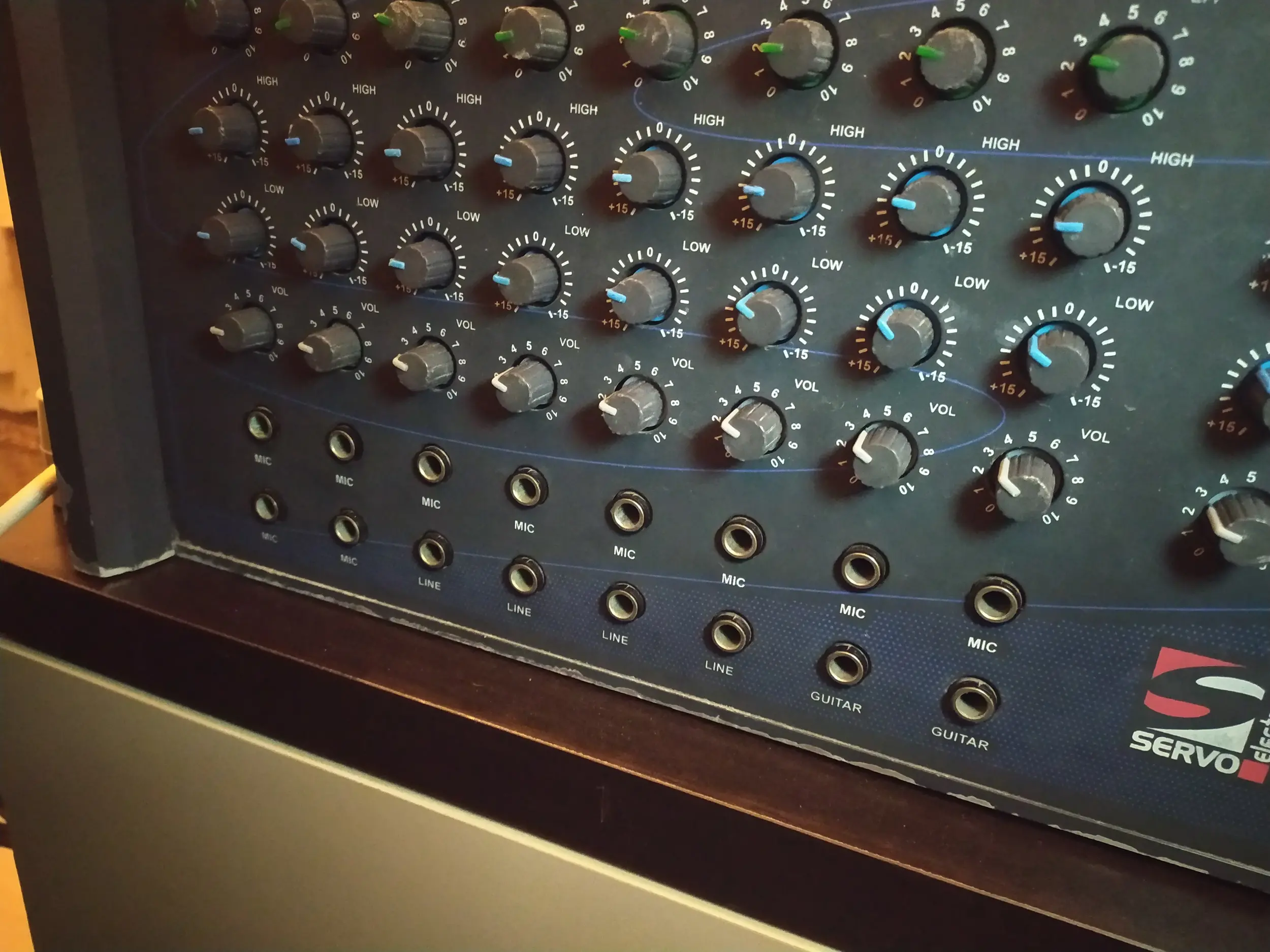

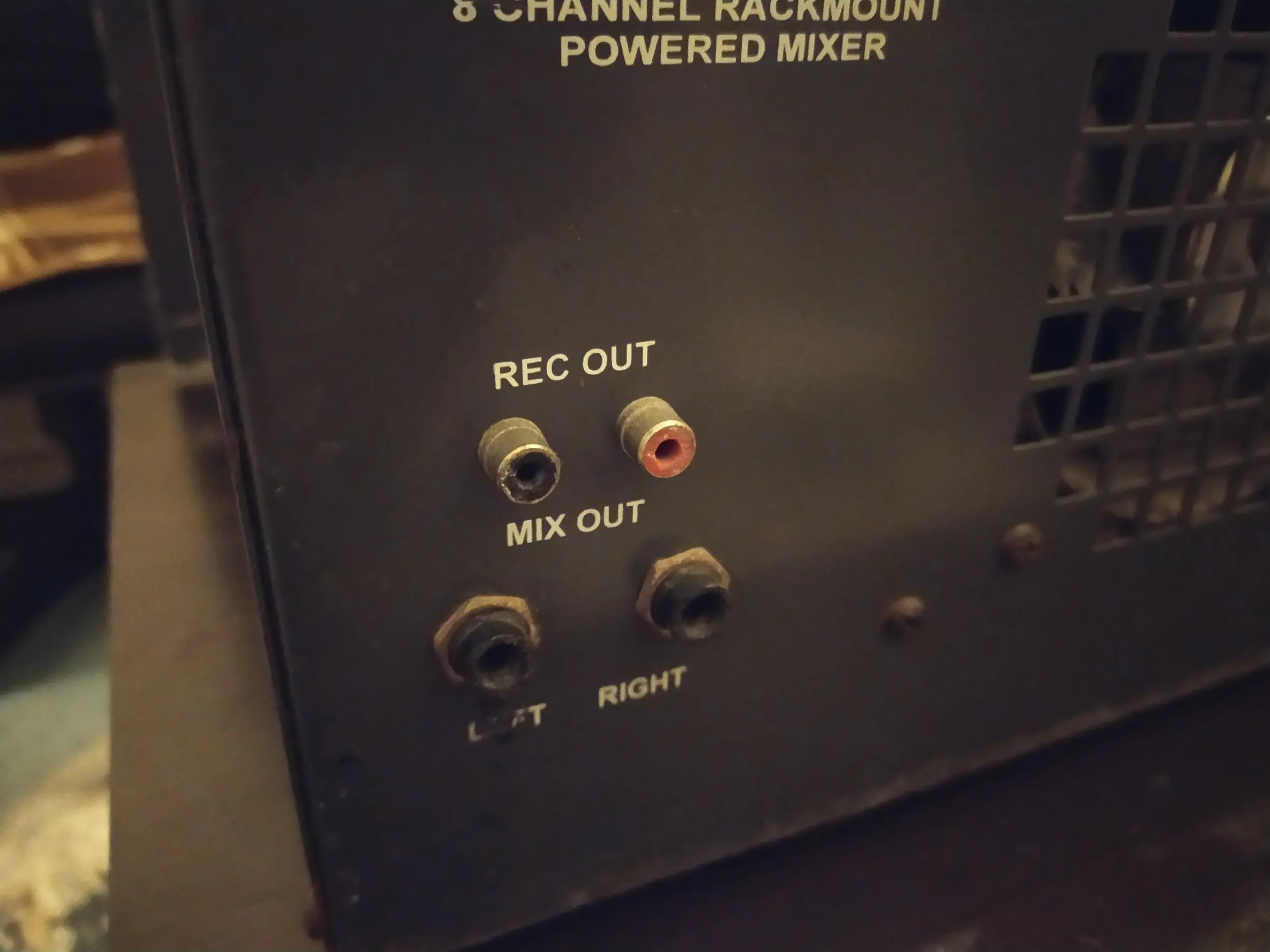

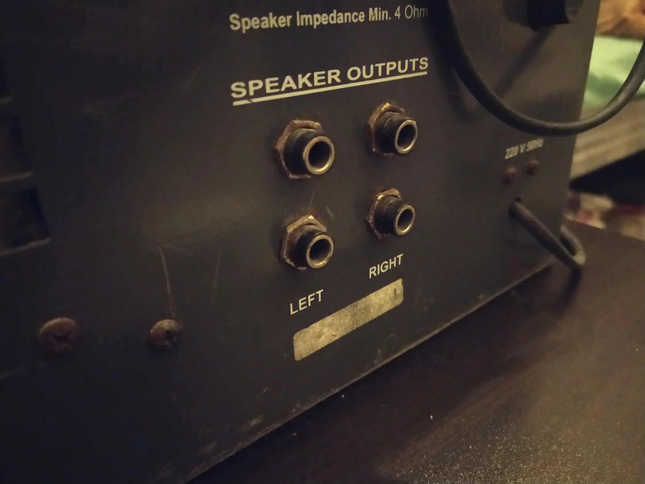

Merhaba bende de sorun var söyle ki speed pmr mikser ile Yamaha ses kartı ni nasıl bağlarım hangi kablo gerekir tiktok ta canlı yayın yapicam condenser mikrofon var telefona aktarmak için irig aldım ve alt yapı vericem mixere bunun içinde telefon ve mixer arası takılan kablo nedir onuda bilmiyorum yardımcı olabilir misiniz 🙏👏
