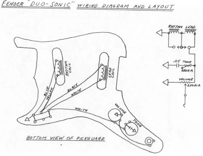

Eski gitarım ve benim de kafamdaki plan tam olarak buydu, sana kısmetmiş uygulaması :) Şöyle bişey yapman lazım.
90015 eklentisini görüntüle
Reverb'de hazır setler satılıyodu bi ara, alıp direkt takmak üzere. Hala var mı bilmiyorum, o dönem kurcalayamamıştım.
Çok teşekkürler hocam ilgine, muhtemelen bu da çok işe yarayacak bir şema!
