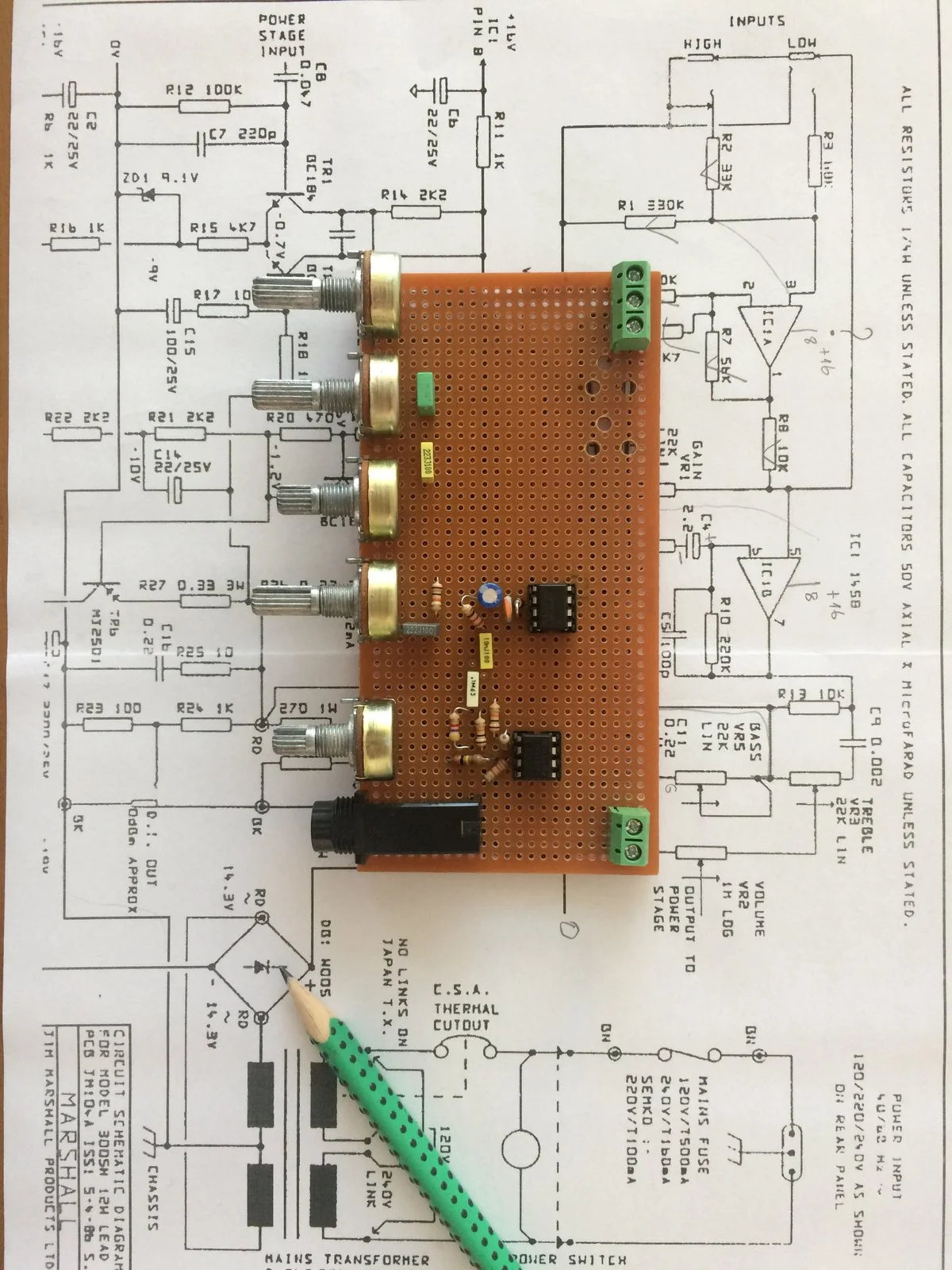

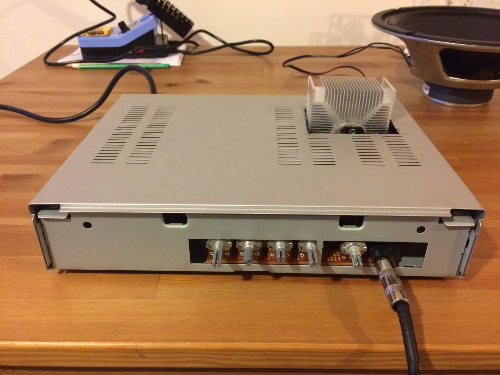

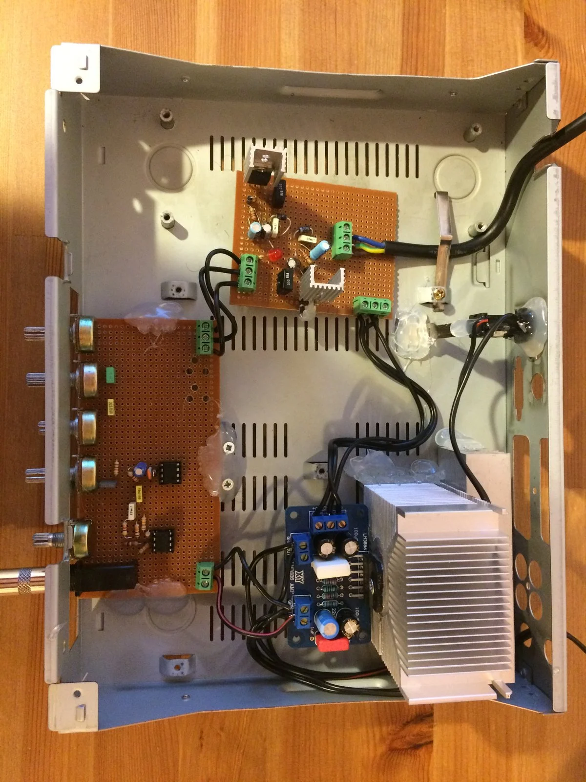

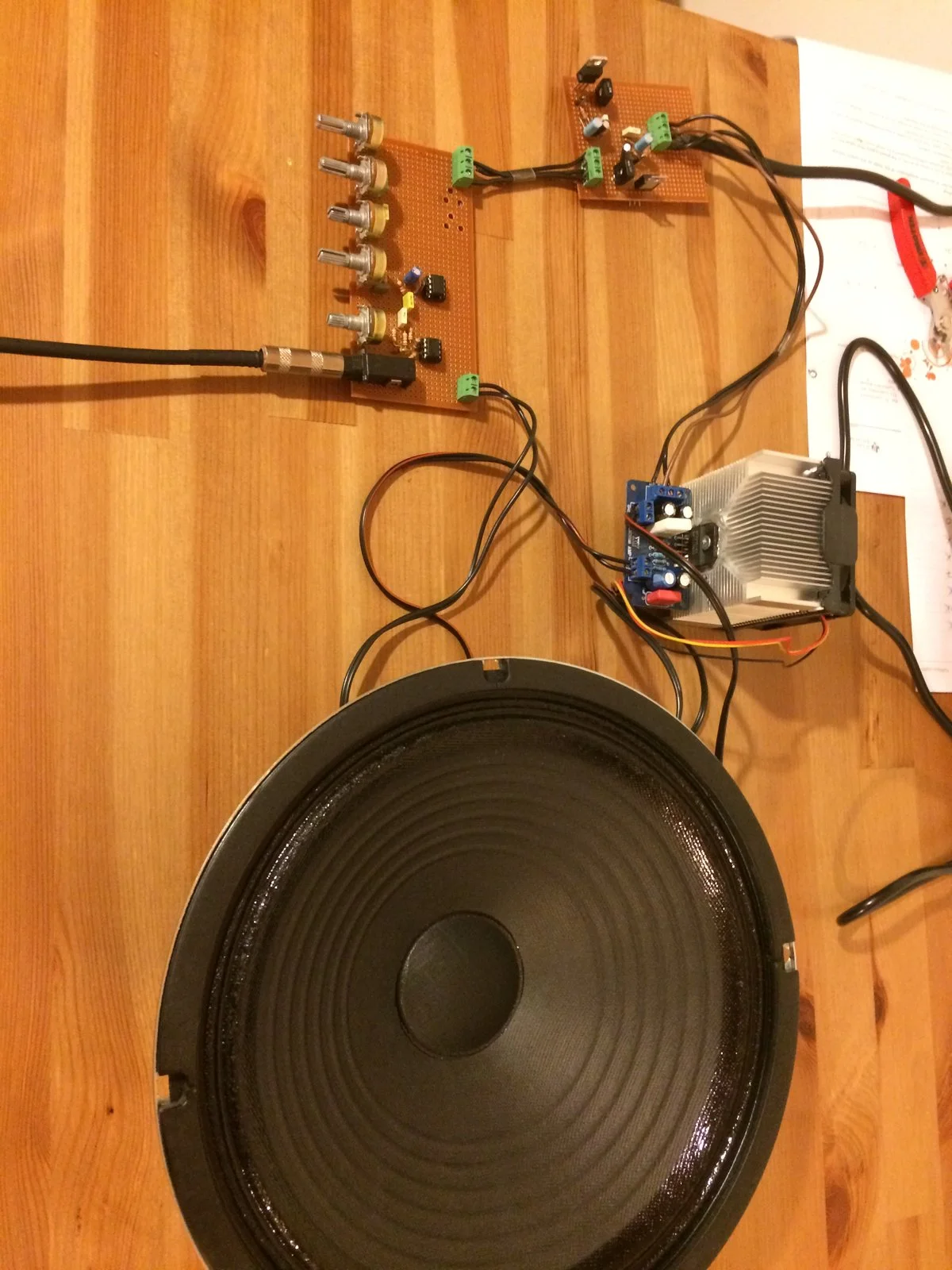

Ben Marshall lead 12 baz alarak 30wattlik bir tane yaptim
Preamp kismi cok basit bir devre. Power amp kisminda tda2050 yerine lm3886 kullandim
Cunku sectigim hoparlor Celestion 30W di. Ayrica power amp in olabildigince temiz ses vermesini istiyordum. Tda2050 de %10 a yakin distortion var lm3886 da ise %0.01 :)

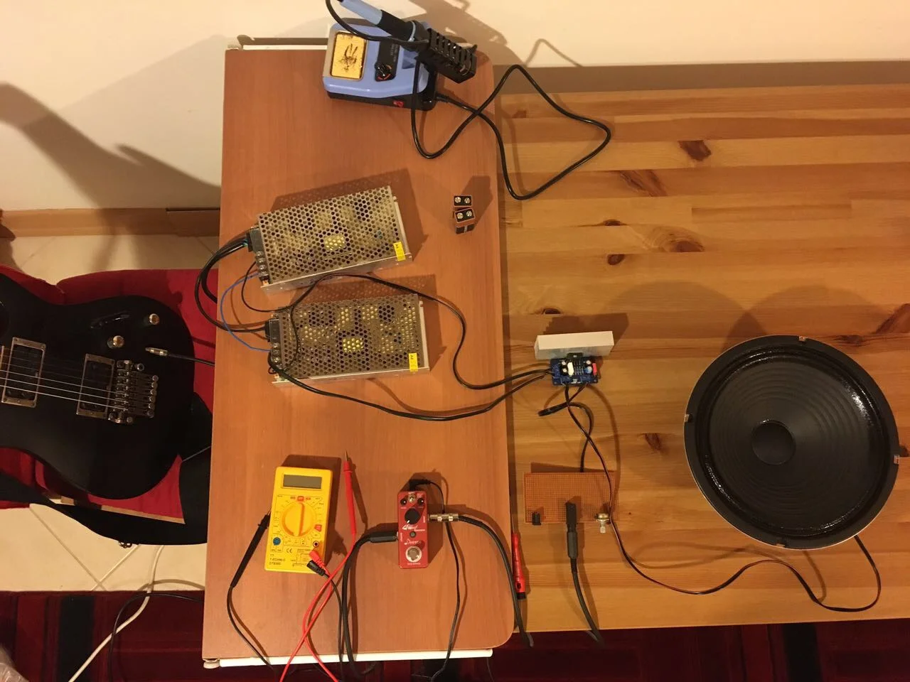

Tek sıkıntı cektigim konu ise besleme konusunda oldu lm3886 8ohm 30w verebilmesi icin yaklasik 25Volt 5A simetrik dc guce ihtiyaci var. Ne yazikki ulkemizde bu sekilde lineer bir transformator bulmak imkansiz. Bu yuzden ilk versiyonu resimde goruldugu uzere iki switching power supply yi seri baglayarak yaptim. Calisiyor mu calisiyor ama yuksek gainlerde switching gurultusu az da olsa duyuluyor. Cleanler inanilmaz lm3886 saolsun Gain acilinca JCM 800 (zugurtun) cidden buymus dedirtiyor. 2x18V AC toroid transformator siparis ettim. Geldiginde power supply kismini degistirecegim ;)
