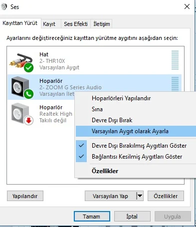

ZOOM G Series Audio Driver Control Panel'den bahsediyorsun sanırım. ASIO Setting diye bir şey çıkıyor onun dışında da prosesör usb ile bağlıyken de gözüküyor ama ses gelmiyor laptoptan falan.
Yok kontrol panel başka.Direk ses vermez prosesörler bilgisayara daw programı indirmen gerek.Ben fl studio demo kullanıyorum,cubesa reaper yada herhangi biri olur.Daw programında asio seçtiğin kısımda zoom g series asio seçip input outputu ayarlaman gerek veya guitar rig falan varsa onlarda da aynı şekilde zoom g series asio kullanabilirsin.Ama asio kullanan bir program açmadığın sürece ses vermez bu tür aletler.Yada en iyi çözüm hoparlör varsa zoomun kulaklık çıkışını direk hoparlöre gir bilgisayardan ses aygıtı olarak da zoomu seç bu şekilde zoom ses kartı olarak kullanılabilir.Editörünü inceledim biraz ama sanırım midi in out kullanman gerek bunu için usb midi dönüştürücü kablolar var bir incele istersen org çalanlar da kullanır ama çok bilgim yok bu konuda aparatlı pahalı üniteleri de var ucuzları da.

Tamam. O zaman bilgisayarın da prosesörü görüyorsa sorun yok demektir. Pedalın arkasındaki output kısmından amfine çıkış yapacaksın veya kulaklık kullanacaksın.
Direkt olarak bilgisayarından ses çıkışı bekleme. Pedalı bilgisayarına yeni bir ses kartı gibi tanıtmış oldun, gerçek zamanlı ses alabilmen için pedalın outputuna bir hoparlör girmen gerekiyor.

Hayır canım, hoparlör derken amfi de olabilir. Pedalın arkasındaki output çıkışından amfinin inputuna direkt bir kablo koyacaksın araya, tıpkı gitarını bağlarmış gibi. O kadar.
