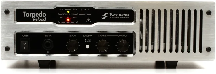

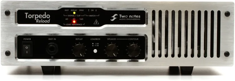

Denediklerimin arasında en iyilerden birisi tabiki torpedo reload
