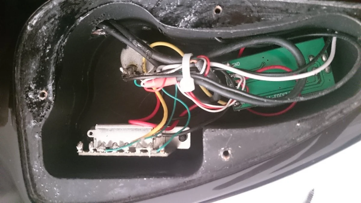

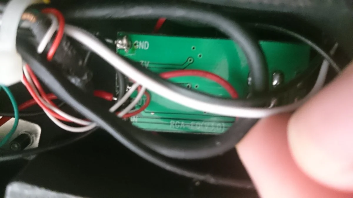

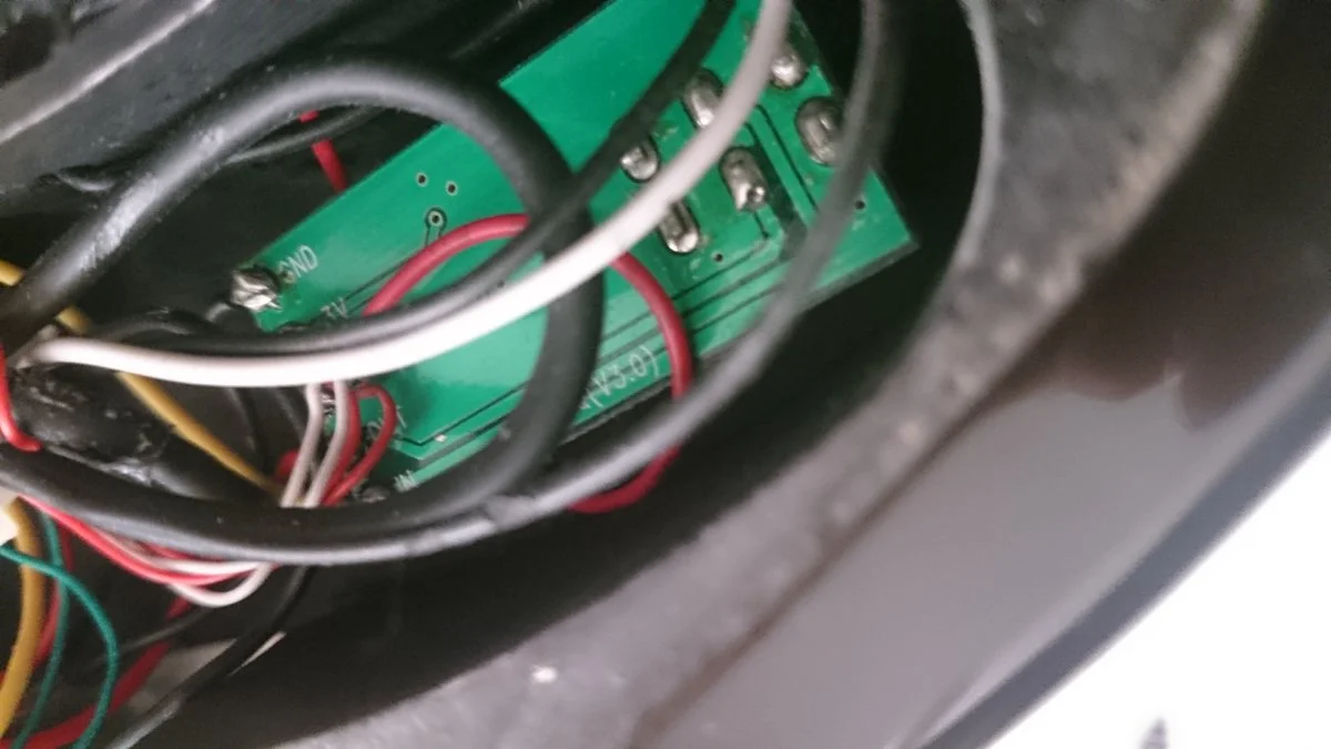

Herkese merhaba,
Öncelikle forumda daha önce açılmış benzer bir konu var mı diye 10 dakika kadar göz gezdirdim lakin bulamadım. Gözümden kaçmış ise fazladan açtığım konu için özür dilerim.
Ibanez Rga42 elektro gitarımda manyetik değişimi yapmaya karar verdim ve beraberinde bir takım soru işaretleri oluştu kafamda. Neticesinde sorularımın yanıtını bilen biri çıkar umuduyla bir anda kendimi burada buldum.
Önce gitarımın elektronik aksamını ilgilendiren özelliklerinden bahsedeyim. 2 adet ibanez Ibz10 ve Ibz20 aktif humbucker manyetik mevcut. Toplamda 3V pil ile besleniyor. Gitarda sadece volume potansı var fabrika çıkışlı olarak. 2 manyetik olduğu için switch doğal olarak 3 yönlü. Ayrıca gitarda active equlaizer adı verilen switch mevcut. Açıkçası epeyce faydalanıyorum bu özellikten,clean tonlarda çok işime yarıyor. Bu özelliği manyetik değişiminin etkilenip etkilenmeyeceğini bilen arkadaşlar ayrıca cevaplarsa çok sevinirim.
Değiştireceğim manyetiklere geleyim. İkinci el EMG 81/85 manyetik seti satın alacağım fakat satın alacağım kısım sadece manyetiklerden ibaret. Bağlantı elemanları satın aldığım arkadaşta kalacak. Site site gezdim , video sitelerine baktım ama aktif manyetik ile aktif manyetik değişimine dair bir kaynak bulamadım. Sorularım sırasıyla:
1) Piyasada bu parçaları bulabilme ihtimali nedir?
2) Bu modifikasyon sonucunda gitarın hangi elektronik aksam yada aksamlarının değişmesi gerekiyor?
3) Bu değişimlerin maliyeti tahmini ne kadar olacaktır?
Daha iyi anlaşılması adına gitar elektronik aksamının fotografını çekmiştim,ekte olacaktır.
Saygılarımı sunuyorum.

93378 eklentisini görüntüle 93379 eklentisini görüntüle 93380 eklentisini görüntüle
Merhabalar hocam öncelikle manyetiklerize baktım LZ10 yada LZ3 diye geçiyor şöyle internette baktım sanırım manyetiklerden 3 kablo geliyor emg manyetiklerde de böyle yani sistemde bişey değiştirmenize gerek Yok ton yok demişsiniz ama aslında var sadece knob şeklinde değil switch şeklinde alıp takabilirsiniz yada bi yerde taktırabilirsiniz bi sorun çıkmaz bence bu arada daha önce manyetiklere müdehale edildi mi çünkü kablolardan birisi erimiş Lehim makinesi değmiş bu konuda tecrübeniz yoksa manyetik değiştirirken zorlanabilirsiniz çünkü dar alanda çalışıyorsunuz yanlış yere damlayan Lehim (mesela pcb devre yada potum içine) sistemi bozabilir. Ha yapacağım derseniz. İnternette LZ3 pickup wiring yazın hangi kablo ne işe yarar öğrenin sonra aynısını emg 81/85 için bakın kabloları söktüğünüz yerlere aynı görevdeki kabloyu lehimleyin iş tamamdır. (y)
Belki bahsettiğim active equlaizer switch i ton potansı görevini görüyordur ,yani haklı olabilirsin hocam. Elektronik aksam hakkında çok fazla bilgim yok açıkçası.
Manyetiklere daha önce müdahale edilmedi hocam o erişmiş kısım benim de dikkatimi çekti. Neden öyle ben de bilmiyorum.
Aslında montaj konusunu başarabileceğimden emin değilim epey korkuyorum :) Elektronikten anlamadığım için karışık geliyor. Zaten kapağı açtığımda beceremem dedim kendi kendime :) Bir bilene yaptırtmak zorunda kalacağım. Bütçem kısıtlı olduğu için maliyeti düşürme gayretindeyim. Ne kadar az parça değişirse o kadar iyi benim için :) Yanıtın için çok teşekkür ederim.
