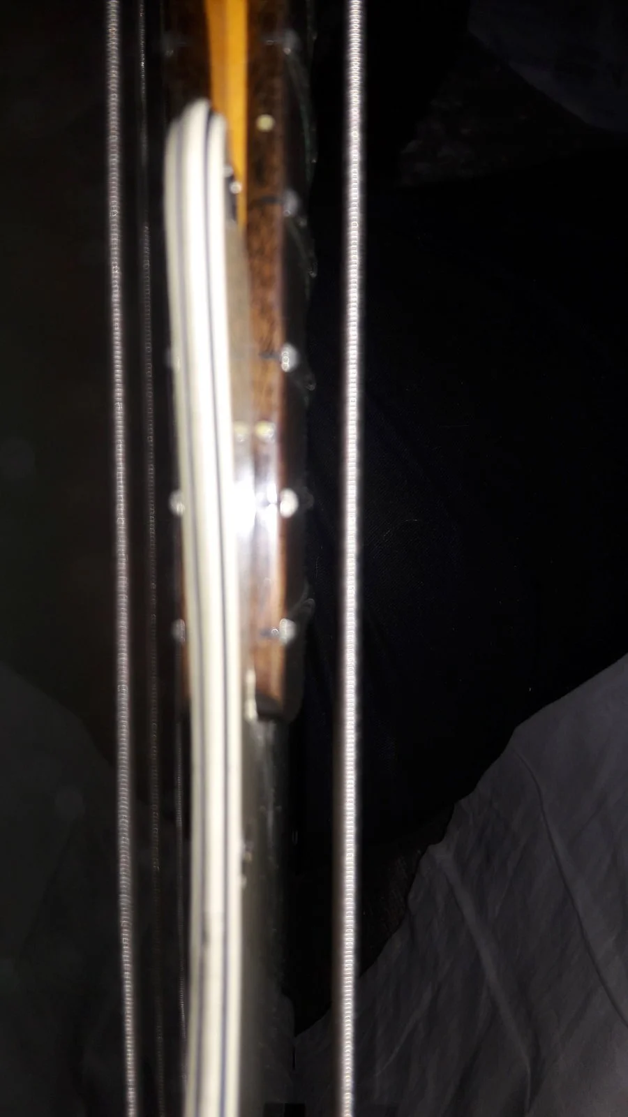

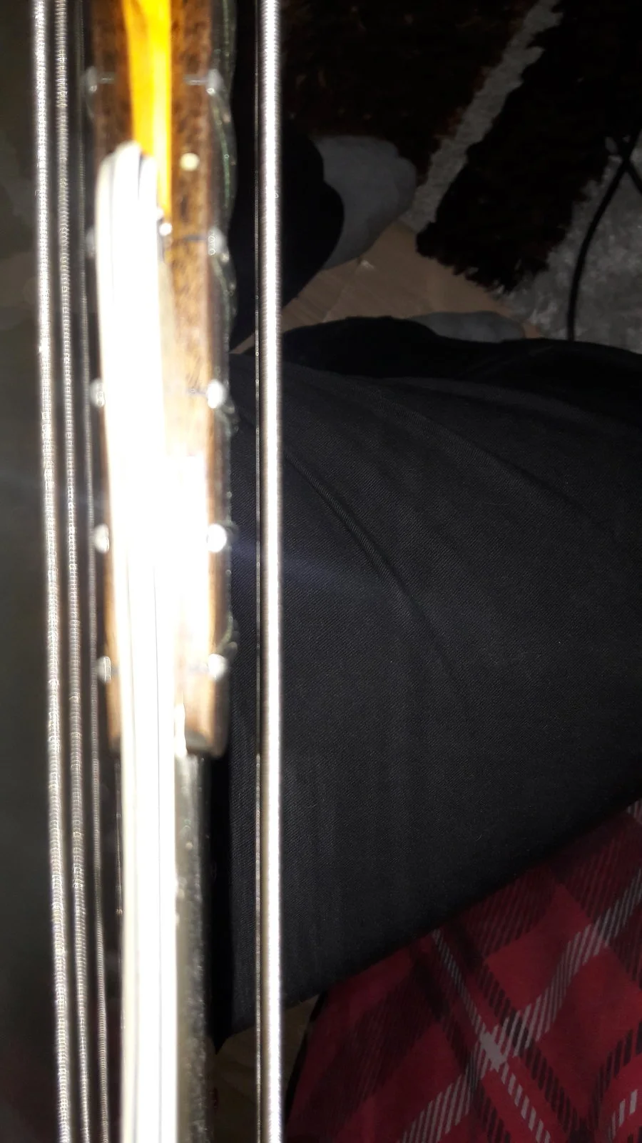

  1. merhaba forum ahalisi letgo da "sx jazz bass 150 lira" başlıklı bir ilan gördüm ve pazartesi günü 18 duraklık metro yolculuğundan sonra buluşup aldım. - 10 derecede dağın başında buluştuğum için gitarı tek parça görünce aldım. büyük ihtimalle iki yıl boyunca radyatöre dayanmış çünkü ilk gördüğüm şey sapın felaket halde olduğuydu ve internette gitarın modeli hariç başka bir şey bulamadım. sapın ilk hali:
    trus Rod u 1 saat arayla 5 kere çeyrek tur sıkmam sonucu bu hali aldı

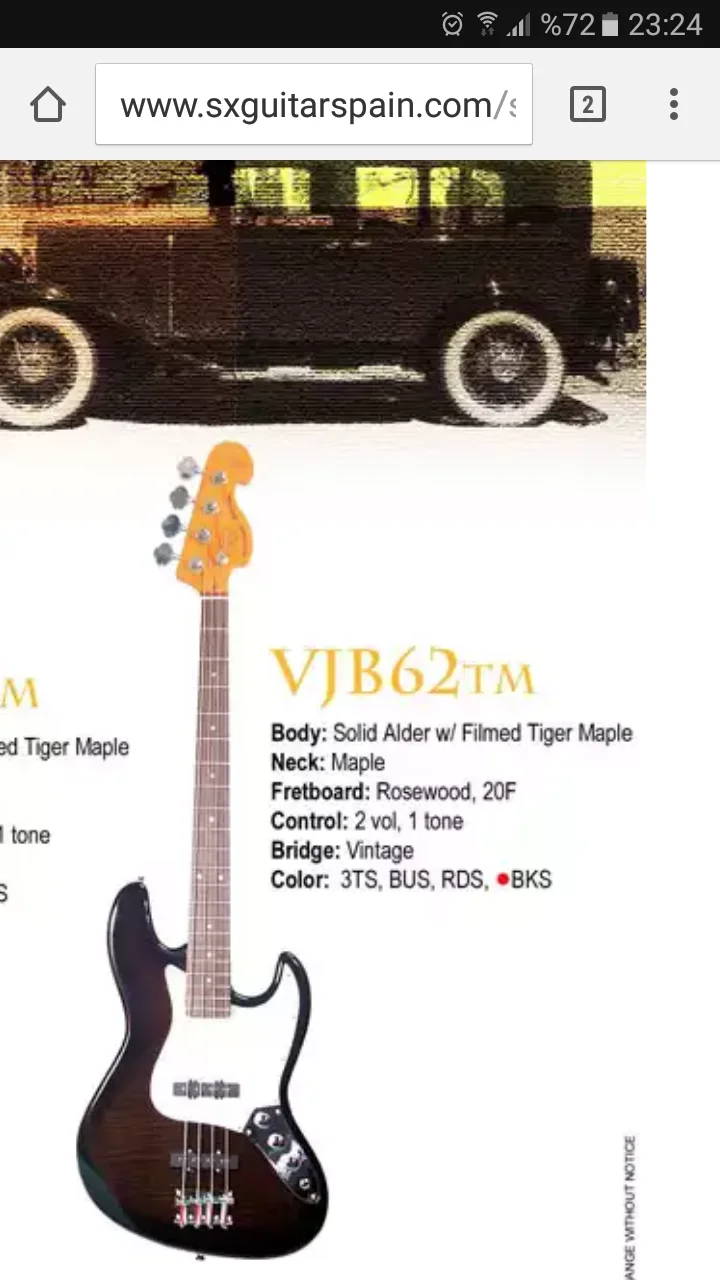

    intertten bulduğum tek şey(yamaha trb 6 ile bunu karşılaştırıp beğenmeyen yarım akıllı bir amcanın yorumu hariç)

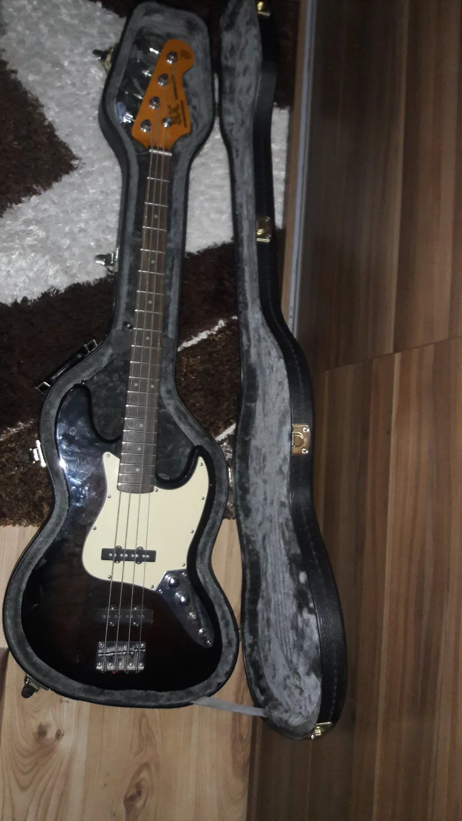

  2. sap yapısı precision bass gibi etli butlu pickguard değiştirilmiş galiba 3 parça ve yeni vida delikleri var son olarak elektronik düzeneğini master volume-master tone - balance olarak değiştirme imkanım var mı? 1484182047855-644065687.jpg
  3. Öncelikle hayırlı olsun yeni gitarınız. Sapın felaket oluşundan kastınız nedir iç bükey olması mı ? Fotoğraflardan bir şey anlayamadım malesef.
  4. aynen tel yüksekliği aşırı yüksek.
  5. EMM
    EMM
    Abi gitari tufek gibi tut, koprunun uzerinden, sapin ust esigine dogru bir gozunu kapatarak bak. Ic bukey, dis bukey vs. ne goruyorsun?
    Sapta bir hasar var mi? Sap govde birlesimi duzgun mu? Akortu siktikca tel yuksekligi artiyor mu?
  6. abi sap iç bükey diğer dediğin durumlar yok
    EMM bunu beğendi.
  7. Sap kısmen düz olana kadar truss rod ile ayarlayın, hafif iç bükey olabilir daha sonra tel yüksekliğini köprüden ayarlayıp akort edin. Daha sonra tekrar sapın durumuna bakın eğilme söz konusu mu yoksa ayarladığınız gibi duruyor mu diye. Eğer truss rod dönmüyor ise yani son haline gelmiş ise bir sıkıntı söz konusu olabilir.
