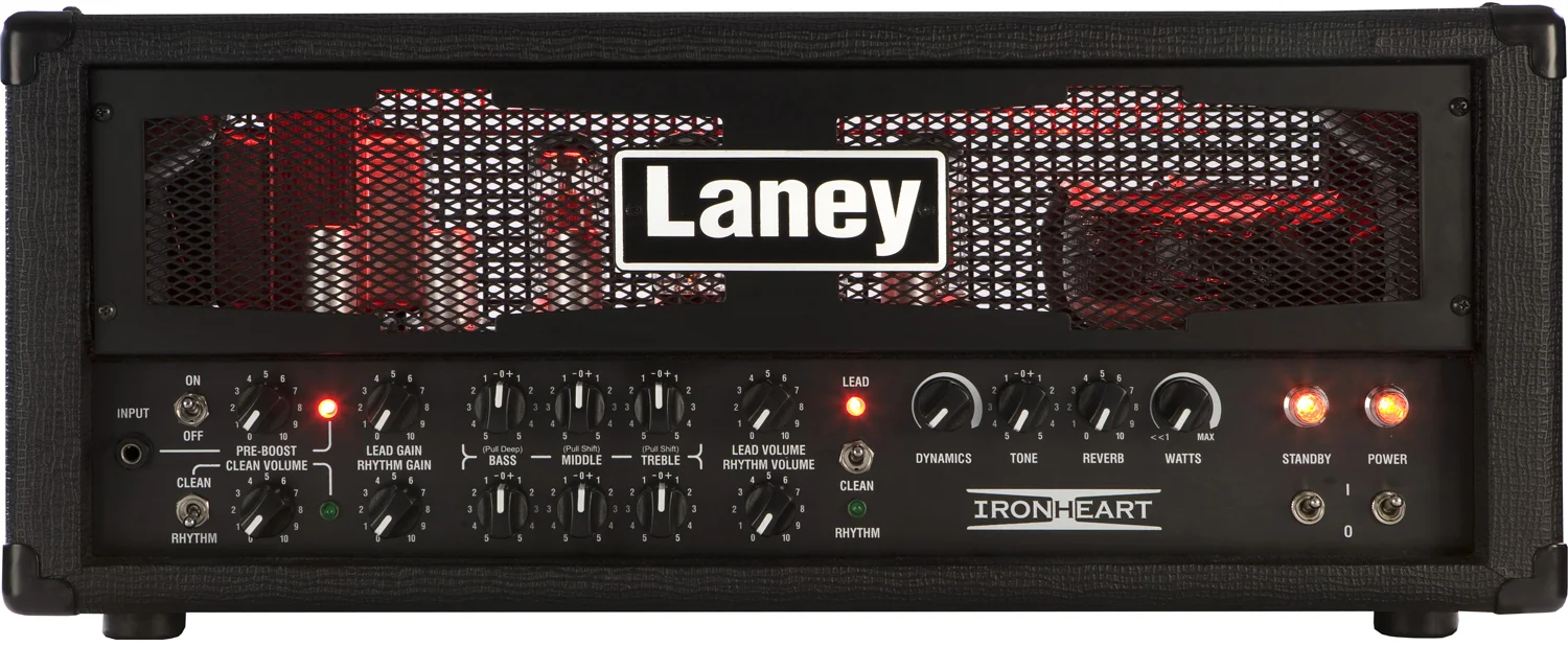

Öncelikle uzun bir aradan sonra selamlar arkadaşlar..Yaklaşık 1 yıl önce Laney İRT 120 watt amfi almıştım..Amfinin kendi üzerinde şöyle bir özelliği var watt seviyesini ayarlayabiliyorsun..Amfiyi ilk aldığımda hiç bir sorun yoktu watt düzeyini hep yarıdan fazla açıyordum..Zaman geçtikçe şunu farkettim watt ı çok açtığımda bass seviyesi yükseliyor ve bunu eq dan ayarlaması çok güç oluyor..Bunu farketip watt seviyesini kısık çalıyım derken clean lerin crunch gibi geldiğini farkettim..
1.Sorum bu lambaların değişmesi gerekiyor anlamındamı ?
2.Sorum gerçekten watt ı açtığımızda bass seviyesi artıyormu aynı zamanda ses boğuklaşıyor..
Bu tür lambalı aletlerle uğraşan kişiler ne demek istediğimi anlar umarım..
watt ı kıstığımda çok sakin güzel clean ve distortion sesleri almaya başladım..
Yorumlarınız için şimdiden teşekkürler..

Eger evinizin odasinda caliyorsaniz, mekan ve kucuk alan sebebiyle EQ ile basa cikmak zorlasabilir. Bu sebeple bass frekanslardaki boost durumu bir de kompressyonla birlesirse daha da agirlasir ton. Ben bir sorun oldugunu dusunmuyorum, eger surekli ayarlarda calarken bir sorun yoksa.

Yorumunuz için öncelikle teşekkürler..Burdaki en büyül sorun bu aslında amfiyi ilk aldığımdada vardı watt ı kıssam cleanler distortion gibi çıkıyordu nerdeyse.Ben de bunu watt ı açarak gideriyordum bu bütün lambalı amfilerde böylemi acaba ? bir süre sonra bu watt ı açtıktan sonraki bass beni çok rahatsız etmeye başladı..Ton yapamaz hale geldim yani..

1- Zaman geçtikçe şunu farkettim watt ı çok açtığımda bass seviyesi yükseliyor ve bunu eq dan ayarlaması çok güç oluyor..Bunu farketip watt seviyesini kısık çalıyım derken clean lerin crunch gibi geldiğini farkettim.
Wattı açtıkça amfinin gerçek karakteri ortaya çıkar. Ayrıca wattan bağımsız olarak da Master Volume (sende lead ve rhythm volume diye geçiyor) tarafını açtıkça ses hacimlenir, basslar da ön plana çıkar. Düşük watta da amfi daha kolay kırılır.
2- Sorum bu lambaların değişmesi gerekiyor anlamında mı ?
Amfiyi sıfır aldıysan ve günde 8-10 saat çalmadıysan lamba değişimi zamanı gelmemiş demektir. Fazla da çalmadı isen, amfi soundunu komponentler henüz ısınaya başladığı için yeni yeni oturmuş demektir.
Yukarıdaki ile hemen hemen aynı soru bu aslında. Boğuklaşma dediğin master volume açtığında oluyorsa eğer, amfideki "tone" (sende presence oluyor) düğmesini tizleştir, eğer treble potunu çektiğinde tizler artıyorsa bunu da yapmayı unutma.

2. Sorumda vermiş olduğunuz cevap aslında tam değinmek istediğim nokta..TONE yi tizleştirdiğimde bu seferde ses çok tiz oluyor acayip bir şey oluyor hem tiz hem bass gibi..Anca arayı yani en güzel soundu TONE yi yarıdan biraz daha aşaya indirerek ve vatıda ayni şekilde yaparak buldum.Bu seferde işte cleanler crunch oluyorr..Sorun tamda bu işte.. Ve şey dediniz 'Düşük watta da amfi daha kolay kırılır.' Bunu pek anlamadım..

Amfilerde watt arttıkça clean headroom artar. Amfi -senin durumunda özellikle clean tarafı diyelim- daha kolay kırılmaya başlar. Bu yüzden, sen wattı indirirsen, clean tarafı da kırılmaya daha müsait hale getirirsin. O yüzden cleanlern crunch gibi gelir.
Çözüm nedir, var mıdır? Vardır. Watt düşürünce clean tarafında volume (gain) kıs, master volume (rythym volume) aç.

Yanlız bu amfide Master Volume yok ki her katın kendi Volume si var Rhtym Kanalıda ayrı bir kanal zaten clean le alakası yok o katın :/

Yukarıda yazdım, sende volume = gain, master volume= volume.
Kaldı ki amfide bir Clean svici var? Herhalde clean ton içindir?

Vallahi abi aleti 1 yıldır baya kullandım :D Rhytm ve Clean kanalı ayni EQ katında ikiside ayni yani.Ama ordaki RHYTM GAİN i sonuna kadar acsan Clean i etkilemez hiç Rhtym Kanalı ayrı bir kanal yani en azından ben ölye biliyorum öyle değil ? Kendimden şüphe ettim valla şuan bak :D :D :D

Ses açıldıkça kulak ta sature olur, amplide olur. Sonuçta ses seviyesi değiştikçe frekans cevabı her türlü değişir, diğer bir değişle sadece sesi açtım neden bu baslaştı veya tizleşti falan demeyin. Zira belirli sınırlar içerisinde bu normal. Fakat için rahat etmiyorsa lamba al dene akmaz kokmaz sonuçta illaki ihtiyacın olacak ;)
Amplideki watt ayarını kısmak, preamp tüplerine daha çok yüklenme, dolayısıyla da sesin "distort" olmasına yol açar, bundan dolayı şahsi fikrim bu konuda bir sorun olmadığı yönündedir. Ancak tam güçte açıldığında baslarda bir problem olması konusunu ayrı değerlendirmek gerekebilir. Bu sorun acaba DI output'ta da meydana geliyor mu acaba? Yani DI çıkışını ses kartına girip kontrol ettiniz mi?
Yani power kısmı kısılınca amfi 120 watt ise 1 watt gibi çalışıyor, böylelikle lamalar daha rahat kırılıyor değil mi?
