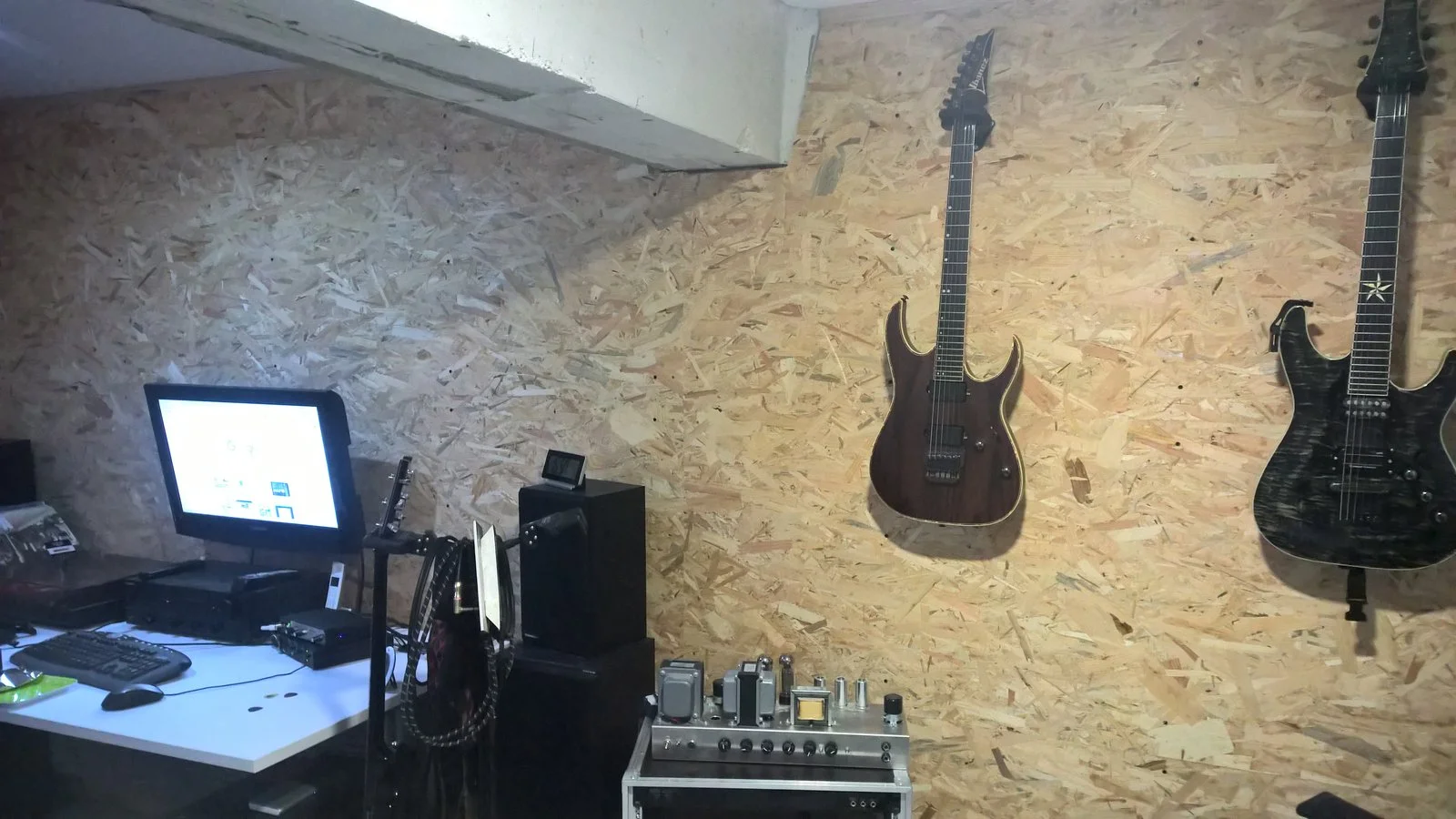

Selamlar herkese,
Evimin bodrum katina bir oda yaptim burada sadece gitarlarim,amplifikatörler ve bilgisayarim olacak. Odanin bulundugu bodrum katinin yarisi topragin altinda kaliyor. Oda içine oda sicakligini ve nem oranini ölçen (profesyonel olmayan) bir aletde koydum ve oda içi gün boyunca % 62 ile 85 arasi nem orani oldugunu gösteriyor ve gitarlarimi kiliflarda muhafaza degilde duvara asarak öylece birakacagim sizce bu nem orani gitarlarin agacini etkilermi?
Düzenleme: Odaya elektrikli isitici koydum oda sicakligi yaklasik 18° ve nem orani %82

Akustik gitarim yok, 3 gitarda elektrik 2 tanesi solid body cilali digeri RG721 CNF üzerinde cila yok gitarin.Bu arada belirtmedim ama odada henüz isitilmiyor odada bir adet pencerede var yani havalandirma olayi sorun degil ve nem oraninini düsürmek için nem alma cihazida koyabilirim.
Burada biraz farklı bir durum var. Bu odada hem insan, hem gitar hem de elektronik bulunacak. Normalde insanların bulunduğu ortamlar için ideal nem oranı %50'dir. Gitarlar çok kuru ortamı sevmez, literatürde saklama ortamdaki nem oranı %55-75 olarak belirtilir, elektronik cihazlar için %50-55 seviyesindedir. Buradan bu oda için elde etmeniz gereken optimum oranı çıkardınız herhalde. %80'lere çıkması durumun bu odadaki elektronik cihazlar (ve de sizin) için iyi değil elbette. Gitarlar için de ilave tedbir almanız gerekebilir, kılıfın içinde nem alıcı paketlerle saklamak gibi. Odada uzun süre kalacaksanız da nem alıcı tipte cihazlar var, özellikle siz oradayken çalıştırabilirsiniz.

Tesekkür ederim yorumlariniz için, biraz arastirdim internettede nemli ortam ve sonuçlari için,odanin konumu ve özellikle sesin çok fazla disariya verilmemesi için yaptigim izolasyon vesaire için havalandirma izgaralarini koymadim, en iyisi bir nem alici alet kullanmak olacak oda içerisinde.

Simdilik nem alici cihaz almadim oda isindikca nem oranida orantili düsüyor biraz gözlemleyip ona göre karar verecegim.
Gitarlari asmaya korktum simdili, 10-15 gün kiliflarinda kalsinlar nem oranina göre onlarida asarim artik duvara.
Odayi %80 bitirdim geriside artik bütçe oldukça tamamlanacak.

Bütçeye uygun ikinci el bulup aldim bir tane nem azaltici alet, odanin neminide cihaz üzerinde %60 olmasi için ayarladim ve bu sayede gitarlarida duvara asmis oldum.Tamamen bitince oda en son halinin bir fotografinida koyarim foruma.
