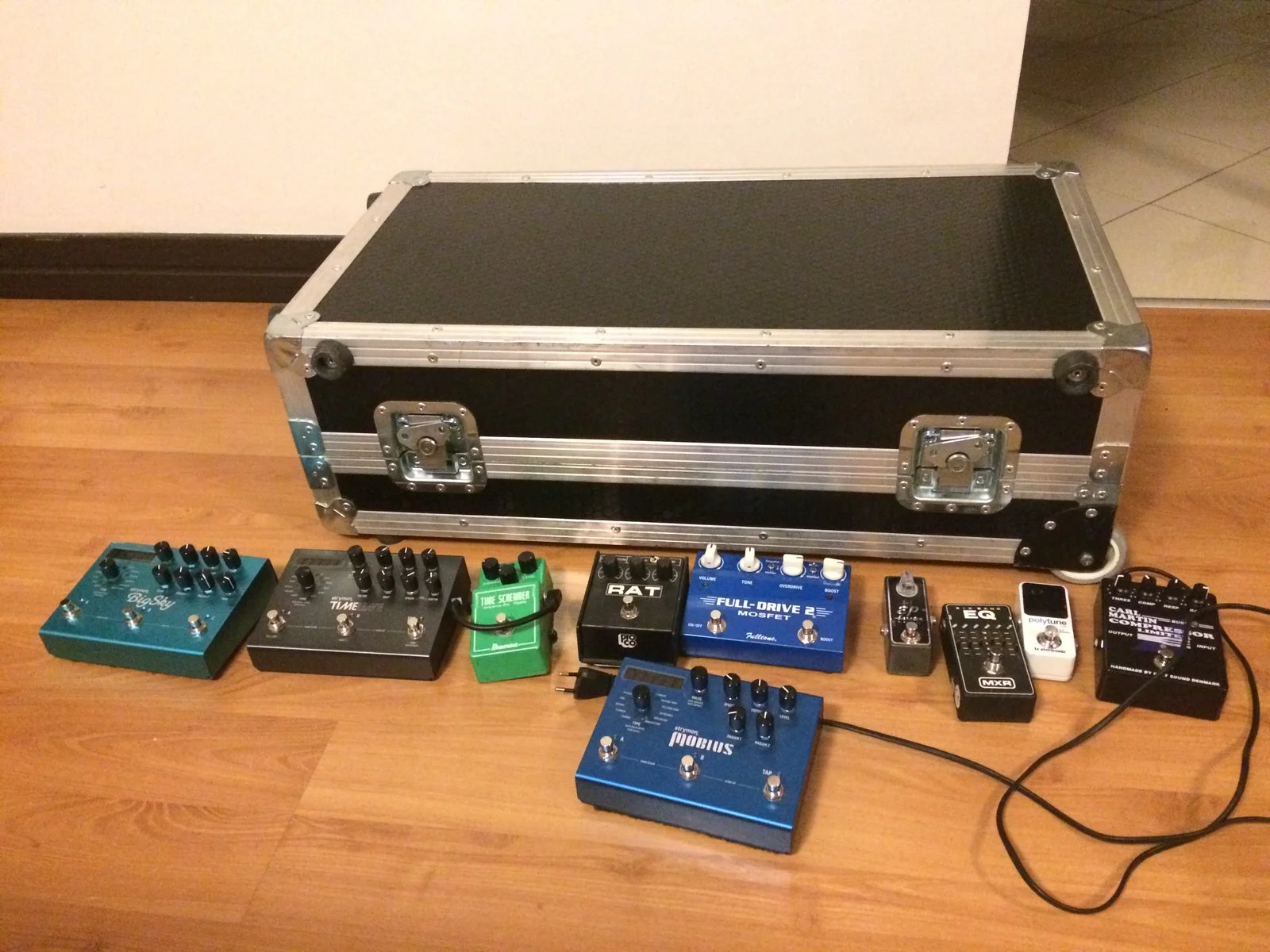

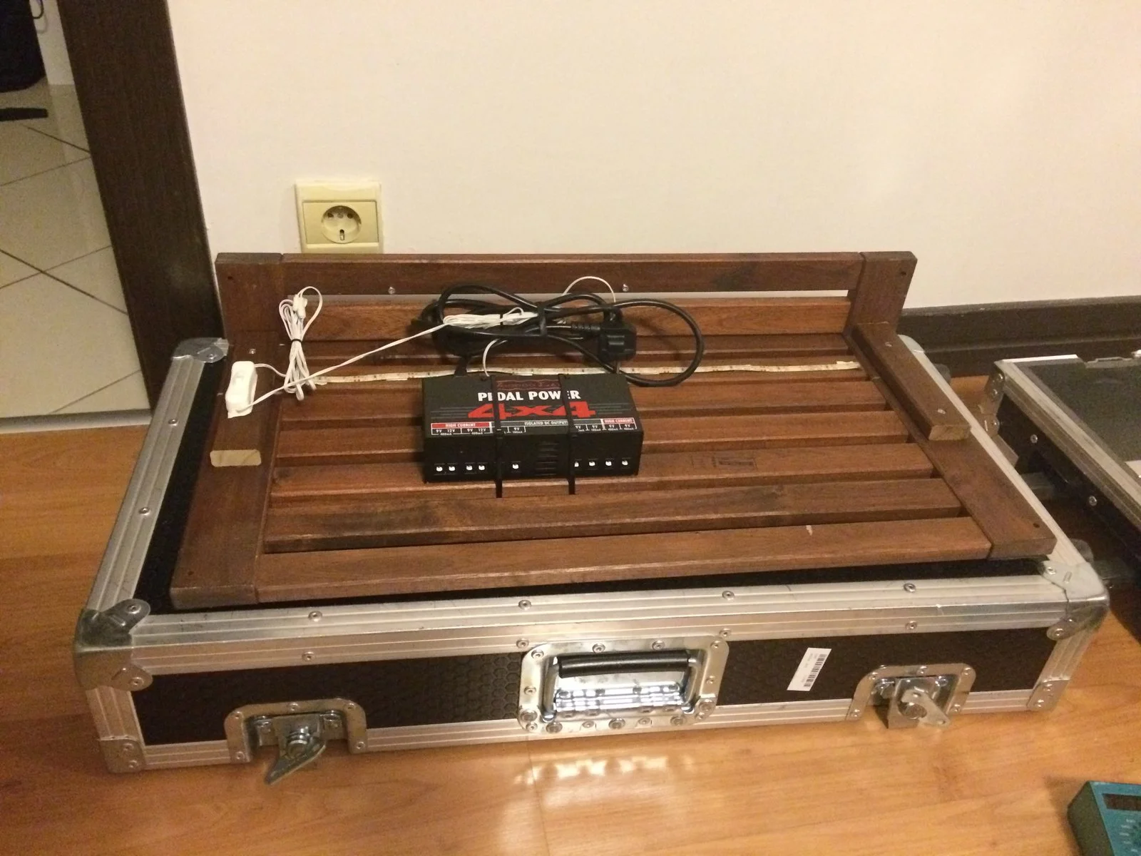

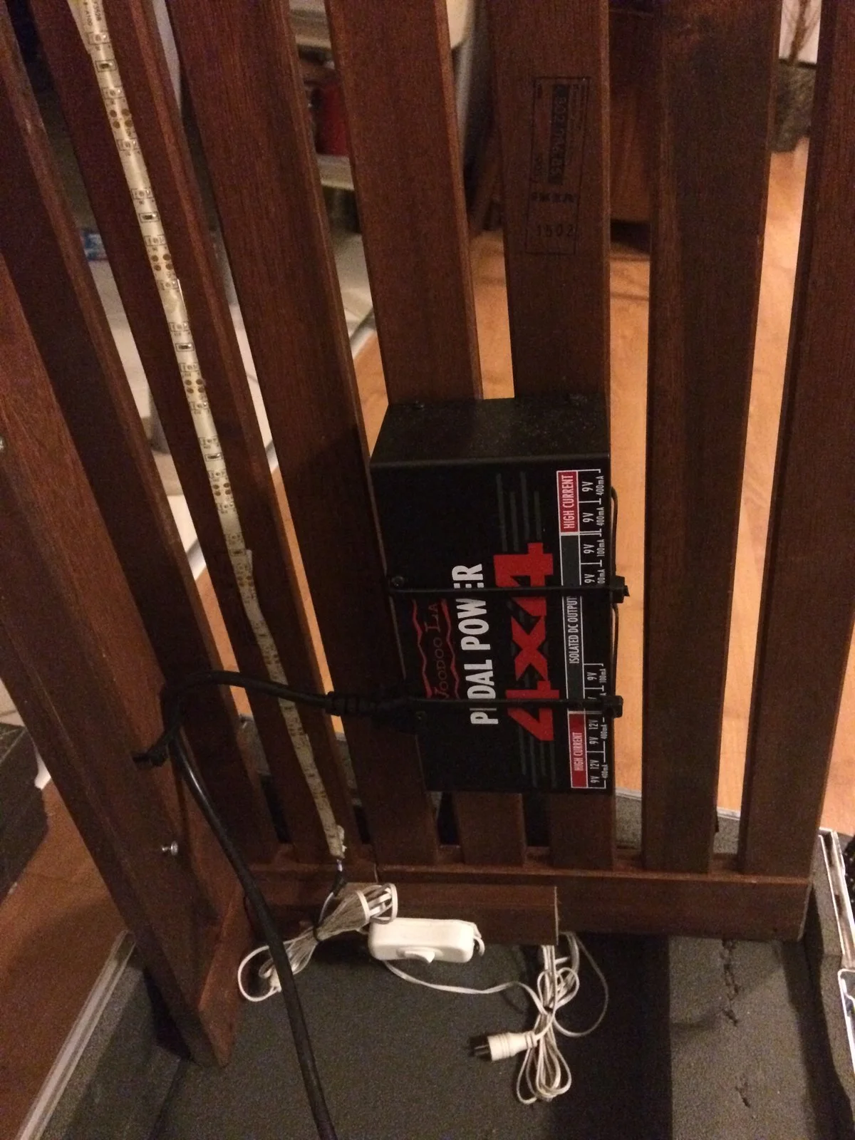

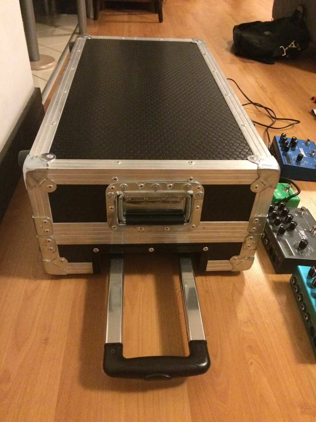

Şöyle bir şey yapmıştım. Ama bu tarz pedal çantaları hafif olmuyor. Benimki de 22 Kg falan. O yüzden tekerlekli çekçekli bir şeyler düşünmekte fayda var. Sadece bagaja koyup çıkarırken bu ağırlığa maruz kalıyorum. Onun haricinde bavul gibi çeke çeke istediğin yere götürebiliyorsun.
Şöyle detaylı bir pedalboard hikayesi paylaşayım o zaman :) Harcadığım datalar için Wifi bağlantısı olmayanlardan şimdiden özür dilerim ☺️
Birşeyler sattım birşeyler aldım. Temiz bir sayfa açmak istedim.
99203 eklentisini görüntüle
Bunları dizeceğiz.
99204 eklentisini görüntüle
Bu da gizli kahraman.
99205 eklentisini görüntüle
Yaptırdığım flightcase'in kapalı hali.
99206 eklentisini görüntüle
Bir tarafı tekerlekli, diğer tarafı çekçekli.

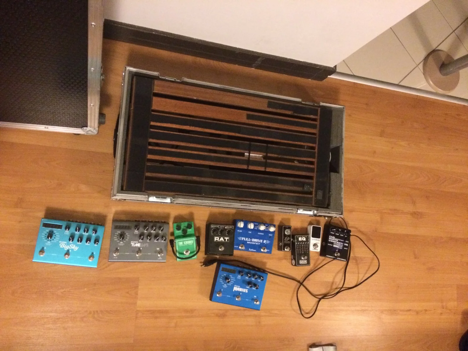

99207 eklentisini görüntüle
99211 eklentisini görüntüle

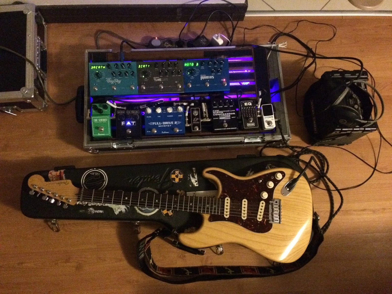

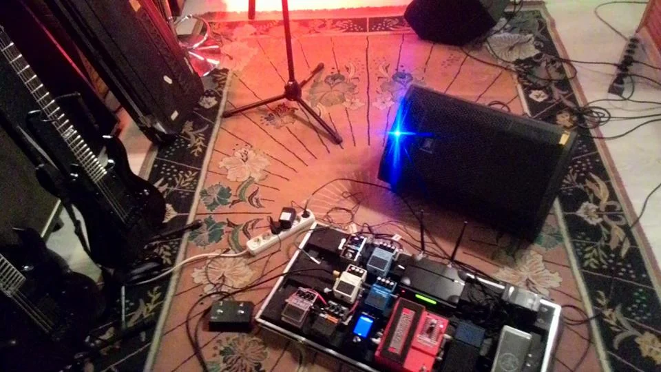

99208 eklentisini görüntüle
Test sürüşü. Sağ üst köşeye de Xotic Wah gelecek. Yeri şimdiden rezerve edildi.
99209 eklentisini görüntüle
İyi geceler :)
99210 eklentisini görüntüle

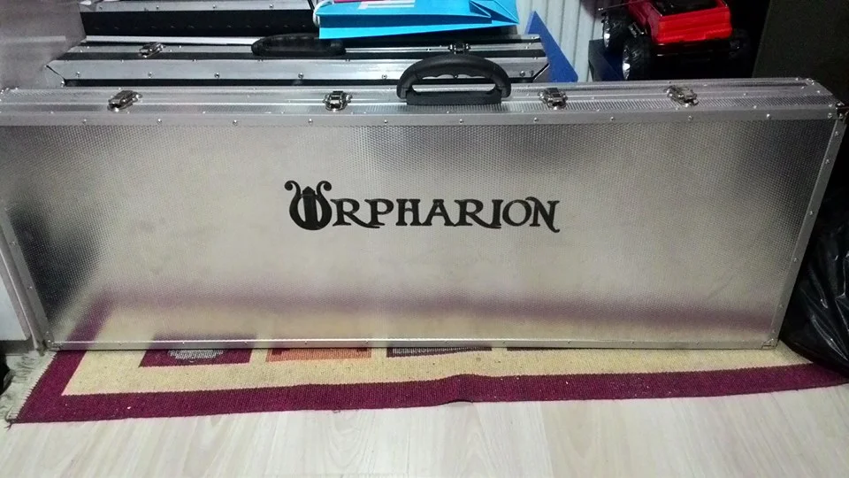

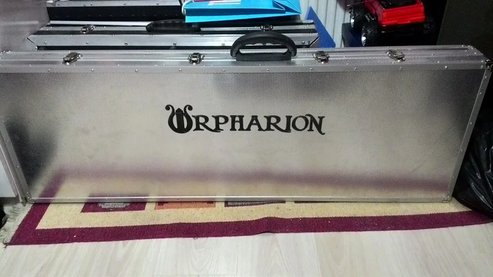

Fotoğraftaki bordu kendim yaptım ancak Türkiye'de bazı malzemeler yok üretilmiyor o yüzden uydurma yöntemiyle kurtarabildiğim şekilde yaptım,ancak ağırlığı 32 kilo oldu sanırım malzemelerde ötürü,tekrar yapıp bu kez daha hafif bişey planlıyorum
99434 eklentisini görüntüle
Kubilay o ne aga :) 32 kilo boardmu olur :D ben o yuzden flight case i satısa koydum. Çam agacı hafif oluyor o yuzden koctastan 5cm lik cıta alıp ondan yaptım.
