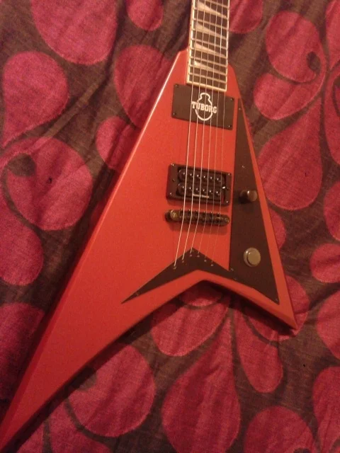

sadece manyetik boşluğu dolacaksa plexi kesebilecek reklamcı ıvır zıvıra da ölçü ile başvurulabilir emm'nin dediği gibi. phil x mesela kafes yaptırmış telden içine oyuncak koymuş. doğrudan dokunacağın bir yer değilse, fabrika çıkış aluminyum olsun fln uğraşma bence. bende rr vardı bu yola gittim, rr olmasaydı gitarı killswitch için deldirmezdim zaten.
not da eklemek lazım: benim gitar rr1t, benim takip ettiğim kadarıyla baya bir el değiştirdi benden önce. ben ağzını yüzünü kaydırdım, özel olarak hatta modifiye için aldım.elinizdeki iyi bir gitarsa iyi düşünmeniz lazım, değilse ucuz çözümler iyidir. ben bu gitarı hayatta satmam mesela, başka birşey olsaydı reklamcıya kestirirdim bi kapak.
