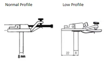

Bir de normal ve low profilden kastım aşağıdaki resimde anlatmaya çalıştığım gibi;
