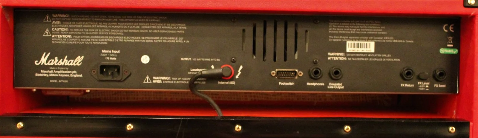

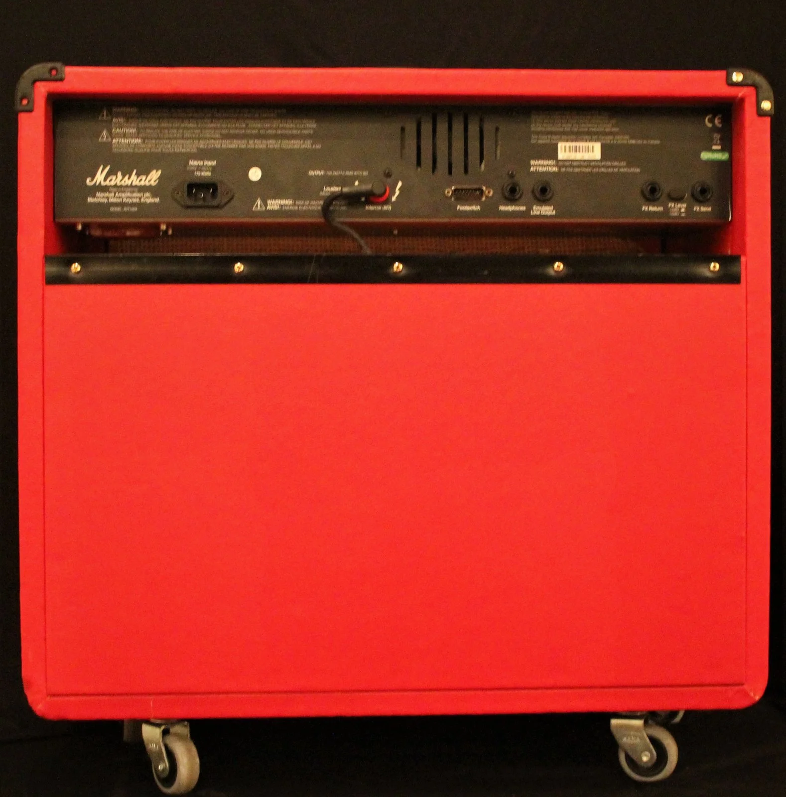

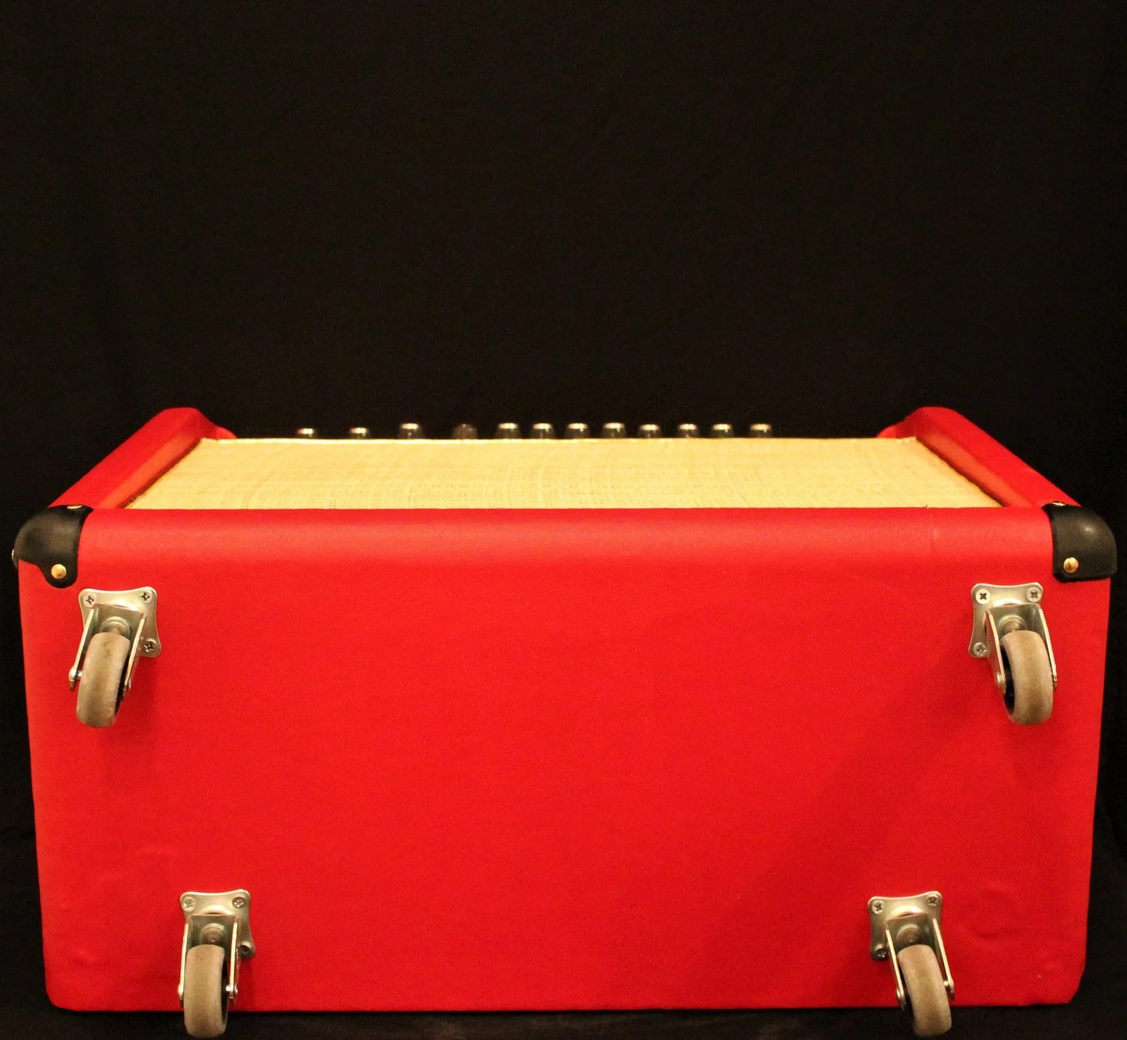

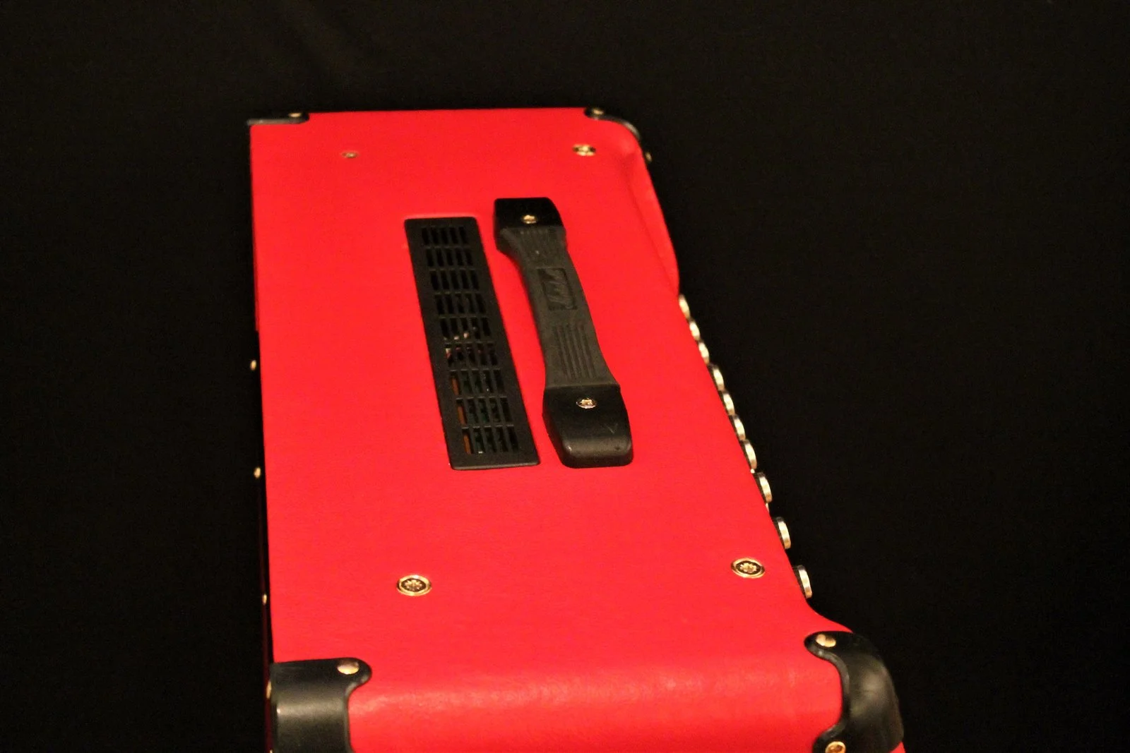

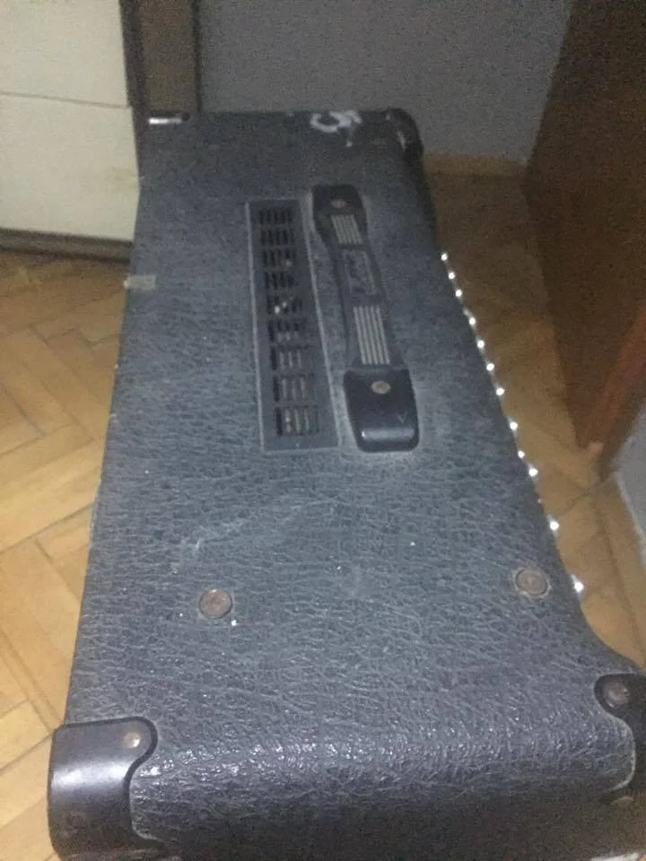

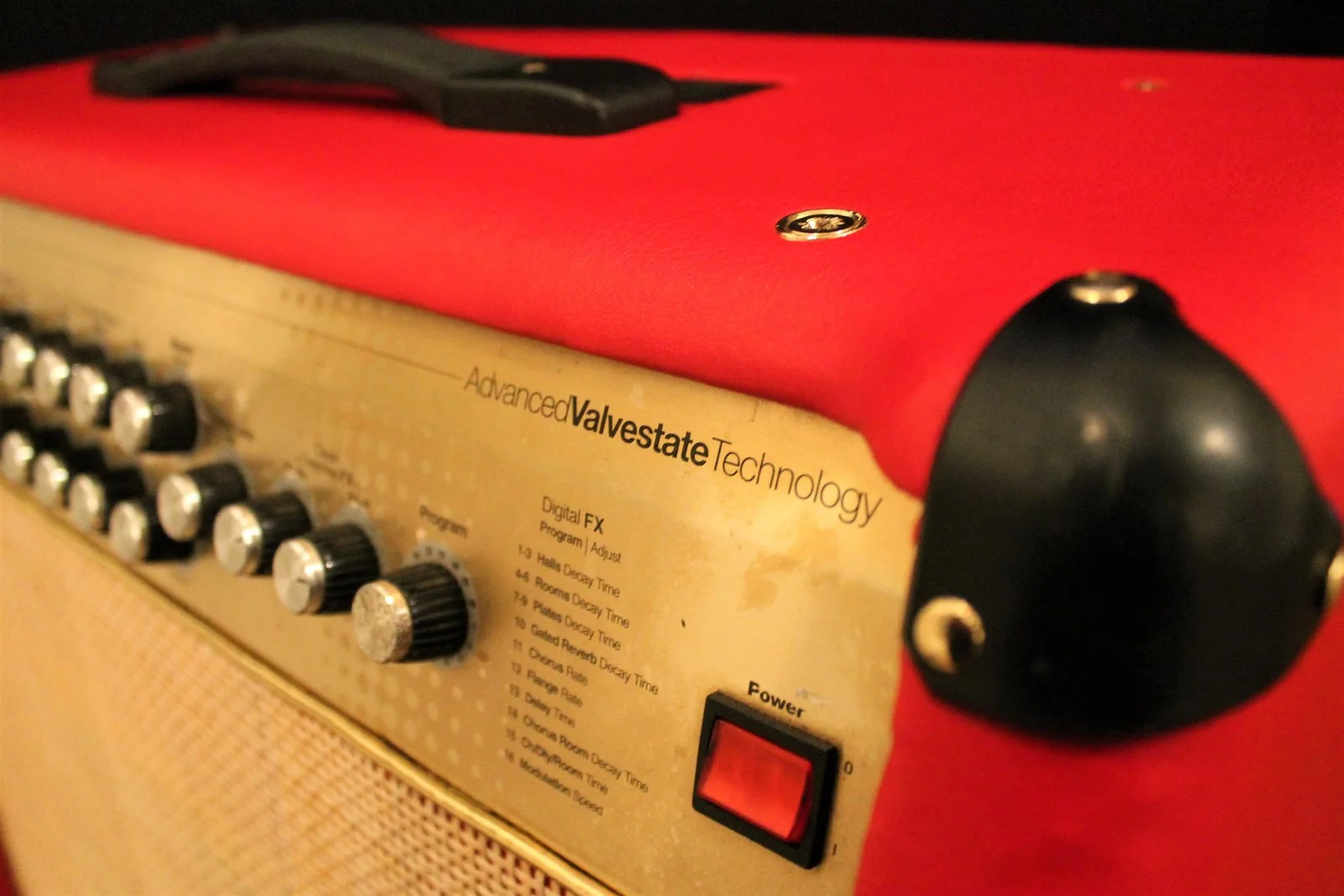

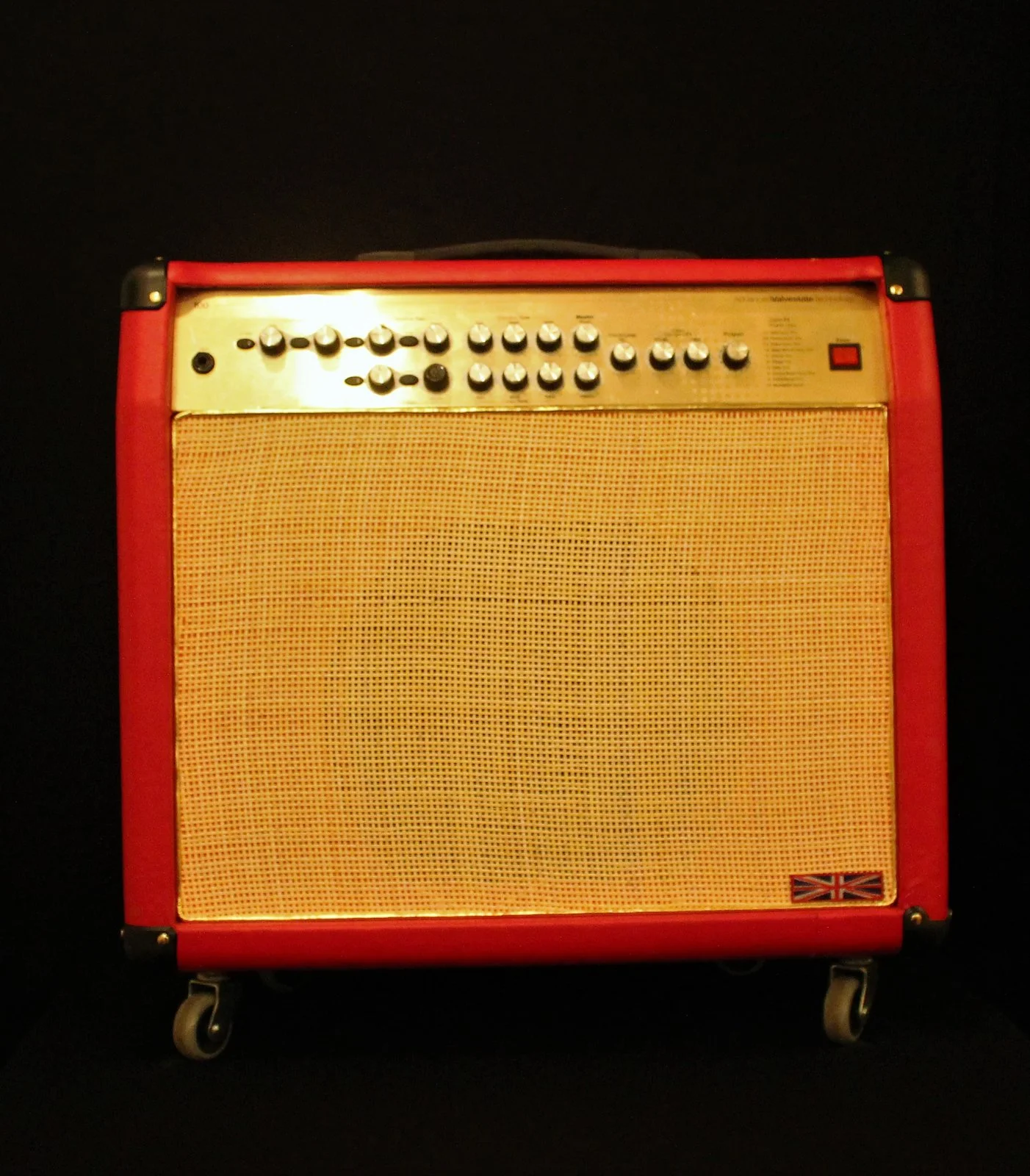

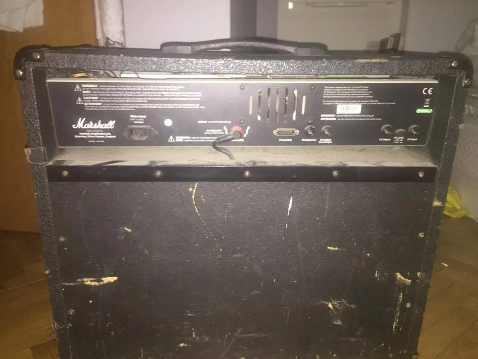

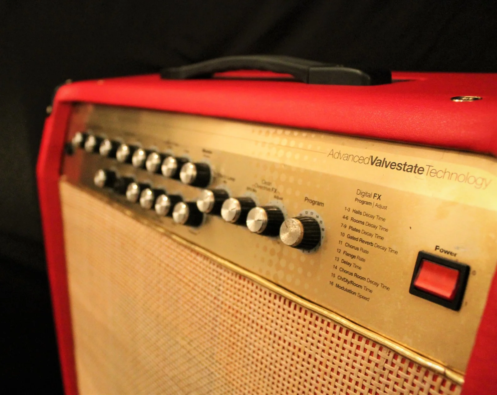

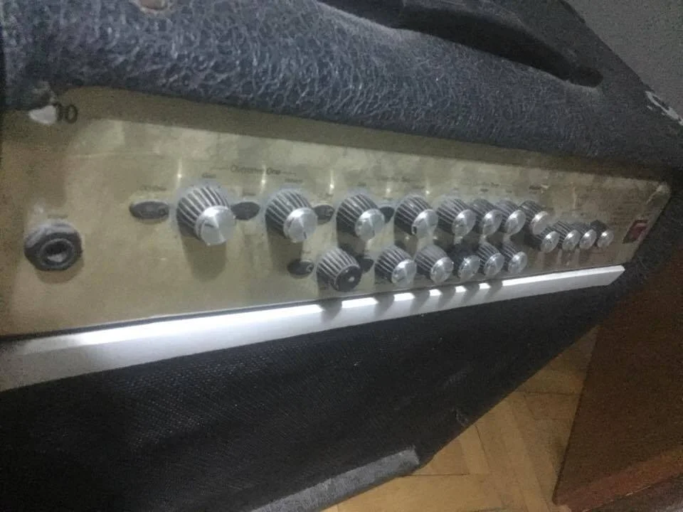

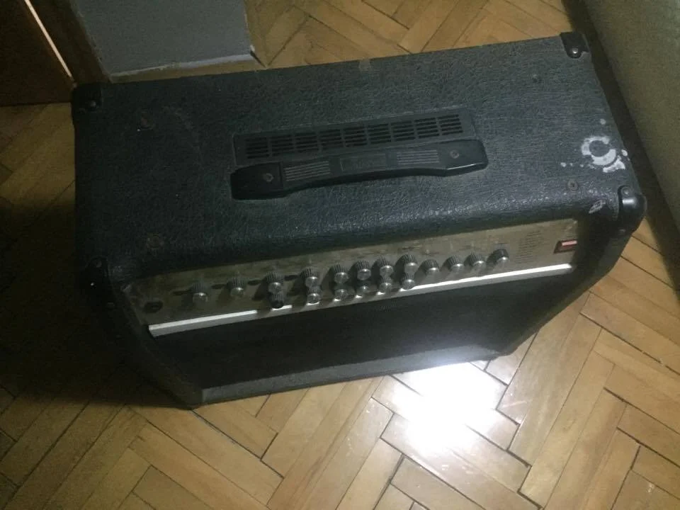

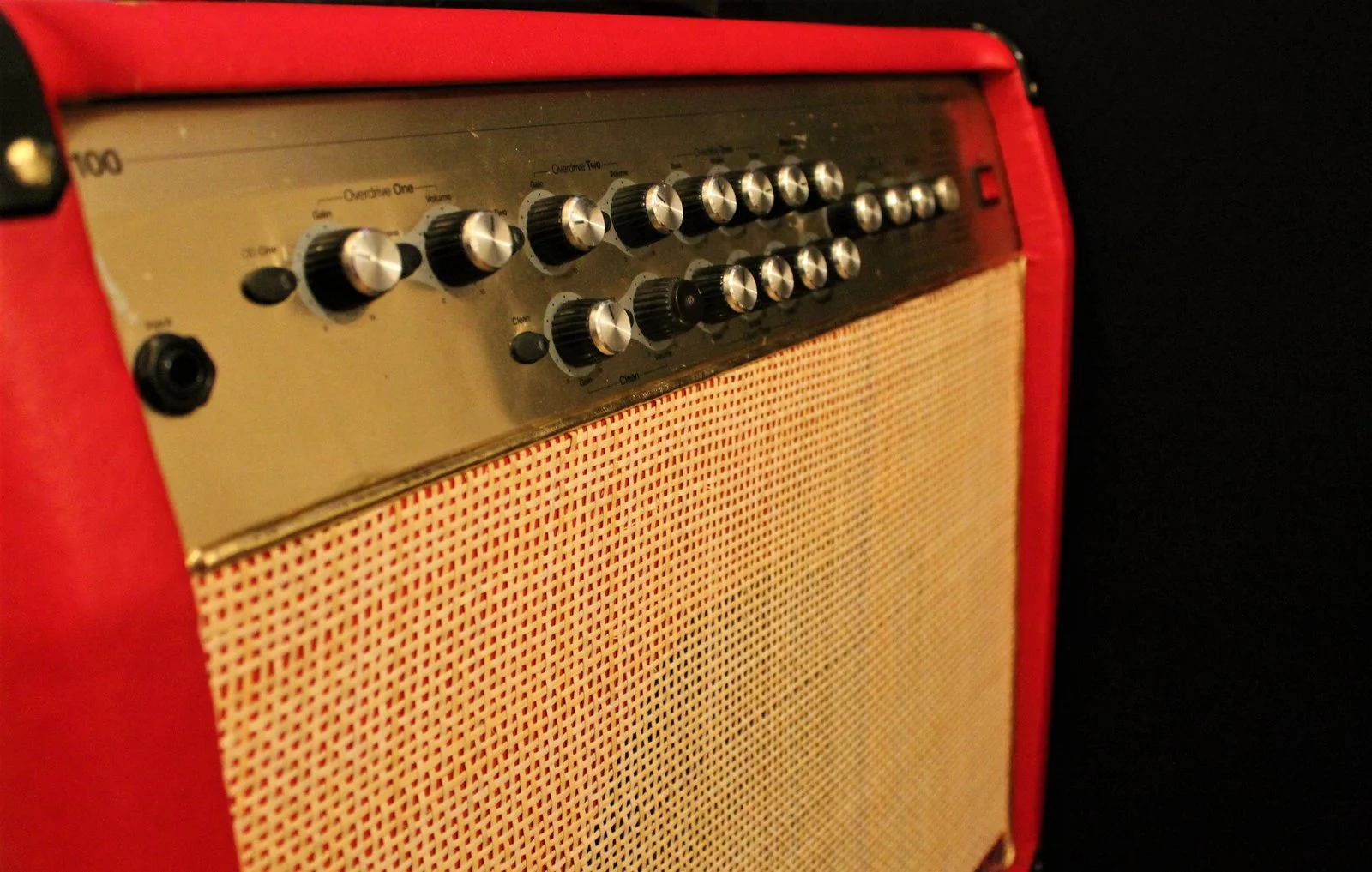

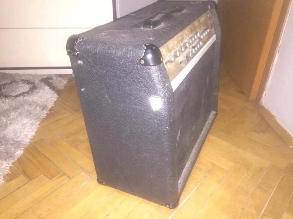

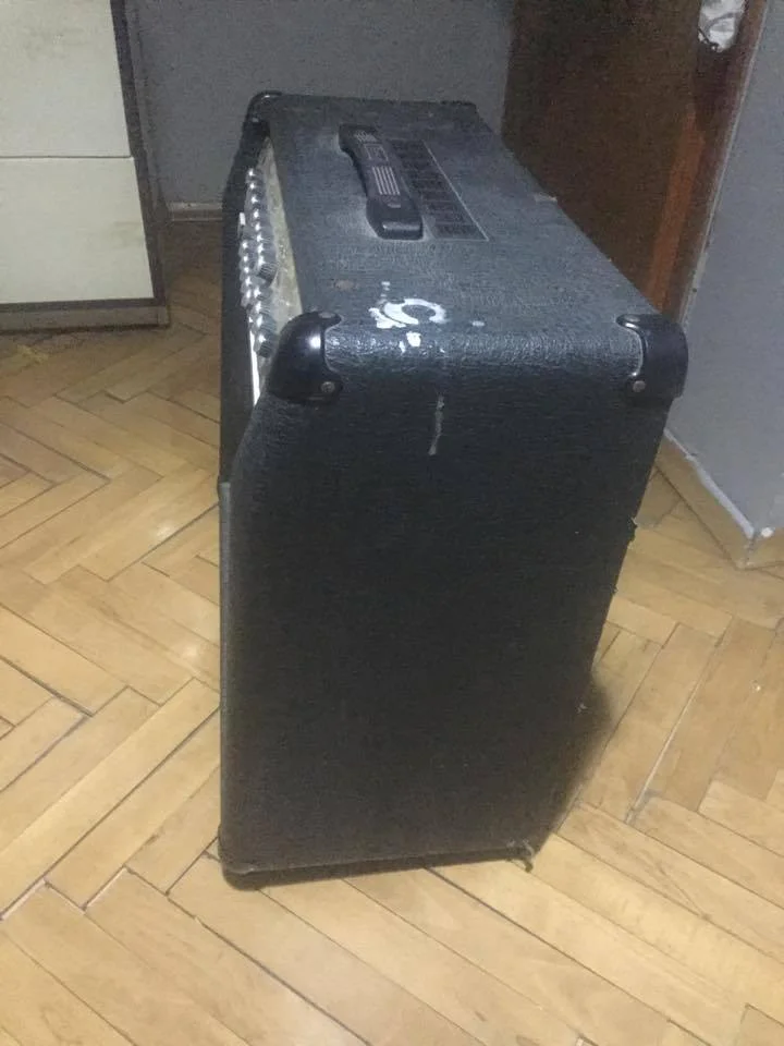

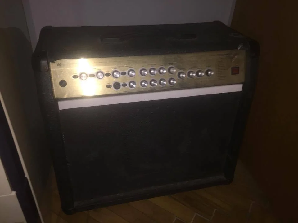

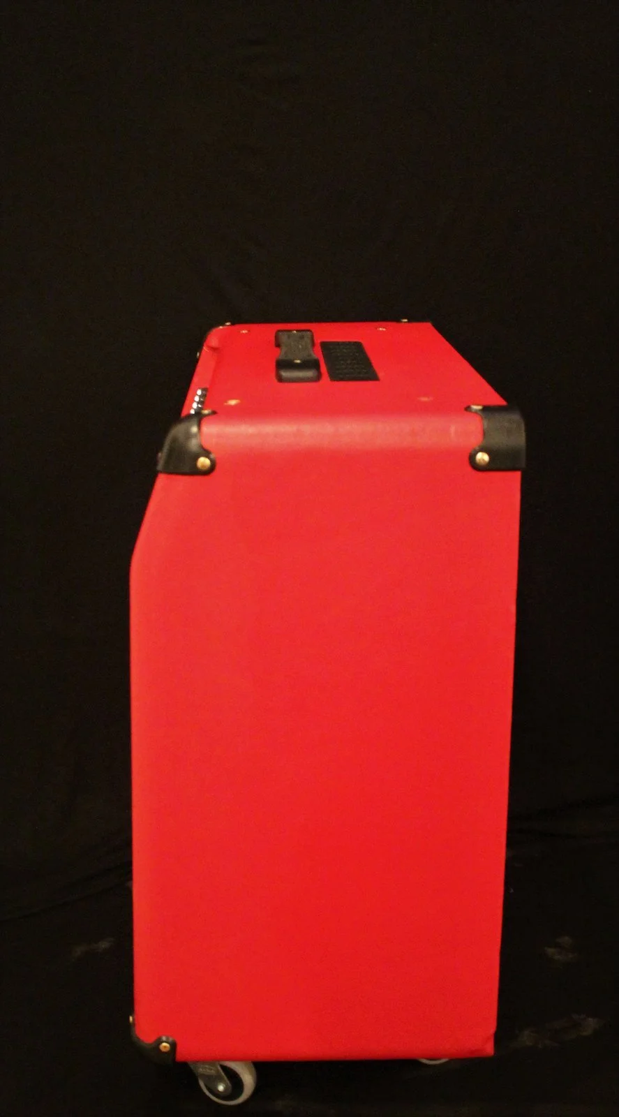

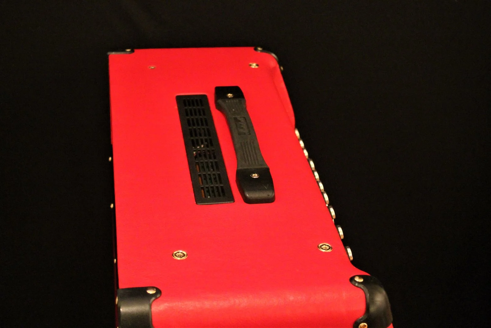

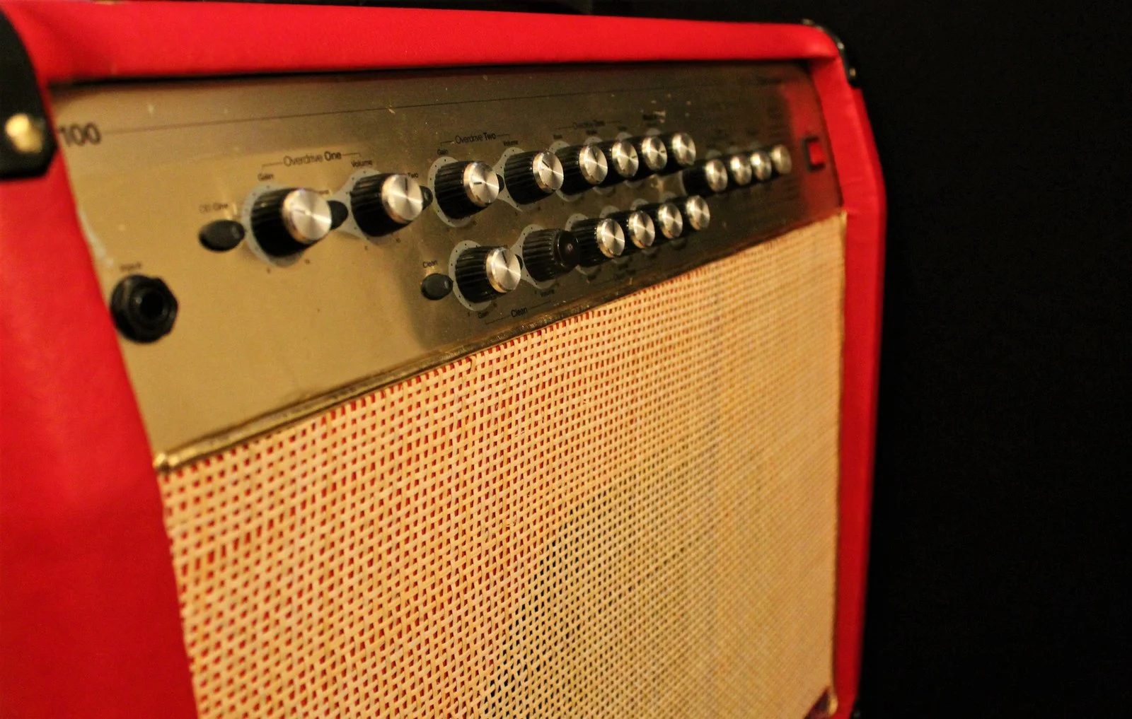

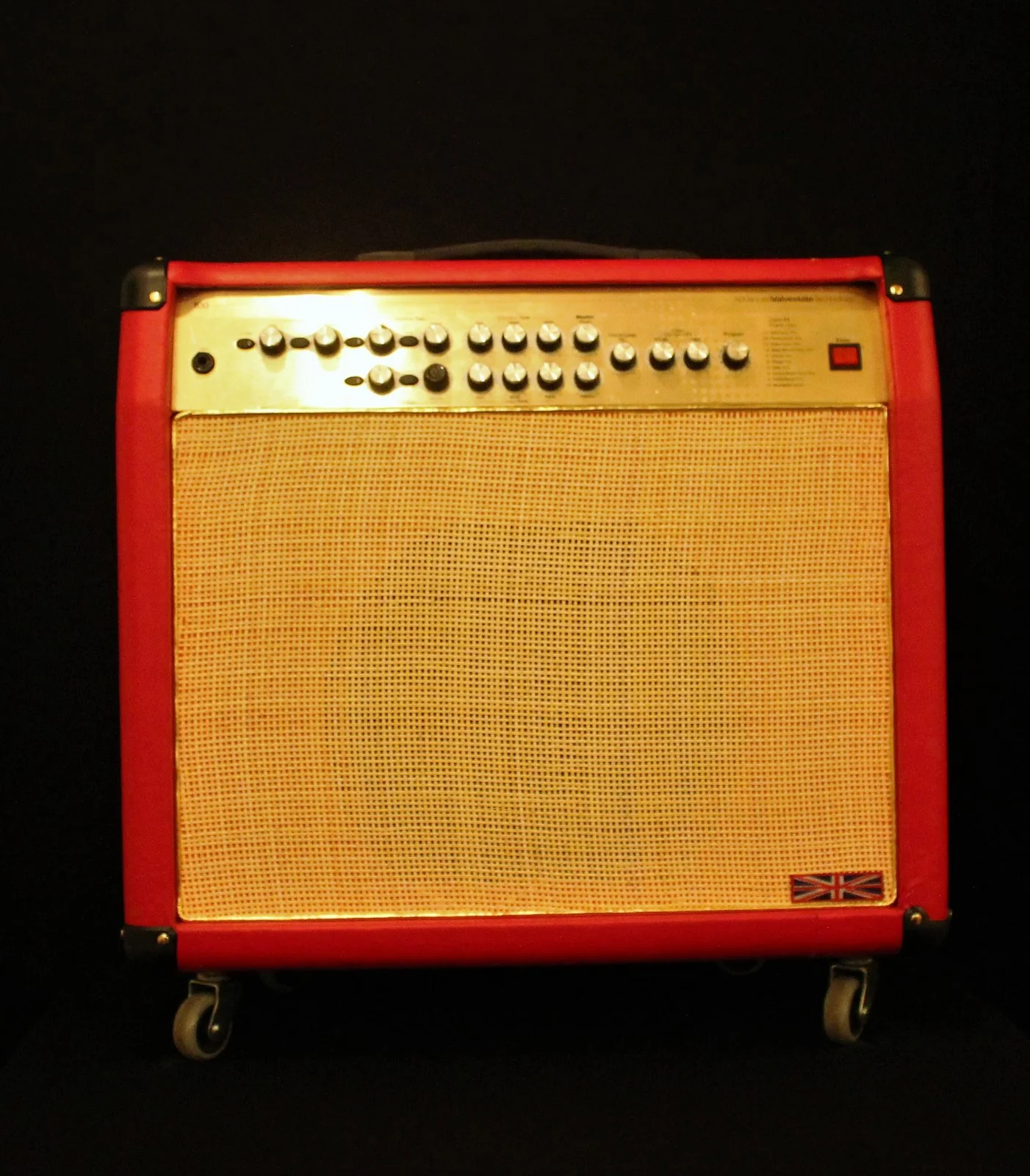

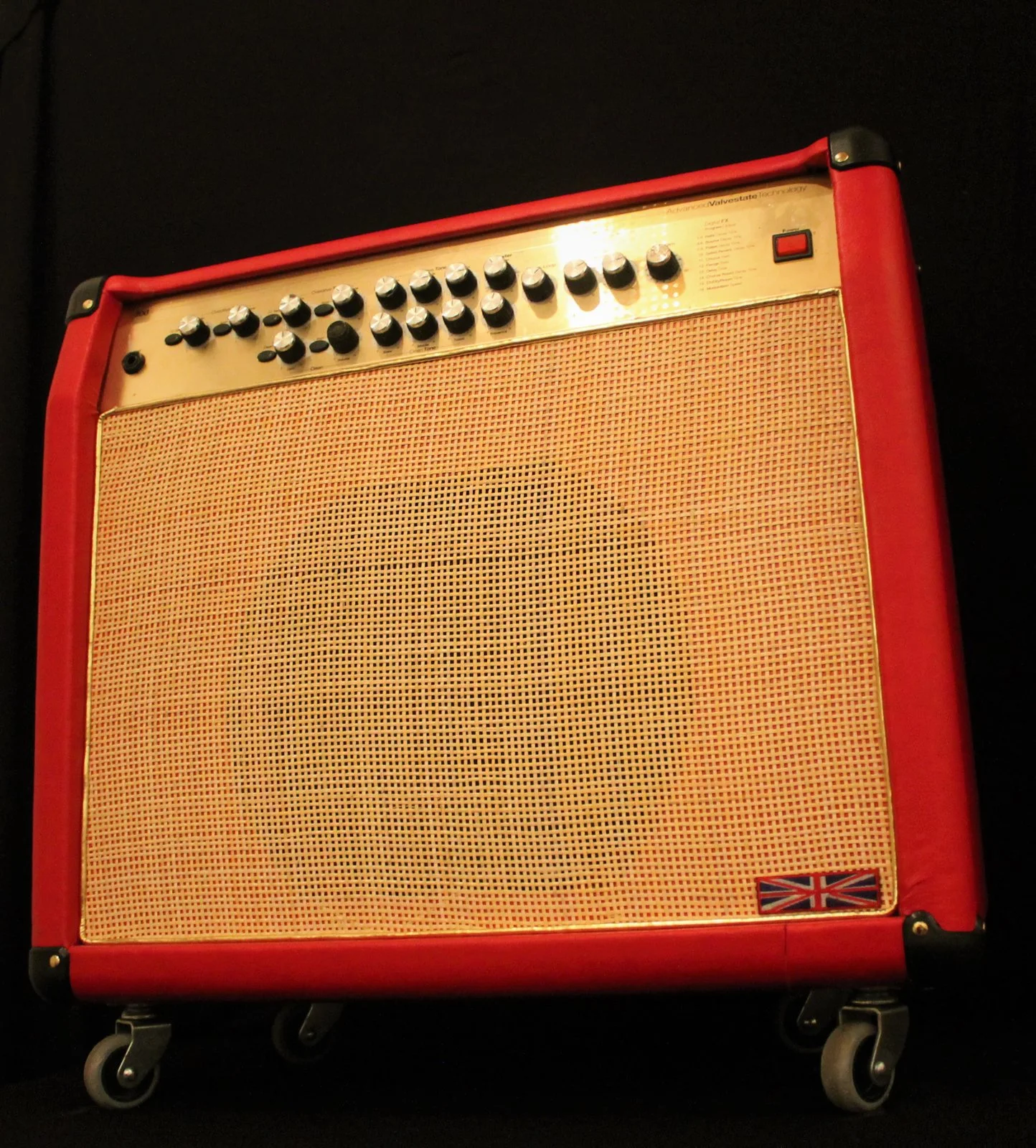

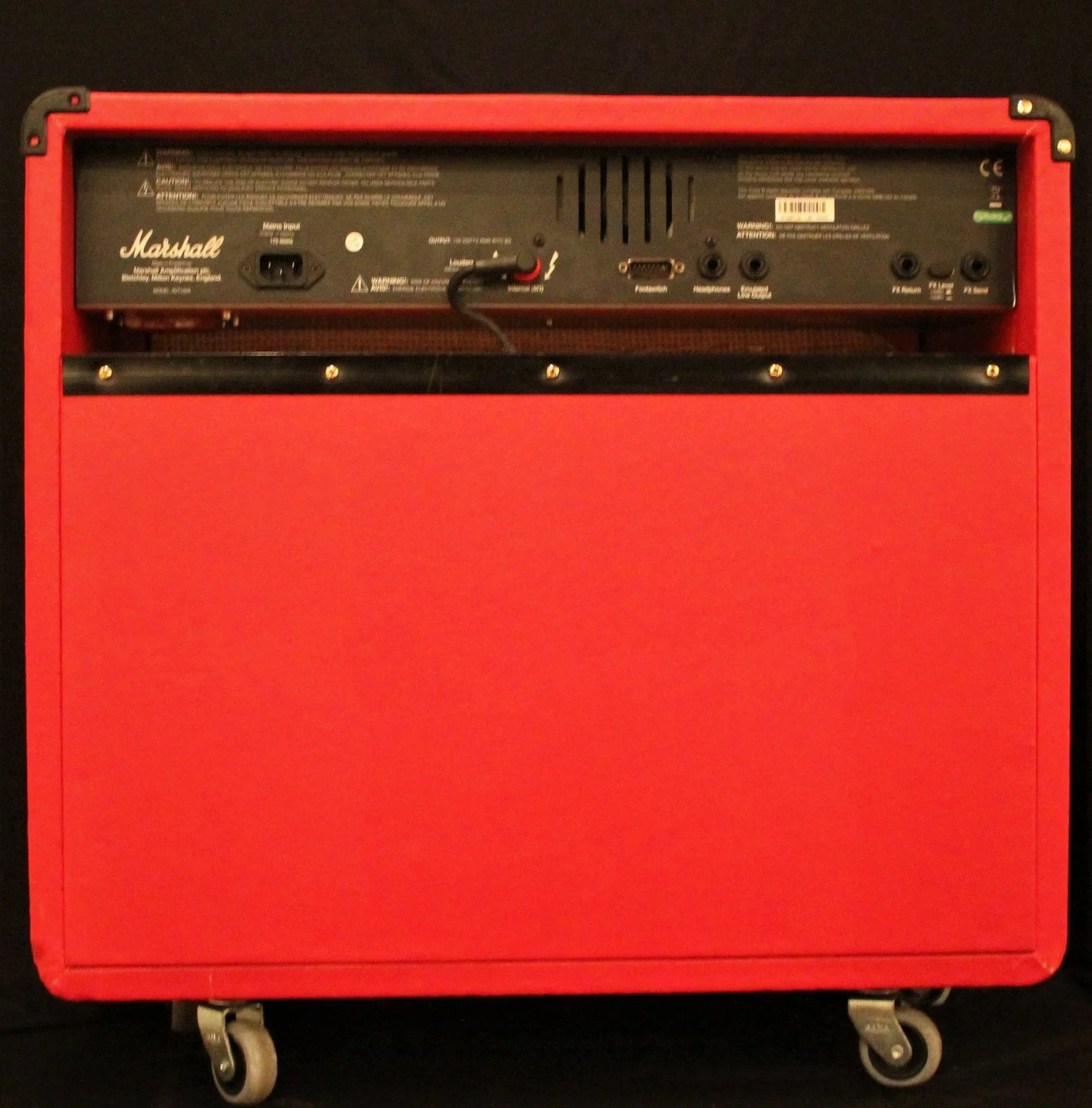

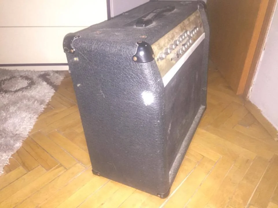

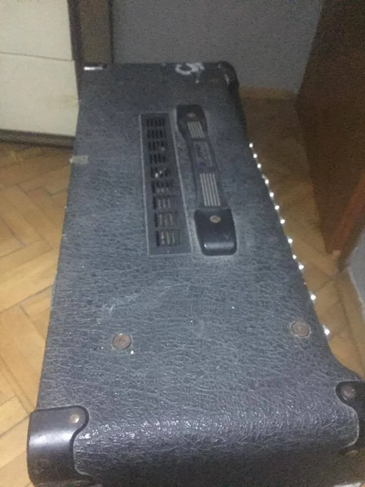

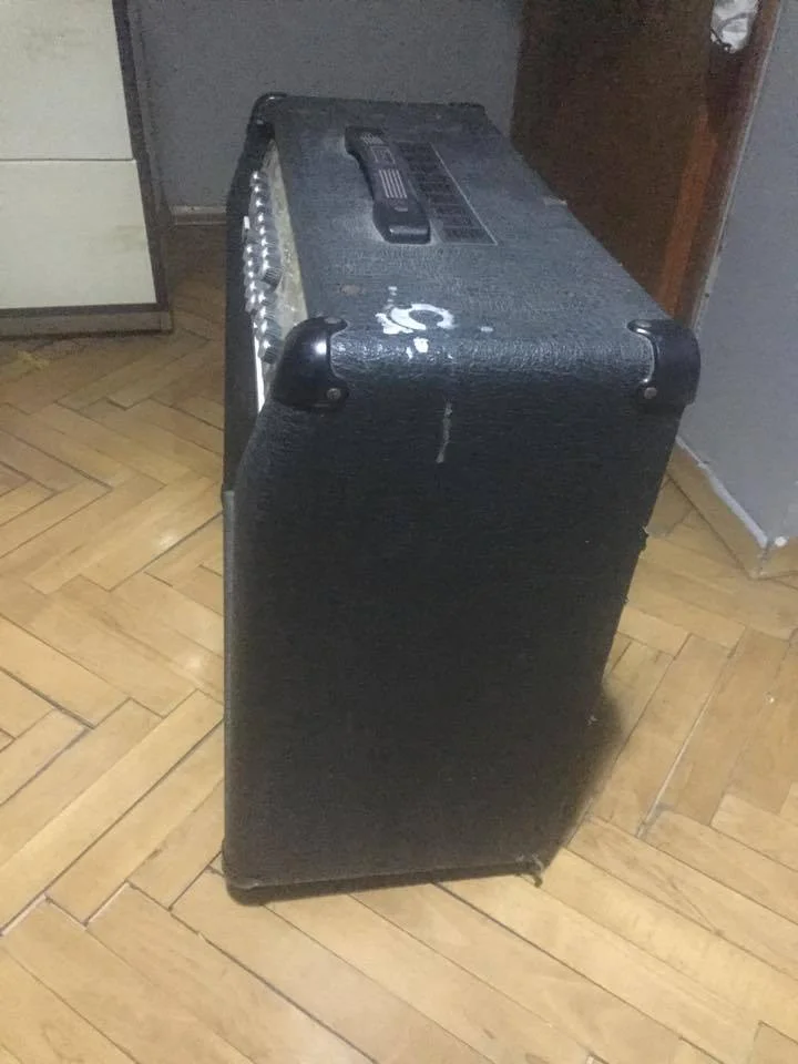

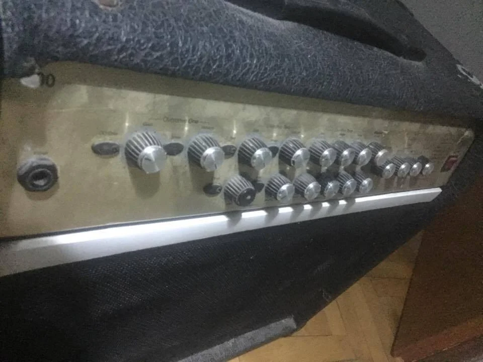

Değerli Turk Rock ailesi bir arkadaşımdan aldığım Marshall AVT 100X amfiyi restore etmiş bulunmaktayım.İki yıl yatmış çok sahneler görmüş yorgun,yıpranmış ve virane haldeydi sizlere bir öncesi sonrası yapıp beğenilerinize sunmak ve yorumlarınızı almak istedim.Sizler de restore işlerinizi paylaşırsanız memnun olurum.Keyifli forumlar.
Öncesi :
17793456_10155119395937482_857622607_n.jpg 17793086_10155119396042482_1120455665_n.jpg 17760704_10155119396162482_1579233172_n.jpg 17792623_10155119396197482_984435963_n.jpg 17792747_10155119396032482_2112943174_n.jpg 17760509_10155119395957482_1294901629_n.jpg

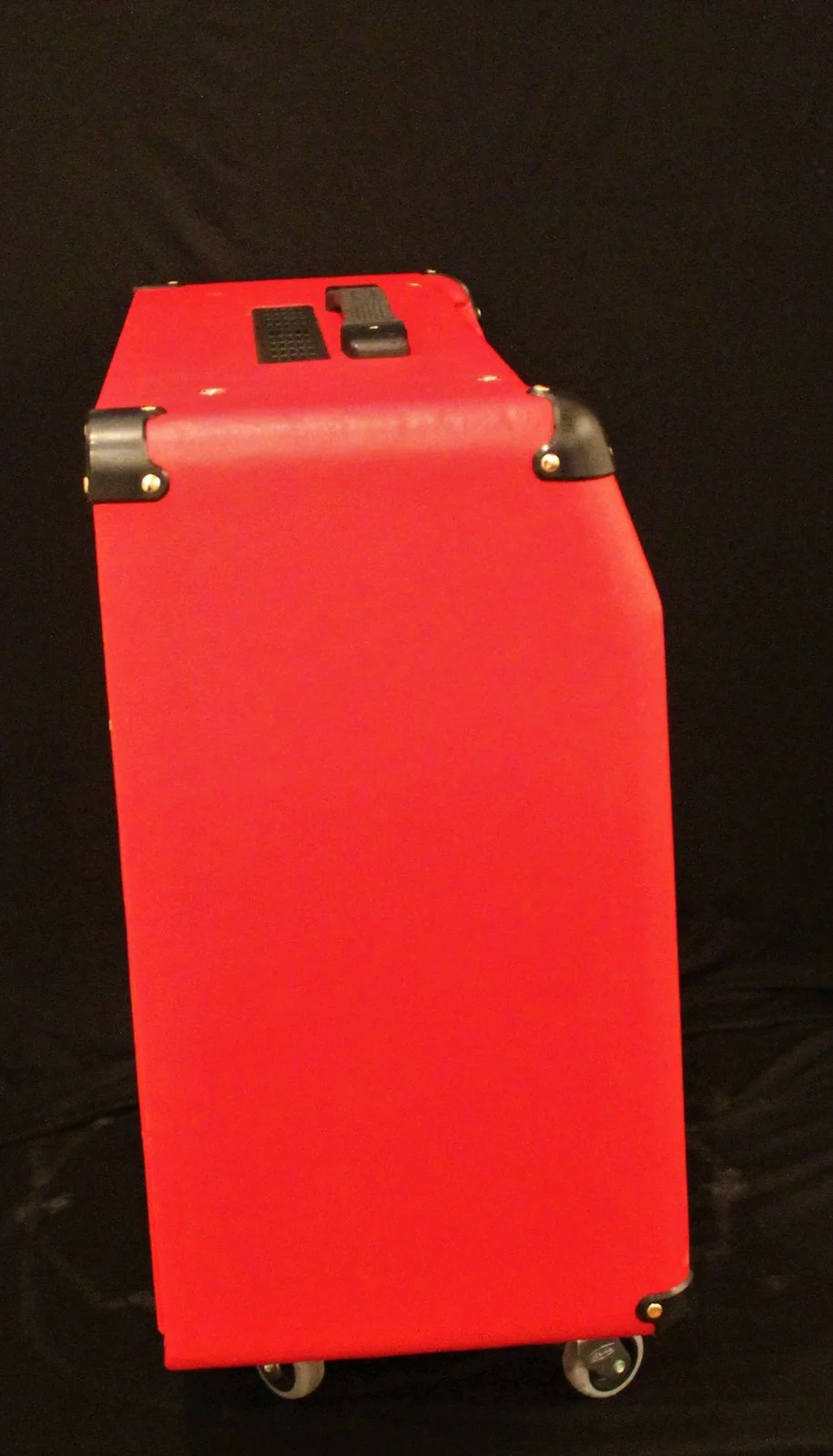

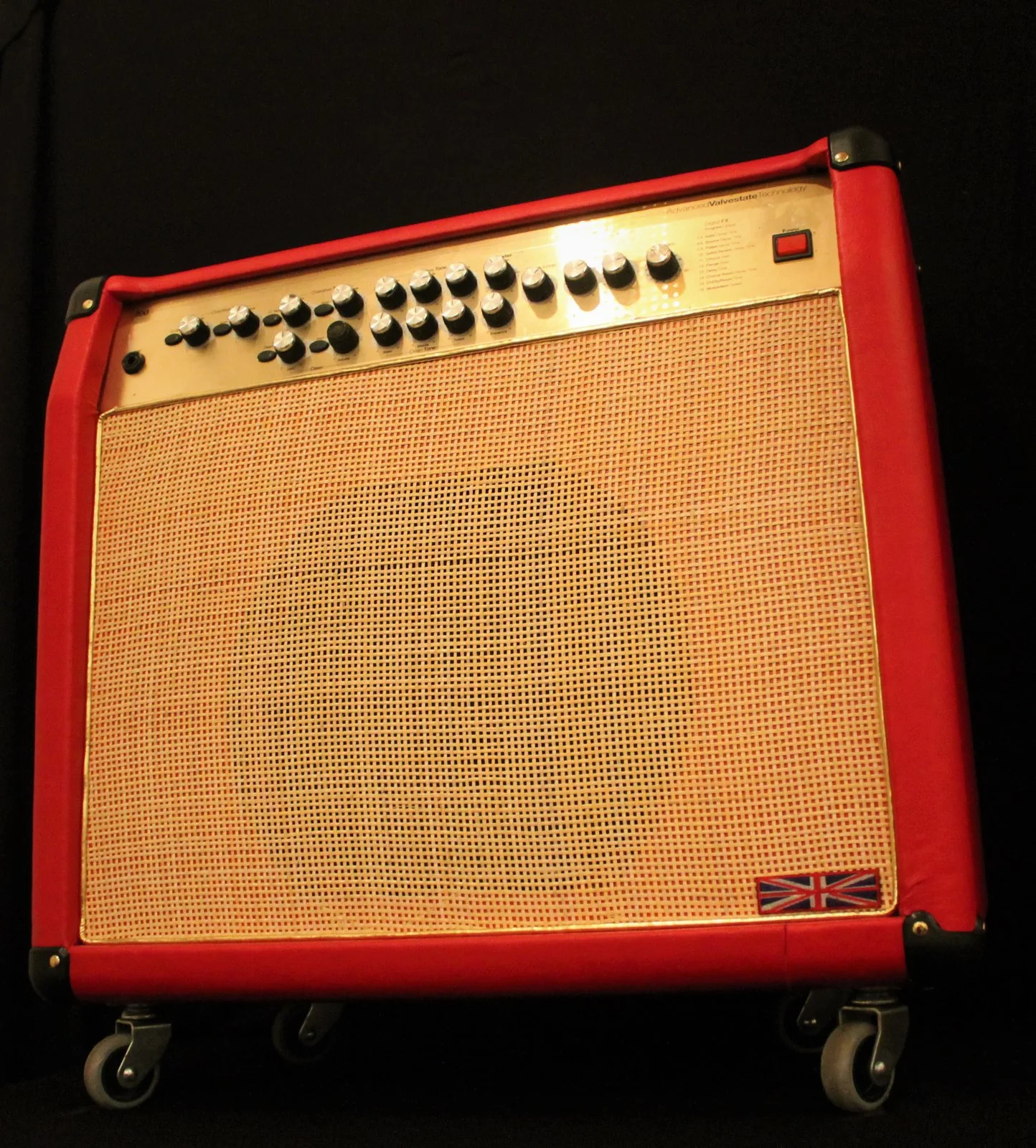

Sonrası :

Teşekkür ederim hocam.Elektronik bir restore değil kozmetik açıdan bir restore oldu.Elektronik her şeyi sağlamdı sadece bakım ve temizlik işlemi yapıldı. onun dışında toplam incığı cincığı derken 435 TL falan harcadım.

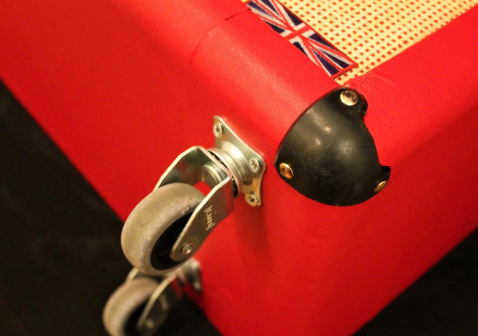

Gayet güzel olmuş ön kısım için daha sık dokulu bir kumaş çeşidi kullanmanız gerekiyor şu an sadece dekoratif olarak duruyor gibi. Bildiğim kadarıyla sese de etki eden bir hadise. Bir de kırmızı kaplamanın bazı köşe bendlerini yerleştirmemişsiniz(alt arka sağ ve sol ayrıca üst arka sol köşe bend vidasız kalmış) yapım anında çekildi fotolar sanırım bu yüzden.
Hayır dostum aldığımda parça eksikleri vardı henüz tamamlanmadı köşeler.Dikkatli olmana sevindim.Yakında pirinç köşe korumaları ve Marshall yazısı gelicek.Ön kapak için şunu söyleyebilirim orjinal Marshall amfinin hiç ön kapağını açtın mı bilmiyorum ama cidden rezalet bir grill cloth var onun üzerine de delikli bir sac koyuyorlar.Koyduğum bambu sesi emmesi gerektiği kadar emiyor ve sesi kapatmıyor ki her zaman bambu hasır en iyi grill cloth tercihleri arasındadır.Gerek kozmetik olarak gerek ses sağlığı açısından :)
Sesi emmemesi çok da iyi değil. Bu sesin karakterine etkiler aslında demek istediğim oydu. Marshall pek süper şeyler kullanmıyor. Bu 100 watt avt serisi ingiliz yapımı mı bilmiyorum ama orada kullanılan cloth daha farklı bir kumaş. Türkiye'de bildiğim kadarıyla aynısı yok ama bir çok muadili var. gitarpedal'de çok konuşulmuştu ne kullanılabilir diye orada arama yaparsan bir çok bilgiye ulaşabilirsin zamanında 4x12 kabin işine girmek istemiştim baya bilgi buldum netten, video koymuştum filan foruma ama forumda yazılar dönem dönem siliyor muhtemelen uçmuştur. Bir de cloth ile konsol(kırmızı kaplama) birleşim yerlerine ince bir yumuşak plastik tarzı bir şek sıkıştırılıyor onun işçiliği çok ve iyi yapmak gerekiyor. Muadili de yapabiliyorsunuz içi pamuk iple dışını yumuşak plastik şeritle kaplanarak yapılabiliyor.

Şu şekil bir şey yuvarlak içi boş pipet gibi beyaz renkli bir tarafından da zımbalamak için tutunma yüzeyi bırakılmış. Ön cloth ve bu piping dediğimiz olay frekans'ta fark ettiriyor özellikle mikrofonla kayıt alanlar için söylüyorum. Analog olarak kulakla aradaki farkı anlayan da illa ki vardır.
