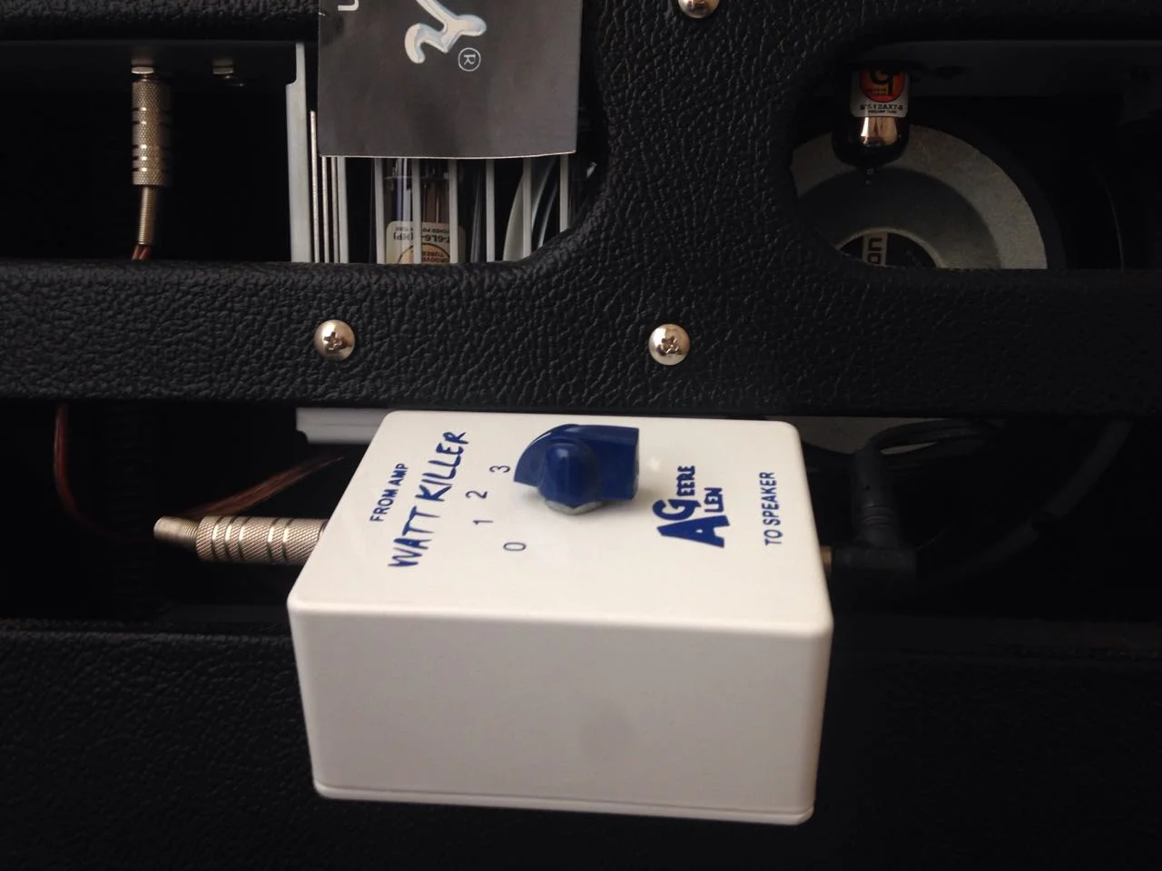

Merhaba. Blues junior 3 almayi dusunuyorum. Fakat watt killer amfiye nasil baglanmaktadir merak ediyorum. Herhangi bir lehim islemi yapilmasi gerekmekte midir? Yoksa hoporlore bagli bir kablo cikarilip watt kiiler a mi takilmaktadir. Youtube daki videolarda nasil baglandigi ile ilgili bir video bulamadim. Acikcasi lehim islemine pek sicak bakmiyorum

Hiçbir şey yapmanıza gerek yok, bir tane speaker jack'ı yeterli...Sadece speaker'a bağlı olan kabloyu çıkartıp (aşağıda sağdaki kablo) (bazı amplilerde bu kablo jack ile bağlı değil, o zaman mecburen çıkartmak gerek, ancak BJ'de jack şeklinde olmalı), wattkiller'da to speaker'a bağlaman ve watt killerin to amp kablosunu (2nci resimde) ampliye bağlaman yeterli...Aşağıda, Fender HotRodDeluxe için örnek foto paylaşıyorum...
Özet olarak, Ampli + Speaker'ı, Ampli + Attenuator + Speaker şeklinde değiştirmen gerekiyor...
