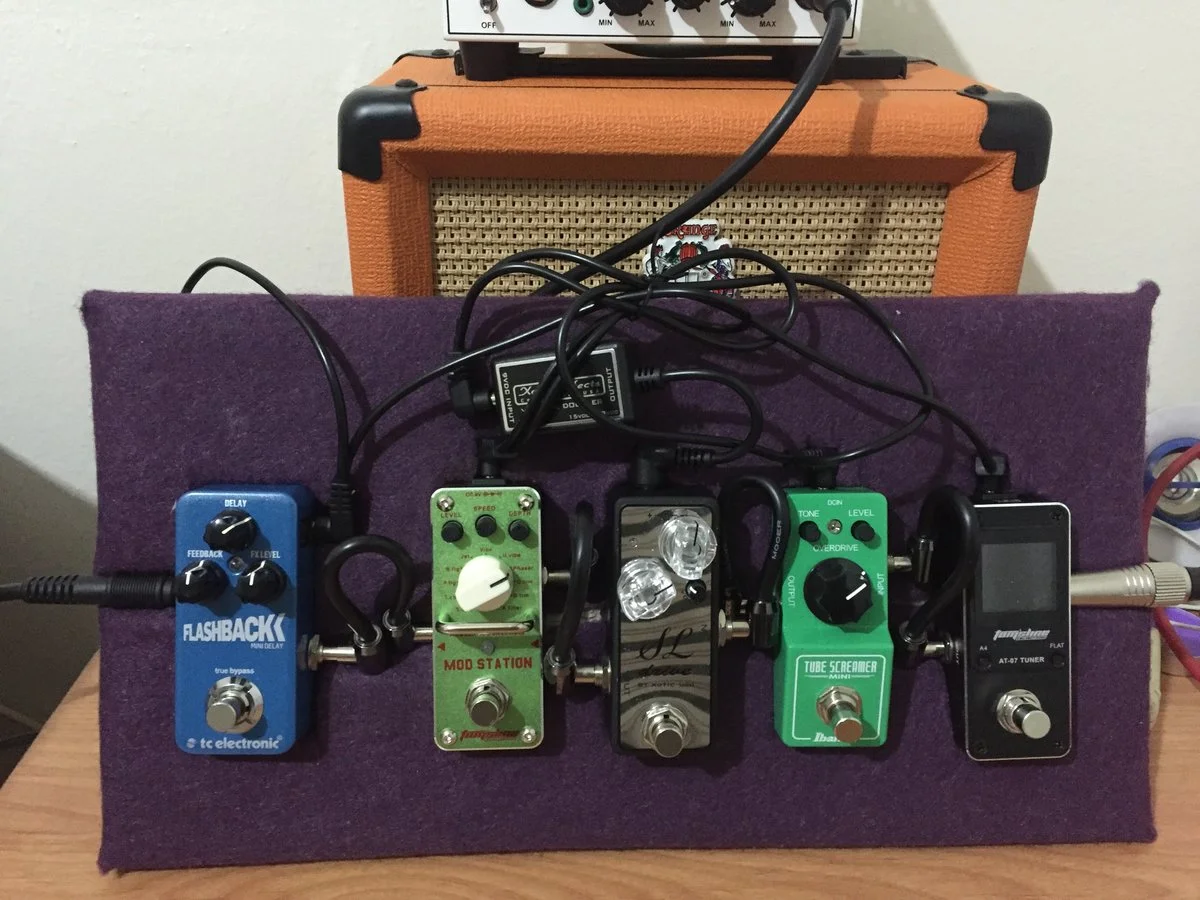

Benim tavsiyem set şeklinde alın 8" speakerda hele ki gaini açtın mı yarı sesi açamayacaksın birde 12" olursa ev gümbür gümbür olur. Ben daha önce her ikisini de test ettim ve micro modelini seçmiştim delay vs vs alacak olduğun zaman zaten bi drive da alıyor insan amfinin sadece clean kanalını falan kullanmaya başlıyorsun istemsizce fx falan hikaye üzerinde sanki çok matrah bir drive varmış gibi fx koymuşlar. Son günlerde gördüğüm fiyatlara bakacak olursak micro daha mantıklı set şeklinde 500 ufak bir pazarlıkla çok iyi fiyat.
Şöyle eski bir foto buldum volume açabilmek için gaini neredeyse sıfır yapmışım.
Ama ben senin yerinde olsam 500 liraya bu amfiyi almak yerine full lambalı bir ibanez valbee arardım üzerinde fx loop var eq var gain aralığı mükemmel ayrıca standby var. İnanılmaz bir alet sattığım için çok üzüldüğüm bir amfiydi.sitede @ChordSolo da vardı sanırım bi tane kaldırmadıysa bak derim. Şu orange falan hikaye kalır yanında :)

Yukarıdaki resimde kabin 8inch sanırım biraz daha küçüğü hacim olarak sıkıntı olmayacaksa öyle bir kabinde işimi görür herhalde.
