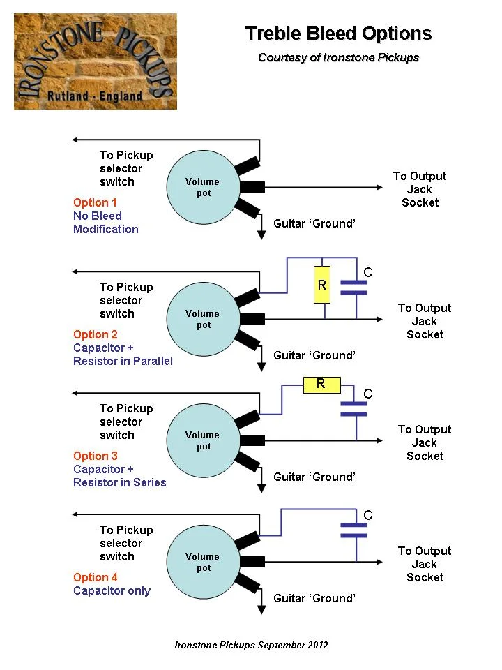

Selam arkadaslar ,
Hepinizin bildigi üzre , ibanez harici cogu gitarda ( özellikle stratlarda ) volume kisarken ton bogulur tizler kaybolur , bunun sebebi direncin filtre edilmeyisidir , cok basit 3 kurusluk bir cözümü bulunmaktadir.
Bu modifikasyonun ismin treble bleed deniliyor , gecen hafta bir arkadasimla yaklasik 100 e yakin farkli degerde ve bir cok farkli cinsten kapasitörleri deneyerek kendimizce olayi yorumlamaya calistik.
bunlari aynen piyasadaki gibi 3 grupta ele alip elde ettigimiz sonuclari sizlerle paylasmak istedim.
burada görüldügü sekli ile 3 sekilde treble bleed yapmak mümkün ,
Option 2 :
direnc ve kapasitörün paralel bagli oldugu , piyasadaki ismi ile duncan mod diye gecen bir mod ,strata treble eklemekten ziyade , tonun hacmini artirdi , lespaul varimsi bir dolgunluk verdi , ki hangi degerde denersek deneyelim ,sonuc yine hacim artirmasiydi . ideal deger olarak belirledigimiz rakamlar 560 pF kapasitör ve 100-150 kohm kapasitör degerleri arasindaydi , yine 1 nF ve 100kohm dogalligini hafif kaybetse de aletin karakterini oldukca degistireriyor , ama sonuc olarak trebble lari canli tutmak adina yapilacak bir modifiye olmadigina karar verdik
Option 3 :
direnc ve kapasitörün seri baglandigi bir modifikasyon , tonu kirletmekten baska bir ise yaradigini söyleyemem , üzerine cok düsmedik , hic hosumuza gitmedi ve sonucun nasil oldugunu bile unutup gectik , tavsiye etmem geregi yok bence , denedigimiz kapasitörler 47 pf - 800pf , 1nf ve 100 ve 220 ohm direncler , hicbirinde düzgün bir sonuc malesef elde edemedik.
Option 4 :
En baba modifikasyonun bu olduguna karar getirdik , trebble lari köreltmeyi gectim , bazi degerlerde ekstra trebble bile eklemekte ,
denedigimiz kapasitörler 47 pF dan baslayarak 10 nF a kadar yaklasik 20 farkli degerdeki kapasitörleri denedik , düsük degerlerin pek bir etkisi olmuyor ,cok yüksek degerler ise gürültü yapmaya basliyor ve tonu nominal halinden cok daha fazla boguyor.
ideal olarak 560pF ve 1nF degerlerinde baya bir takildik kaldik , ara degerleri nedense o kadar iyi sonuc vermiyor , yani 860pF 630pF nedense 560pF ve 1n arasinda kalmasina ragmen sonuc ikisinin arasinda bir yerde degil , 560pF cok dogal bir sekilde trebble lari canli tutuyor , hafif bir treble kaybi mevcut fakat ton gayet basarili , sanki full acik volume gibi , 1nF ise ekstradan treble ekliyor , fakat yine dogalligini bozmadan , abartmadan yapiyor bu isi .

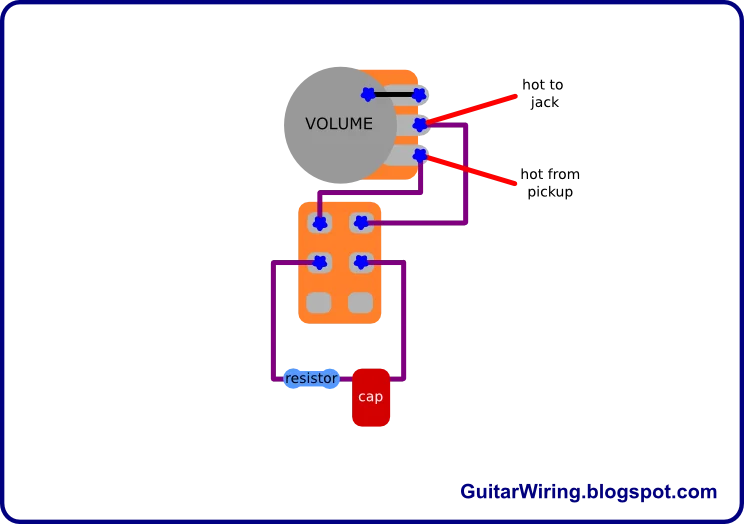

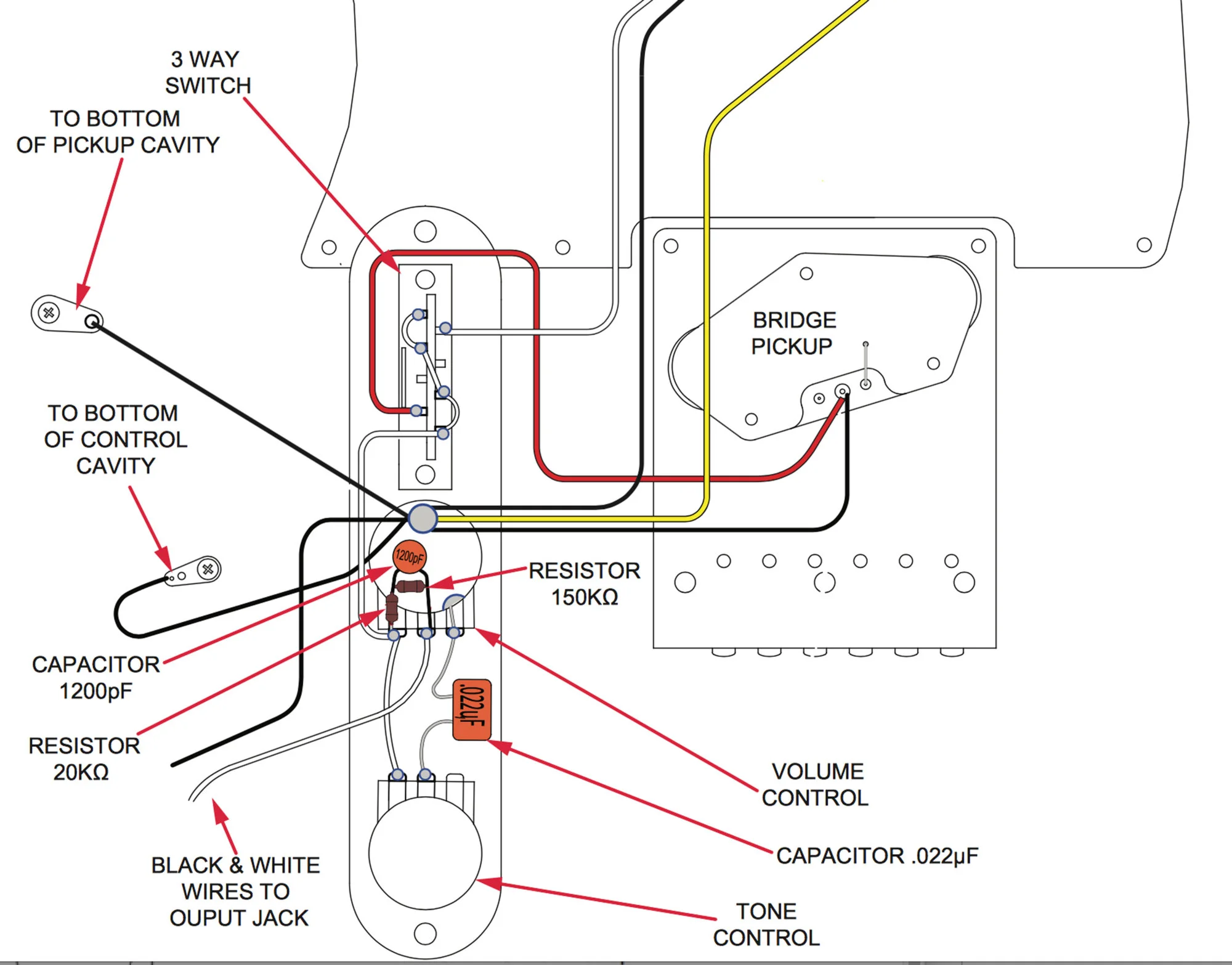

Peki bu treble bleed modifikasyonunu gitara eklenen bir mini switch veya volume potansına push pull ekleyerek açıp kapatmak mümkün mü acaba? Bir öyle bir böyle takılsak.

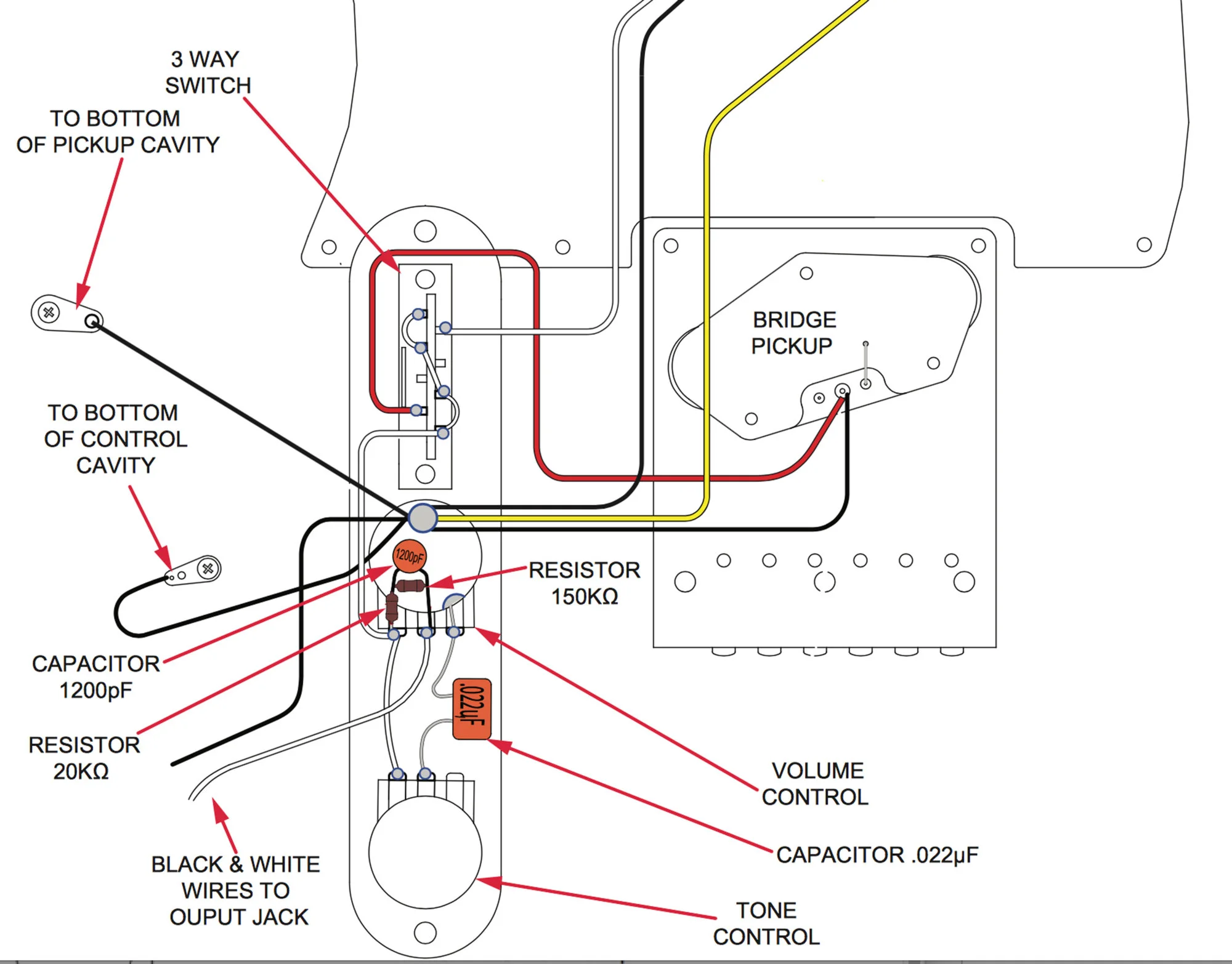

Fender usa pro stratlardaki treble bleed'in aynısını istiyorum değerlerini ya da kullanılan yöntemi bilen var mı? Böyle bir video buldum fender ton saver diye bir parça üretmiş. Hem bulmak zor hem de pahalı. Amerikan professional stratların treble bleedi hoşuma gidiyor. O tarz bir modlama için kullanmam gereken yöntemi ve parçaların değerlerini bilen daha önce yapan varsa sormak istedim. Gitarım fender meksika player stratocaster. 3 single coil.
Yukarida yazdiklarimi okursan , orda degerleri tek tek inceledim ve yazdim. o parca da bu prensiple calisiyor , option 4 ve 1nf isini her türlü görecektir.
Hocam cevap için sağ olun fakat fender'in sitesinde verdikleri şemada 1 kapasitöre seri bağlı bir direnç hem de paralel bağlı bir direnç var. Başka yerde görmediğim bir devre o yüzden kafamı karıştırdı. Bir de fenderin sitesindeki şema telecasterlarda kullanılan demiş tabi benim sss stratta aynı değerler uygun mu ben hiç bilmiyorum.
Hocam cevap için sağ olun fakat fender'in sitesinde verdikleri şemada 1 kapasitöre seri bağlı bir direnç hem de paralel bağlı bir direnç var. Başka yerde görmediğim bir devre o yüzden kafamı karıştırdı. Bir de fenderin sitesindeki şema telecasterlarda kullanılan demiş tabi benim sss stratta aynı değerler uygun mu ben hiç bilmiyorum.124403 eklentisini görüntüle
Yapilabilir ama dedigim gibi , ben direncli olan modifiyelerin hicbirini begenmedim. en iyisi yalniz kapasitör kullanmak ,her ekstra devre elemani , sinyal kaybini o denli artiriyor. istersen sen kendi zevkine göre direncle de dene yine.
Anladım hocam teşekkürler. Ben usa pro stratlardakini fevkalade beğeniyorum. Yine de acele etmeyeceğim sanırım en iyisi deneme yanılma olacak.
Selam arkadaslar ,
Option 2 :
Option 3 :
Option 4 :

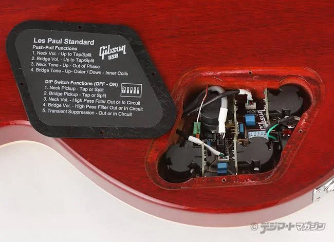

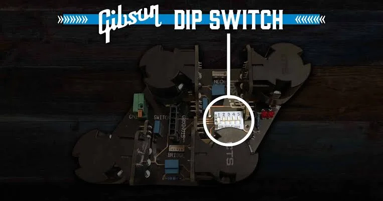

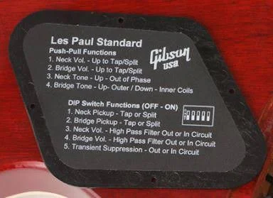

Bazı Gibson modelleri bu treble bleed modunu yani high pass filteri dip switch olarak hazırda sunuyor. Gitarının bu özelliğinin farkında olmayan varsa gitarın arkasındaki volume ve tone potlarının kapağını dört adet vidayı sökerek açtıktan sonra, şemadaki gibi dip switchleri bir denemesini tavsiye ederim.
