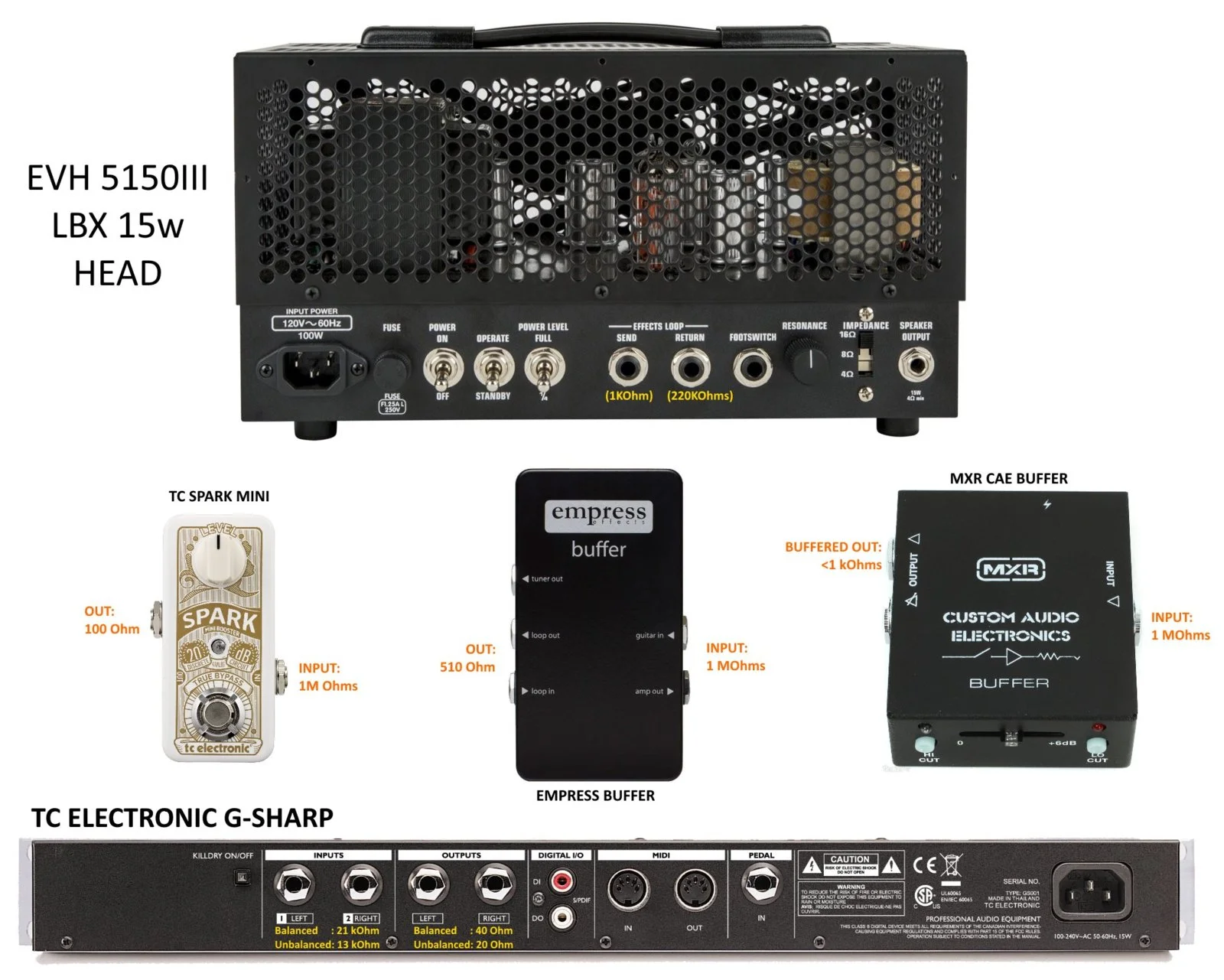

Konuyu hortlatayım. Uzun bir aradan sonra yeniden karşınızdayım.
Fender ve TC ile mailleşmelerim sonucu, sorunun büyük ihtimalle empedans uyuşmazlığından kaynaklandığını anladık.
Efenim; mailleşmeler esnasında clean boost pedalı ile çeşitli denemeler yapmamı istediler.
Ben de elimde clean boost olmadığından gaini 0 yaparak Ibanez TS7 tubescreamer kullandım.
Ve zinciri şu şekilde yapıp ts7'yi aktive ettiğim anda gürültünün yok olduğunu tecrübe ettim.
(Gitar) > (Amfi in) > (Fx loop send) > (G Sharp In) > (G Sharp Out) > (Ibanez TS7 in) > (Ibanez TS7 out) > (Fx loop return)
Şunu da özellikle belirteyim ki, ts7'nin volüm potunu da gain gibi 0 yapınca cılız bir ses alıyorum fakat 3/10 gibi açınca herşey normale dönüyor. Kafamı biraz daha karıştıran da bu zaten.
Tek giriş çıkışlı bir Buffer mi yoksa iki noktada buffer sağlamak için Empress gibi loop özellikli bir buffer mi?
CAE buffer gibi üzerinde gain artırma imkanı olan buffer mi?
Ya da TC spark mini gibi buffer+clean boost gibi bir şey mi almam lazım gelir?
Şimdi; ekli resimde kullandığım (ve almayı düşündüğüm) ekipmanların empedans değerleri var.
109032 eklentisini görüntüle
Bu dizilim hatalı. Send sonrasına, yani preamp tan sonra Drive pedalı eğer özel bir amacınız yoksa kullanılmaz. Power amp a işlenmemiş bir drive göndermiş olursunuz ve tonunuz çiğ duyulur. Üstelik üstündeki level ve drive parametreleri; preamp karakterinizi doğrudan sabote eder. Zaten Prossesör sonrasına da hiç konulmaz. Doğrusu: "Gitar>TS7>amfi input" olmalı.
Ayrıca sizin buffer a ihtiyacınız yok.
çok uzun bir gitar kablosu ve sürüyle pedal mı giriyorsunuz amfi öncesinde ?
Kafa karışıklığım bu noktada oluyor zaten, o noktaya ts7 koymamın nedeni elimde clean boost veya buffer pedalı olmaması idi.
Ne hikmetse g-sharp'dan sonra araya bu pedalı girince pedal bir nevi buffer vazifesi görüyor olmalı.
Tubescreamer'in girişi 500 KOhm çıkışı 10 KOhm yanılmıyorsam, yani ne buffer olarak ne de clean boost olarak tam iş görmüyor. Zaten işi de bu değil dediğiniz gibi.
Benim maksadım bu zincirde ts7'nin bulunduğu noktaya ne gelmeli?
Ya da resimdeki empedans değerlerine göre ben çözümü yanlış noktada mı arıyorum acaba?
Empedans falan bunlarla siz neden uğraşıyorsunuz ? Ses mühendisi misiniz? Gitaristler bunlarla ilgilenmez ilgilenmeleri de gerekmez. Grafikte belirttiğiniz yere clean boost ya da buffer konmaz .
Ekipman ve setup kullanımı hususunda tecrübeniz yok sanırım. Belli başlı ana kuralları bilmeden ,bilinçsiz yaptığınız tercihler sebebiyle sıkıntı yaşıyorsunuz.
Ses mühendisi değilim tabii ki. Sadece elimdeki ekipmanın neden kullanamadığımı anlamaya çalışıyorum.
Bu konuda da kesinlikle dediğiniz gibi düşünüyorum. Gitaristin müziği ve enstrümanı ile ilgilenmesi, diğer teferruatı da esas işi bu olan kişiye bırakması gerektiğini düşünüyorum.
Fakat nacizane fikrim, gitaristin az çok olayın arka planına vakıf olmasının direkt olarak gitaristin çalımına faydası olacağı yönünde.

Kullandığınız G-sharp Arızalı olabilir. Bu tip arızalar daha önce gördüm. Cihaz düşmüştür, ısınmadan dolayı lehimler gevşemiştir vb...bir çok sebebi var. Rack kullanım mantığı ise stompbox dan farklı değildir. her ikisinde de efekt zinciri aynı şekilde kullanılır. Empedans gibi ayrıntıları bu aşamada öğrenmeniz gerekmiyor , Bu tip cihazlar zaten uyumlu üretilir . siz eğer fantastik işler yapacaksanız; ( stüdyo prossesörü , maksimizer, sub woofer, ya da hi fi amaçla vb.. üretilmiş ekipmanları) gitar setupunuza dahil edeceksenin öğrenirsiniz.
Guitar>tc in>tc out>guitar amp in
şeklinde inputtan girince aynı hiss yaşanıyor mu?
Bu şekilde denemedim, eve gidince deneyip bildiririm durumu.
Ayrıca benim yaşadığım sorun ve farklı sorunların da çözümlerini içeren dört sayfaya denk geldim.
G-force ve G-system kullanan bazı insanlar da yıllardır bu ve benzer sorunlarla boğuşuyorlar anlaşılan.
Tavuk yumurta işine döndü, amfi mi cihaz seçiyor cihaz mı amfi seçiyor :D
Loop Send Impedance and the G-System (Page 1) — G-System — TC Electronic Forum
white noise from the G [solved] (Page 1) — G-System — TC Electronic Forum
Hiss and a question about the flanger (Page 1) — G-System — TC Electronic Forum
Selling my G-System =( (Page 1) — G-System — TC Electronic Forum
Hatta Laird Williams isimli şahıs oturup g-system üzerine kitap yazmış. White Paper denen PDF dosyasında sadece bu konu ile ilgili değil, genel olarak ekipman kurulumu hakkında çok değerli bilgiler var.
http://www.guitaraffair.com/pdfs/g-system-configuration-and-troubleshooting-guide.pdf
Görünüşe göre bir buffer edinmem gerekecek. Gelişmeleri paylaşacağım.
